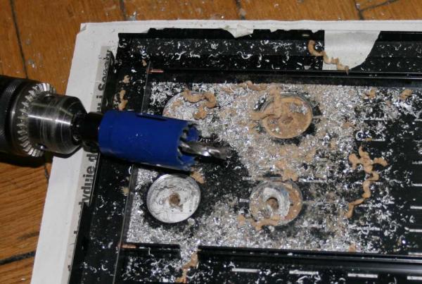

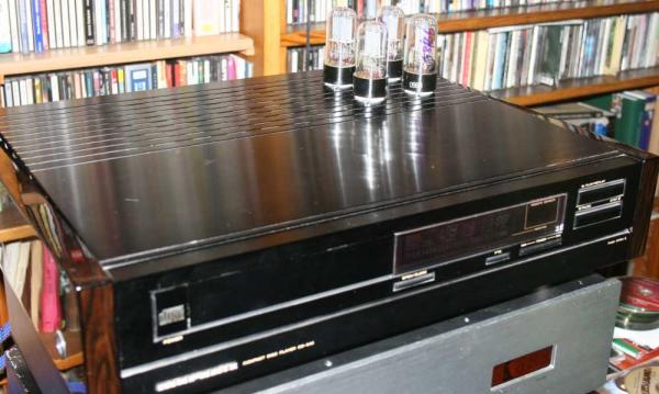

Je vous présente monsieur DESTRUCTOR dans ses oeuvres ! ! !
Et sur du beau matos en plus ! ! !
Première photo : la platine avant (une Marantz) ! ! !
Deuxième photo : les travaux ! ! !
Yves

| Sujet : ! ! Panne sur CD100 ! ! Nouveau | De Kalbounet junior Le 05-01-2009 à 20:08 sta |
A quoi ça sert de faire ressortir les tubes? A Frimer? Perso, je trouve cela assez moche, sauf peut-être la dernière...
| Sujet : ! ! Panne sur CD100 ! ! Nouveau | De JC Négret Le 05-01-2009 à 22:09 sta |
En tout cas, sur mon lecteur Marantz, ça marche du tonnerre !
