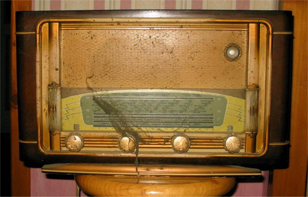

Sujet : Quelqu’un connaît-il cette radio ? Nouveau | De Isabelle Le 30-12-2008 à 10:52 sta |

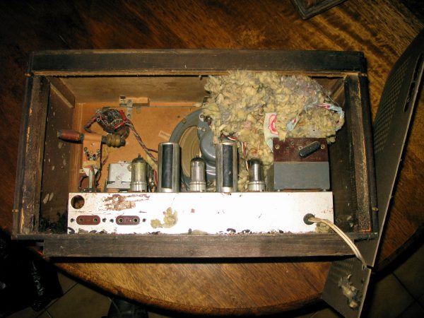

Un grand père de mon village m’a fait un cadeau
Une radio qu’il avait dans son garage, il y a aucune marque ou référence
Voici les tubes
ECH42 – EAF42 – EF41 – EL41 – EM34 et GZ41
Sur le net j’ai trouvé que le DUCRETET L246 de 1942 avait les même lampes, mais il ne ce ressemble pas, le L246 a 5 boutons, le mien en a 4.
Si vous avez des infos merci, cela serait merveilleux si vous aviez un schéma
D’avance merci à tous
Isa

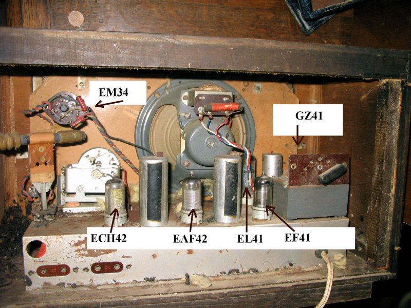

Sujet : Quelqu’un connaît-il cette radio ? Nouveau | De Isabelle Le 30-12-2008 à 10:53 sta |
Voici une photo de l’arrière, et une fois le nid de souris enlevé on aperçoit les lampes
Sujet : Quelqu’un connaît-il cette radio ? Nouveau | De GHIBLI 1 Le 30-12-2008 à 11:39 sta |
Vue de face, ce doit être la radio de Spiderman !
Sujet : Quelqu’un connaît-il cette radio ? Nouveau | De Gaet1001 Le 30-12-2008 à 11:47 sta |
Sympa la toile d'araignée !
Je suppose que ça doit être un poste d'artisan vers 1952-1953 ?
Bon courage !
Sujet : Quelqu’un connaît-il cette radio ? Nouveau | De Phil Le 30-12-2008 à 11:57 sta |
Ça ressemble à du Clarville Boléro. Mais bon les ressemblances en radio...

Sujet : Quelqu’un connaît-il cette radio ? Nouveau | De Pierre Lebel Le 30-12-2008 à 12:04 sta |
La grille de haut-parleur en métal perforé fait efectivement penser à la productiond'un petit assembleur.
Le cadre en ferrite est plutôt de 1954/55
Le schéma doit être classique.

Sujet : Quelqu’un connaît-il cette radio ? Nouveau | De Pierrot du 82 Le 30-12-2008 à 17:53 cms |
Il faudrait savoir les références des lampes...
Il y a sûr une ECH42, une EAF42 ou une EF41 et un oeil EM34 ou 6AF7, mais quelles sont les autres ?
Il ressemble un peu aussi à un Grandin-Point Bleu-ORA...

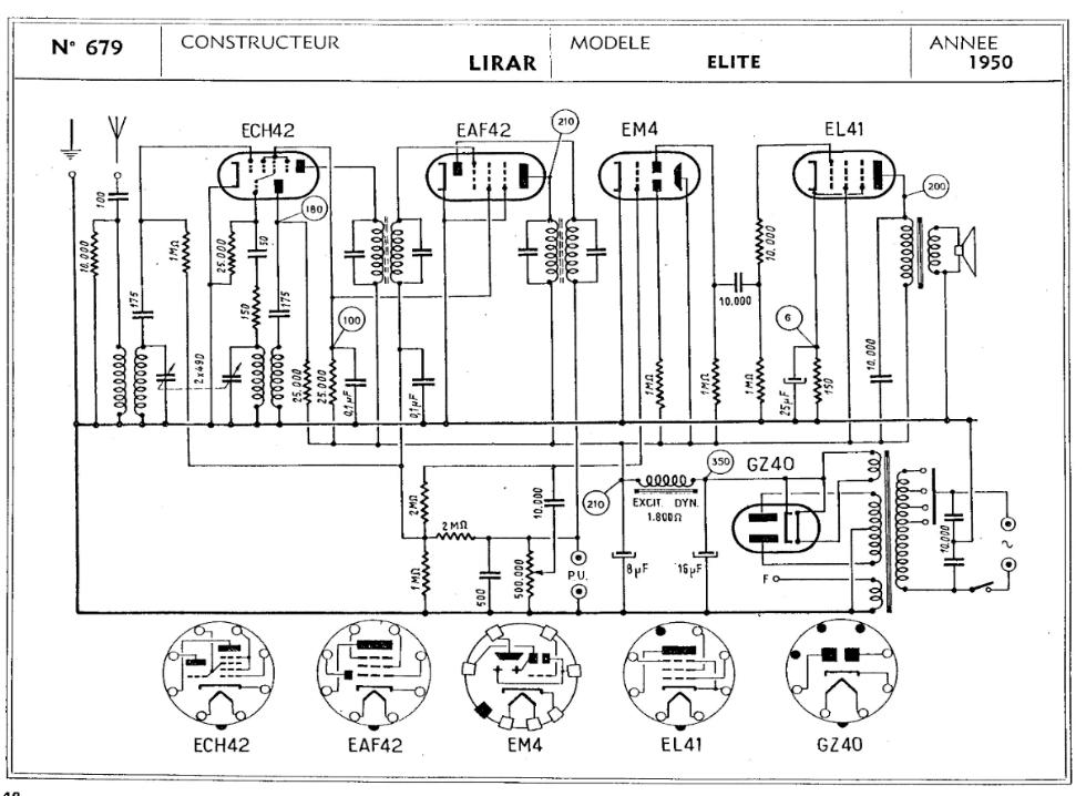

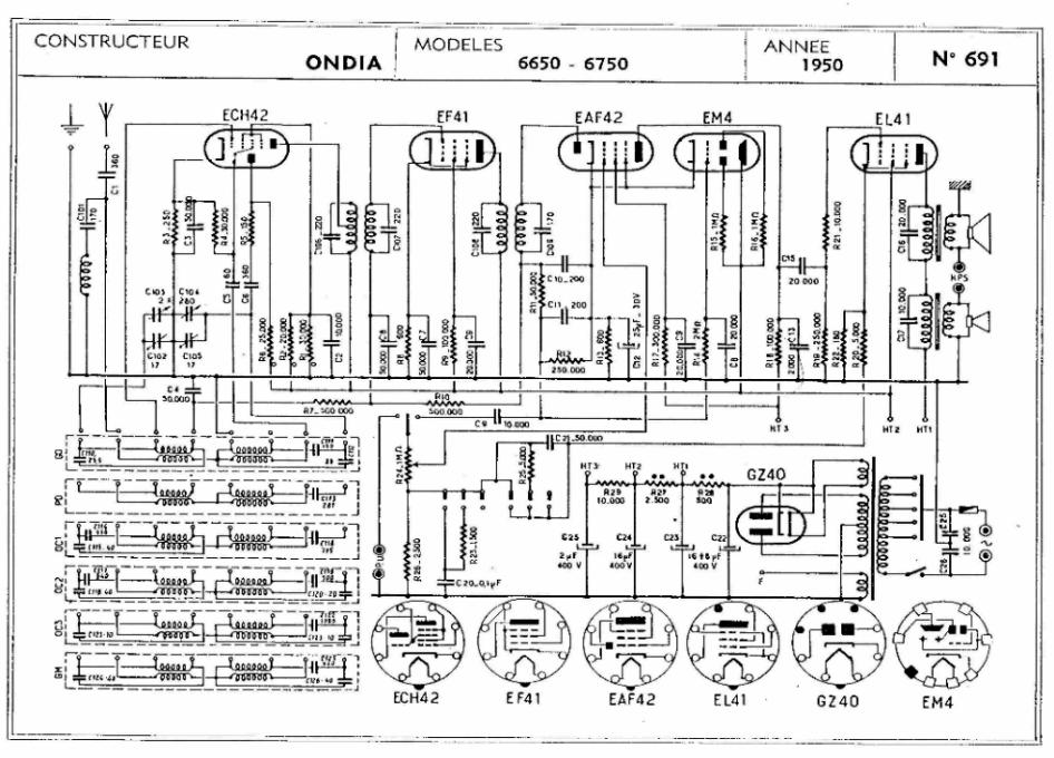

Sujet : Quelqu’un connaît-il cette radio ? Nouveau | De Alain Legros Le 30-12-2008 à 18:32 sta |
Bonsoir Isabelle.
Voici un schéma qui peut convenir.
Si ce n'est pas le cas, donne-moi la partie qui ne convient pas et je ferais une recherche.
Et si tu veux le schéma en grandeur nature, je peux te l’envoyer, un petit mot et c’est dans ta boite.
Alain.

Mais à quoi sert donc l'EF41 ??

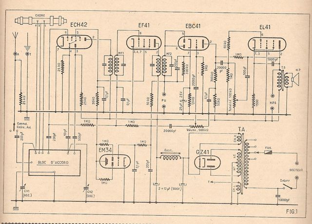

Sujet : Quelqu’un connaît-il cette radio ? Nouveau | De Pierre Lebel Le 30-12-2008 à 19:49 sta |
Voici également un schéma classique avec cadre.
Seule différence avec votre jeu de lampes, la EAF42 est ici remplacée par une EBC41 en détection et préampli BF.
Mais au fait, où se situe votre EF41 ? entre les transfos MF, ou est-ce la EAF42 ?
Pierre Lebel
Sujet : Quelqu’un connaît-il cette radio ? Nouveau | De Pierre Lebel Le 30-12-2008 à 19:51 sta |
Bien sûr, j'ai oublié de joindre le schéma !
Sujet : Quelqu’un connaît-il cette radio ? Nouveau | De YM Le 30-12-2008 à 20:37 sta |
EAF41 + EF41 = Ampli MF + Préampli BF ... ou l'inverse

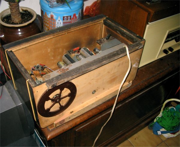

Sujet : Quelqu’un connaît-il cette radio ? Nouveau | De Isabelle Le 31-12-2008 à 12:42 cms |
Merci à tous pour vos renseignements
En effet tout l’isolants des fils sont grignotés, mais j’ai de la chance aucun fils n’est coupé.
Le bouton qui fait tourner le cadre est en dessous de la radio, je ne l’avais pas vu avant.
Par contre la ficelle des stations est coupé (merci les souris) j’ai essayée avec de la ficelle de cuisine, mais ce n’est pas le top, avez-vous une ficelle miracle ?
Voici une photo avec la position des tubes

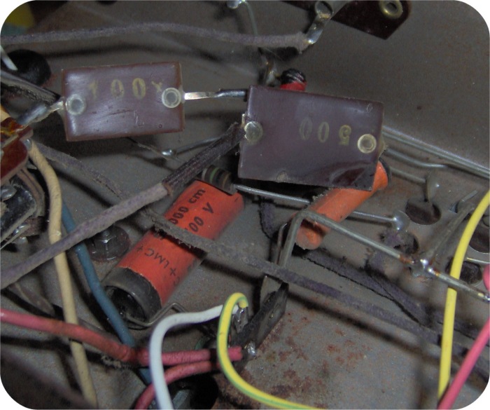

Sujet : Quelqu’un connaît-il cette radio ? Nouveau | De Isabelle Le 12-02-2009 à 09:42 cms |
Bonjour à tous.
Je viens de commencer la restauration de cette radio, je change tous les condos, sur la photo il y en a deux que je ne sais pas par qu'elle valeur remplacée, celui qui est marqué 100 je peux mettre un 100pf et celui de 500 par un 470pf.
D'avance merci et bonne journée
Isa

Sujet : Quelqu’un connaît-il cette radio ? Nouveau | De Radiolo Le 12-02-2009 à 10:40 sta |
Pour le remplacement de vos condensateurs, en priorité tous les chmiques sans aucune exception.
Ensuite les papier sous tube verre ou goudron, sur tout ne pas rater le condensateur de liaison grille de la BF.
Pour les autre :
Les micas sur bakelite, tels que ceux pour lesquels vous posez la question , si leur aspect est bon, pas de delamination ni de fissure apparente ou jeu dans les rivet il sont dans 99% des cas encore excellents.
Il faut de plus faire attention car cetains modeles dits "grattables" sont des ajustables d'usine qui ne font plus la valeur marquée apres la mise au point usine..... donc rempacement par la valeur marquée entrainera un fonctionnement degradé....
amicalement
Radiolo
Sujet : Quelqu’un connaît-il cette radio ? Nouveau | De Jacques (webmestre) Le 12-02-2009 à 11:46 sta |
Rien à ajouter, les céram et plaquettes mica sont pratiquement encore dans leur état d'origine malgré le nombre des années.
Il aurait pu en être de même pour les condensateurs grattables dont la valeur ajustée consiste à enlever un peu d'aluminium s'ils avaient aussitôt été recouverts d'une couche de vernis ou de cire. Dans le cas contraire, laisser les surfaces à l'air libre ne pouvait qu'engendrer de l'oxydation et une dérive des réglages. Début de société de consommation ?
