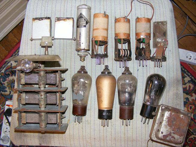

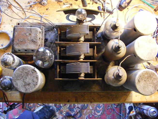

Bonjour a tous , qui connait ce type de radio .Lampes H2018D,B2052T,H2018D,?.
Cordialement xavier.

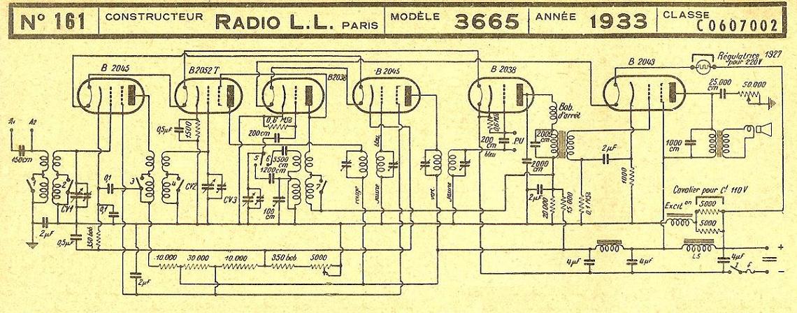

Sujet : inconnu Nouveau | De JC Négret Le 28-12-2008 à 10:51 sta |
On pourrait le penser, comme sur les Philips. Encore que Philips utilisait les HP à aimant permanent sur les modèles alt et continus. (630A 630C)
Voici le seul schéma trouvé dans la série 20V avec un HP à exitation:
JC

Sujet : inconnu Nouveau | De tsradio87 Le 28-12-2008 à 12:13 sta |
Pour les fautes j'y suis abonner ,merci pour le schema.

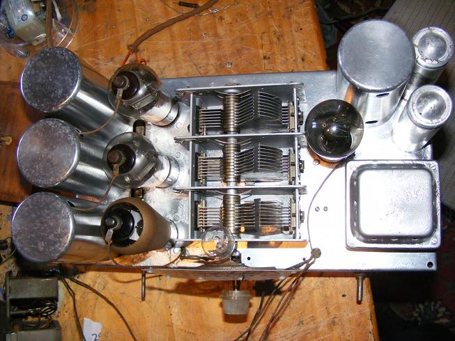

Sujet : inconnu Nouveau | De tsradio87 Le 03-01-2009 à 10:19 sta |
voila plus que la caisse a restaurer pour le HP j'ai utiliser un HP a excitation et ça marche.
Cordialement xavier
Sujet : inconnu Nouveau | De Isabelle Le 03-01-2009 à 10:47 sta |
Comment faite vous pour faire briller un châssis comme le votre sur la photo de dessus ?
Isabelle
Sujet : inconnu Nouveau | De tsradio87 Le 03-01-2009 à 11:47 sta |
Démontage complet du chassis nettoyage ponçage peinture argent , les capots nettoyage puis mirror et voilà ça brille,pour ce qui est du CV démontage complet nettoyage avec un produit spécial alu il m'a fallu environ huit heures pour obtenir ce résulta.
Cordialement xavier
Sujet : inconnu Nouveau | De Isabelle Le 03-01-2009 à 15:52 sta |
Très joli travail
Merci des conseilles

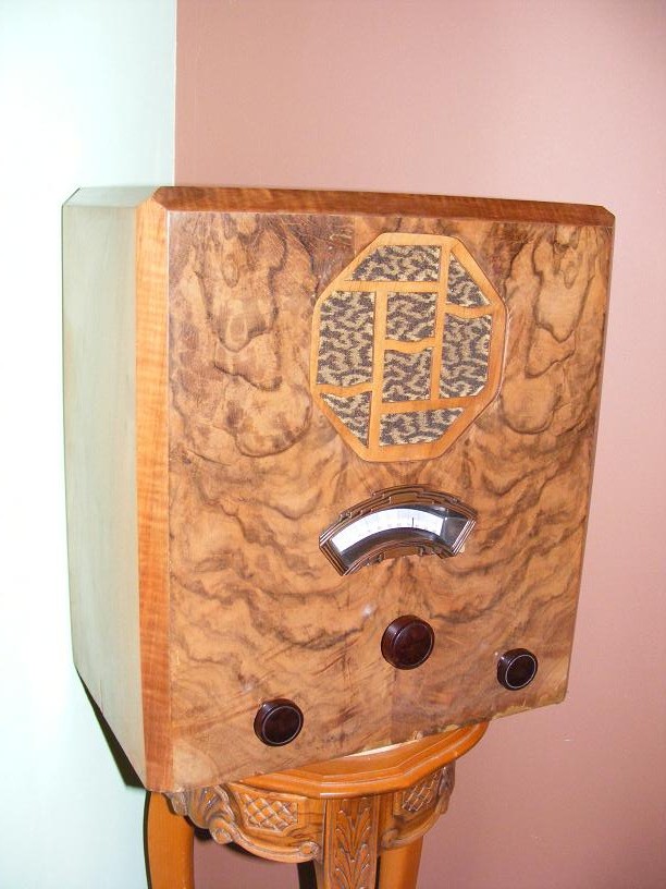

Est voila c'est fini. Une de plus de sauvée
Cordialement xavier

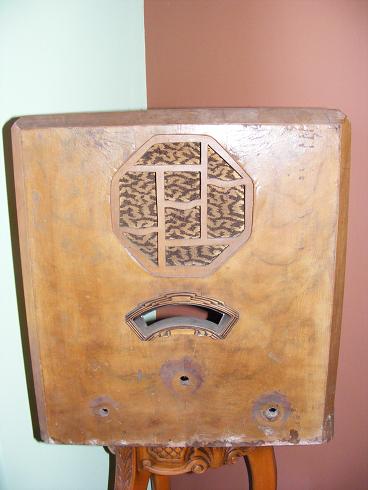

Sujet : inconnu Nouveau | De Phil Le 03-01-2009 à 17:08 sta |
Beau travail Xavier, pouvez vous nous dire comment vous travaillez le placage SVP ?
Phil
Sujet : inconnu Nouveau | De tsradio87 Le 03-01-2009 à 17:46 sta |
Suivant les TSF je ponce ou je nettoie suivant l'épaisseur du placage puis ponçage a la laine de fer triple0 de façon a obtenir une surface lisse qui commence a briller puis du baume des antiquaires suivant les teintes il y a plusieurs chois laisser sécher puis faire briller avec un chiffon doux puis je renouvelle l'opération baume chiffon doux jusqu'à obtenir un beau brillant,on peut vernir a la bombe pour obtenir encore plus de brillant.
