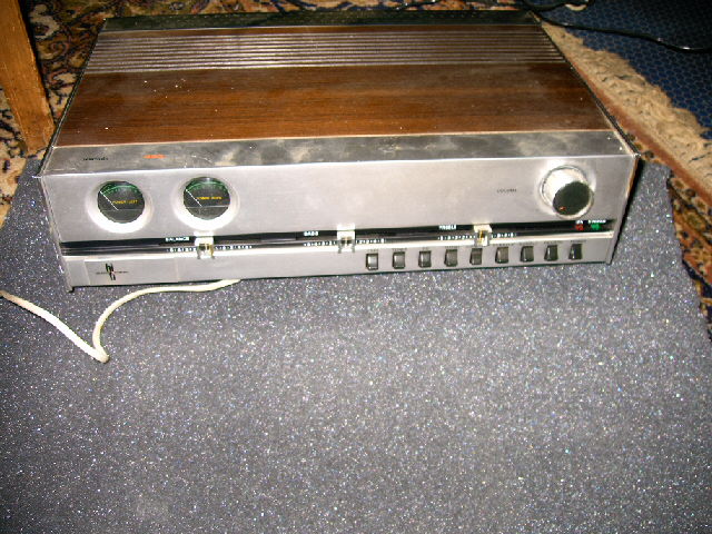

Sujet : Radiola 520 Nouveau | De remi35 Le 25-12-2008 à 08:37 sta |
voici quelques photos.L'ampli...

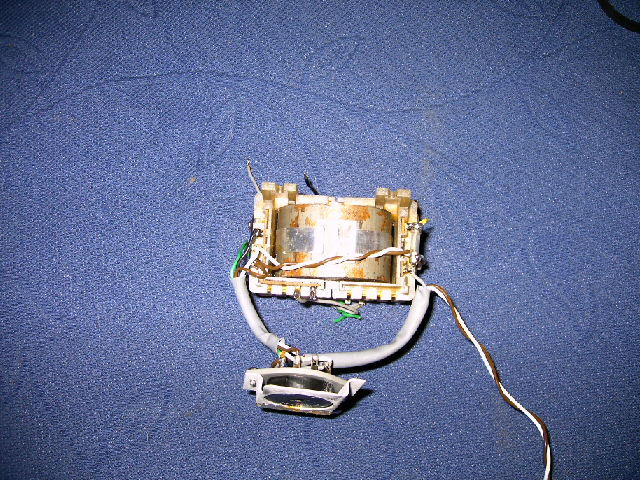

Sujet : Radiola 520 Nouveau | De remi35 Le 25-12-2008 à 09:00 sta |
vue dessous.
Ce transfo est en train de cuire son primaire car le répartiteur était placé sur 127v lorsque j'ai récupéré cet ampli.J'ai donc remis le répartiteur sur 240v avant mise sous tension,sans effet.Les deux fusibles latéraux étaient claqués.J'ai bidouillé deux fusibles volant pour tester le transfo,mais hélas les dégats sont irréversibles...

Je me suis trompé,la photo précédente n'est pas une vue du dessous mais une vue de coté.
Sujet : Radiola 520 Nouveau | De Bernard-GRZ Le 25-12-2008 à 11:37 sta |
Bonjour et joyeux Noël à tous !
Généralement ce genre de transformateur comporte un fusible thermique sur le primaire. C'est difficile à localiser sur photo, les deux connexions sont rapprochées : fils gris + noir ou fils marron + blanc ?
Sujet : Radiola 520 Nouveau | De remi35 Le 25-12-2008 à 14:23 sta |
Il y a deux fusibles thermiques sur ce transfo,ils sont HS,je les ai remplacés par deux fusibles verre pour faire un essai,mais le primaire est en court-circuit.

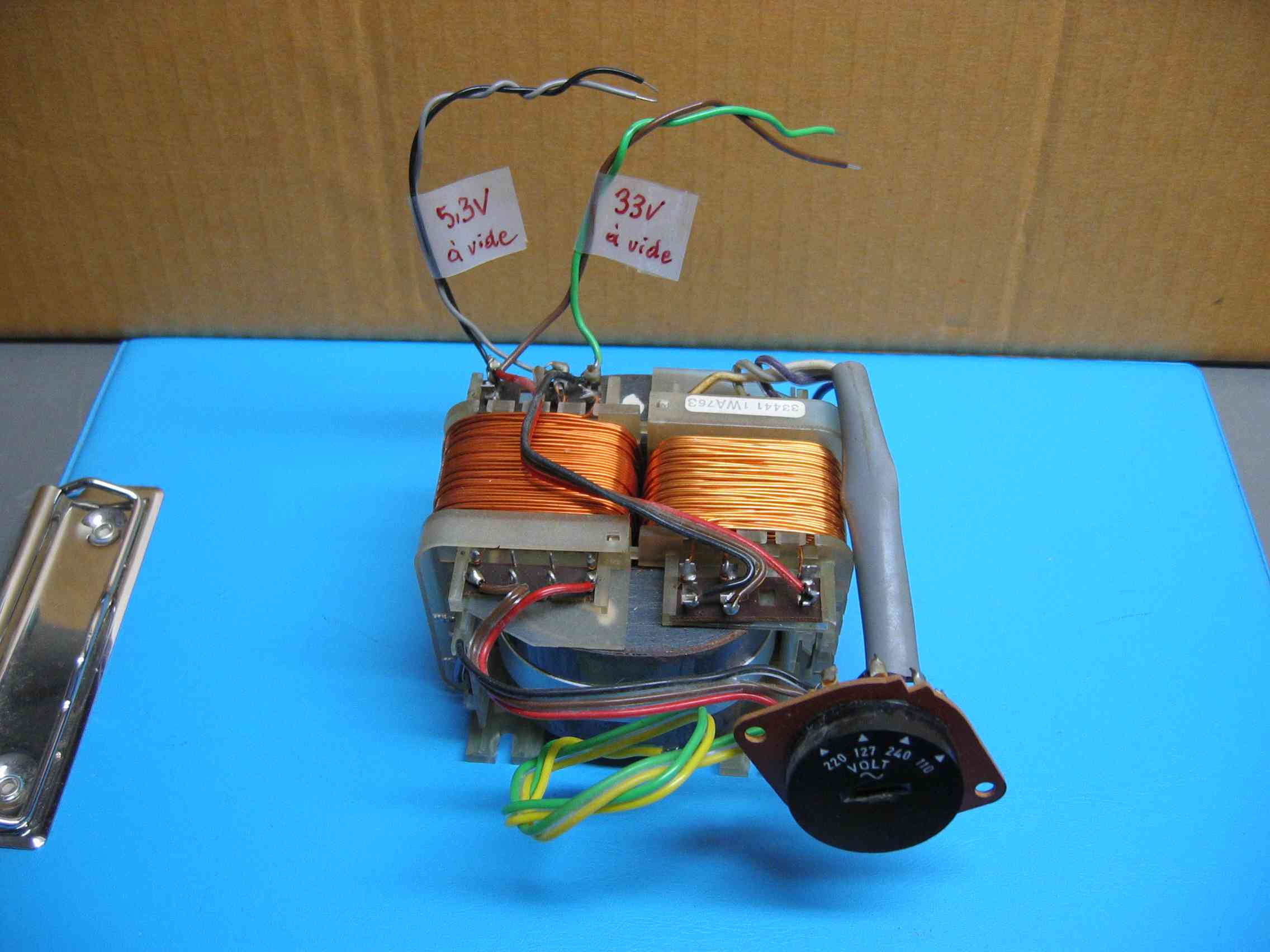

Sujet : Radiola 520 Nouveau | De Jean Roland Le 25-12-2008 à 16:16 sta |
Je joins une image du transfo que j'ai récupéré sur un ampli Radiola RA22RH520.
Il proviens de cet ampli récupéré à la déchetterie ce printemps ci. Ce dernier avait été jeté dans une benne et se trouvait couvert par d'autres objets. Il était irrécupérable au point de vue fonctionnalité sauf pour pièces détachées.
S'il convient, c'est cadeau de Noël. Je vous demanderai que les frais postaux.
Sujet : Radiola 520 Nouveau | De remi35 Le 25-12-2008 à 17:15 sta |
votre transfo ressemble pas mal au mien,par contre je n'ai pas la sortie à 5,3v.Je ne sais pas si le transfo de mon ampli sortait en 33v car la mesure est impossible vu son état...J'ai regardé sur les schémas de l'ampli mais les tensions ne sont pas indiquées.
En tout état de cause,je pense qu"en annulant la sortie en 5,3v,cela devrait pouvoir fonctionner.Je suis donc preneur Mr Roland.

Sujet : Radiola 520 Nouveau | De Jean Roland Le 25-12-2008 à 19:36 sta |
J'avais bien remarqué une seule sortie sur les images que vous avez transmises.
Pouvez-vous regarder à l'arrière de l'appareil le type exacte de votre ampli?
Sujet : Radiola 520 Nouveau | De remi35 Le 25-12-2008 à 20:27 sta |
La réf de mon ampli est:RA5520/00Z.Si j'arrive à le remettre en état,je pense lui adjoindre un paire d'enceintes Grundig Audiorama,les fameuses "boules".J'en ai repéré une paire pour quelques euros.Je ne sais pas si l'association de cet ampli avec des Audiorama sera judicieuse,mais au moins la personne à qui je les destine aura du matos qui a de la gueule
Sujet : Radiola 520 Nouveau | De Jean Roland Le 25-12-2008 à 20:52 sta |
Je suis un peu embêté et désolé pour vous, les deux références ne sont pas les mêmes, et, comme les images de votre transfo et du mien ne sont pas exactement les mêmes, tout ceci laisse à penser qu'il est hasardeux d'en faire le remplacement!
Voir si quelqu'un d'autre a plus d'expériences ou de connaissances dans ce type de matériel,et donc pourrait confirmer ou infirmer ce remplacement.
