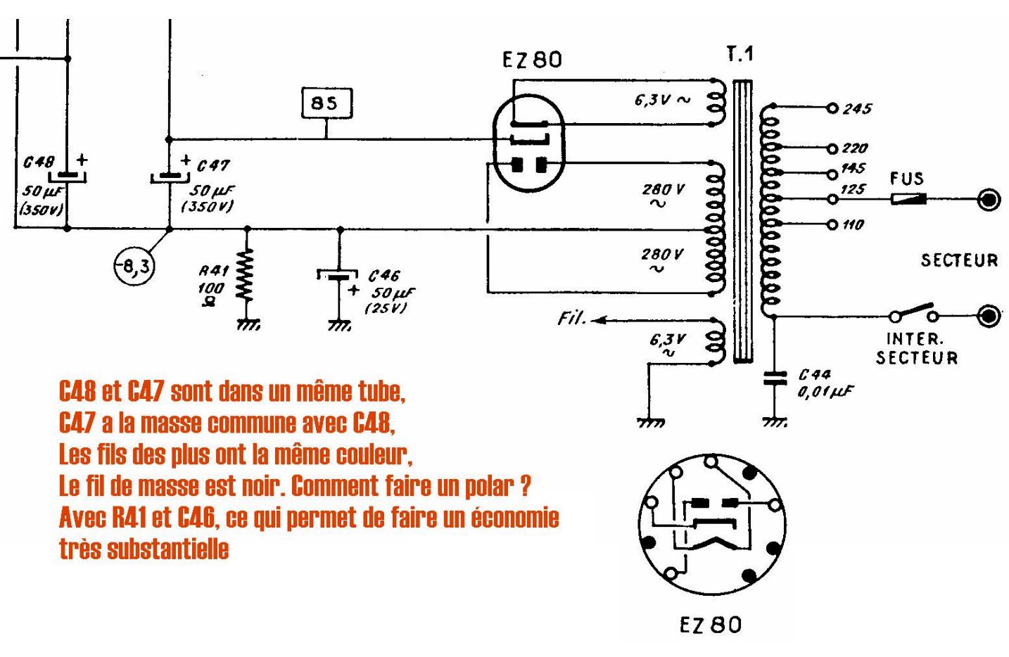

Sujet : Problème de polarisation EL84 Nouveau De Alain Legros  Le 06-12-2008 à 11:43 sta
    Tout est dans l'image.
    Cordialement, Alain.

Sujet : Problème de polarisation EL84 Nouveau De Pierrot du 82  Le 06-12-2008 à 14:50 cms
Ce schéma est un grand classique : la polarisation par le moins HT a été beaucoup utilisée par Philips et Radiola entre autres...
La résistance R41 parcourue par le courant total de la HT (ici 85mA) développe une tension négative de 0,085 x 100 = 8,5V (U = R x I).
Montage décrit par Sorokine (in Bases du dépannage.)
La faute dans le schéma, c'est que le négatif du 2ème chimique de filtrage C48 doit retourner à la masse, sous peine de ronflements.
Le chimique de filtrage de la polarisation C46 peut alors être supprimé, ce qui améliore paradoxalement le filtrage...

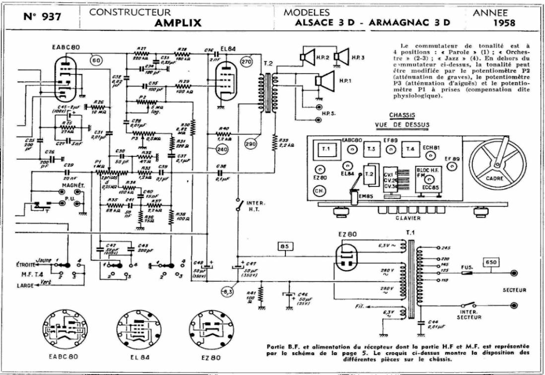

Sujet : Problème de polarisation EL84 Nouveau De Alain Legros  Le 06-12-2008 à 18:06 sta
    Personnellement je n’ai rien inventé, voici la source de la partie en cause.
    Ce récepteur a fonctionné et fonctionne toujours.
Sujet : Problème de polarisation EL84 Nouveau De Pierrot du 82  Le 06-12-2008 à 19:31 cms
C'est un montage assez spécial, avec 2 commandes de tonalité et colmmutation des circuits de contre-réaction et qui utilise un transfo de sortie avec prise, pour faire self de filtrage...
Le résultat est-il à la hauteur de ces complications ?
