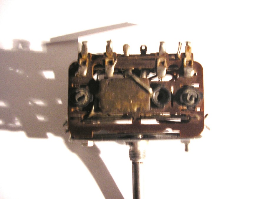

Bonsoir a tous
Est-ce que qqu'un aurait une doc sur ce bloc d'accord ,PO.GO.OC svp

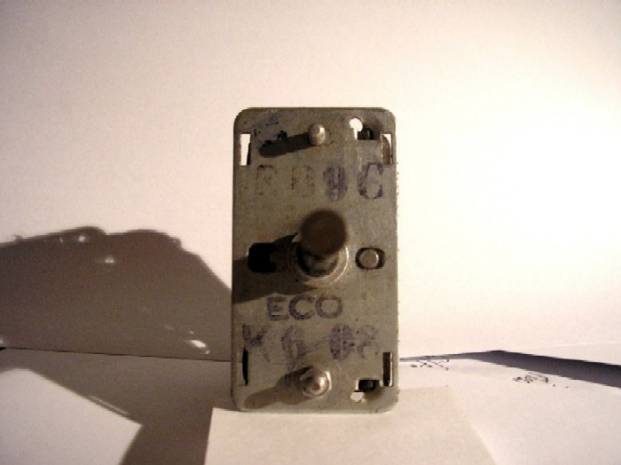

A première vue, il est prévu pour un oscillateur montage ECO pour changeuse heptode style 6BE6...
Il n'ira pas sur tous les montages...

Voir dans votre BAL.
Je pense que ce bloc peut se monter également avec une triode hexode.
Cdt

Bonsoir Pierrot et Bernard et merci, mais celà ne nous donne toujours pas le schéma.
