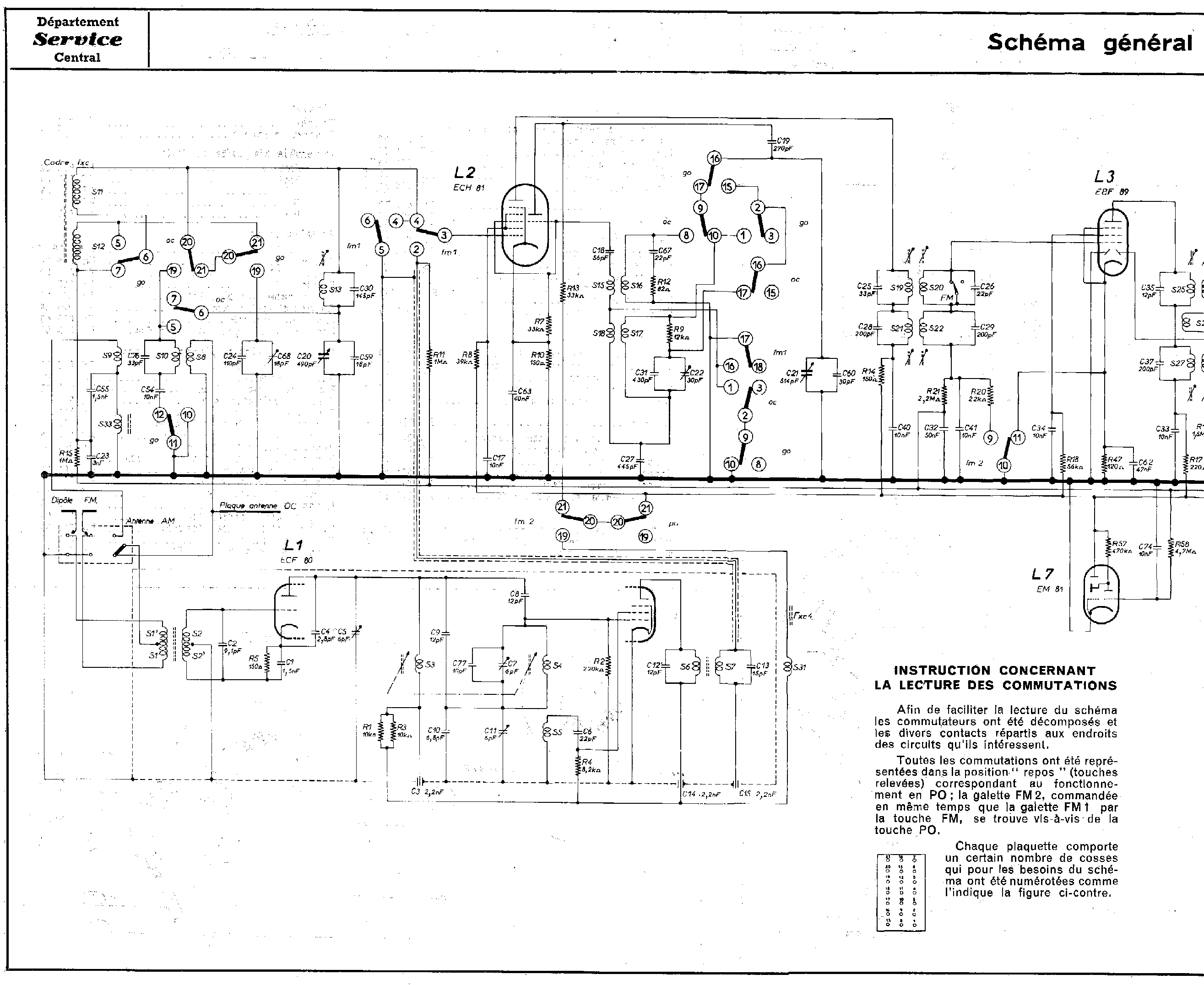

Sujet : PHILIPS B5F85A Comment se cable l antenne mixte? T Nouveau De Pierrot du 82  Le 29-11-2008 à 13:57 cms
Le schéma du B5F85A en deux parties....
Sujet : PHILIPS B5F85A Comment se cable l antenne mixte? T Nouveau De looping  Le 29-11-2008 à 13:57 sta
    HAAAA!!!!! enfin du shemas,je n ai pas ete le seul dans le meme cas c est rassurant.

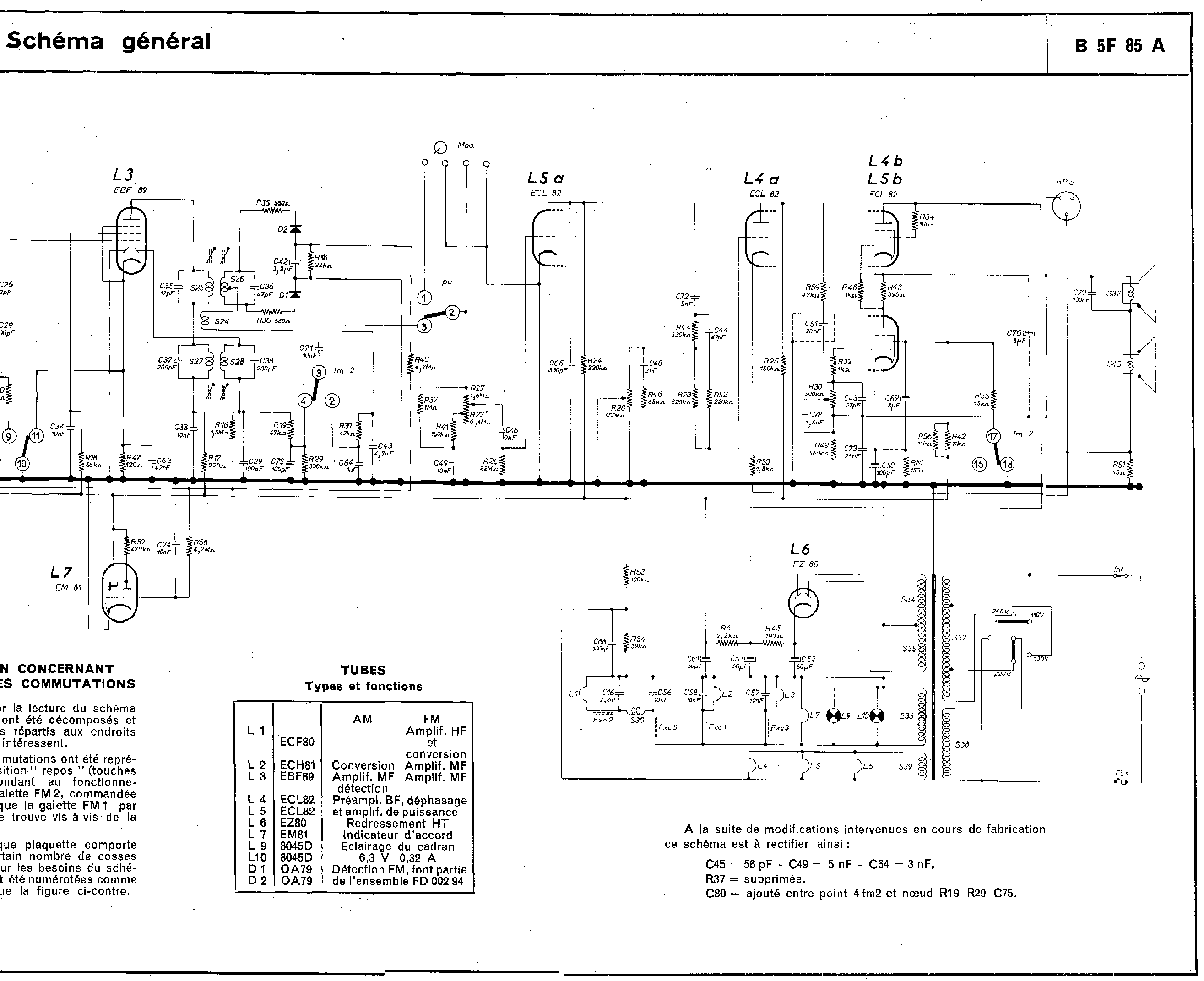

Sujet : PHILIPS B5F85A Comment se cable l antenne mixte? T Nouveau De Pierrot du 82  Le 29-11-2008 à 13:59 cms
La 2ème partie...
(pour me faire plaisir, écrivez Tension avec un esSe...!)
Sujet : PHILIPS B5F85A Comment se cable l antenne mixte? T Nouveau De looping  Le 29-11-2008 à 14:02 sta
    C est exactement celui que tu as sans doute donne a un gals dans le meme cas que moi,lol!!!
    En tout cas merci a toi,sincerement merci.

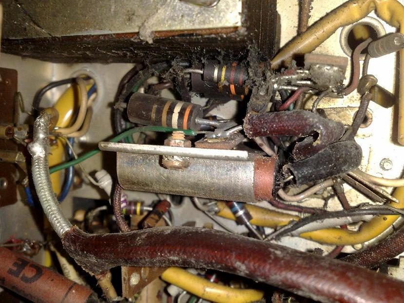

    Pour revenir a la capa de liaison elle est bien recouverte par un blindage qui est visse a la masse peut etre pour limiter quelques parasites succeptibles de s incruster dans le signal BF
    Je mettrais une photo demain si on me laisse un peu de temps dans la journee.
Sujet : PHILIPS B5F85A Comment se cable l antenne mixte? T Nouveau De looping  Le 03-12-2008 à 19:36 sta
    Voila la photo du fameux philips apres un bon nettoyage (tissu assez usage dont je suis actuelement a la recherche)
    ainssi d'un des deux condo de 100µf monte en parallelle avec R31 de 150 Oms
    Ainsi que la capa de liaison C50 cachee sous une pate metalique (la fameuse masse)

Sujet : PHILIPS B5F85A Comment se cable l antenne mixte? T Nouveau De looping  Le 04-12-2008 à 18:50 sta
    la ca devrais marcher..............enfin je crois..............vec un un peu de chance.............
Sujet : PHILIPS B5F85A Comment se cable l antenne mixte? T Nouveau De looping  Le 04-12-2008 à 18:54 sta
    Et ca c est la faleuse capa de liaison
Sujet : PHILIPS B5F85A Comment se cable l antenne mixte? T Nouveau De looping  Le 04-12-2008 à 18:58 sta
    tchooooouuuu ca marche....moi avoir apris une chose,moi contant,moi un teligent....
