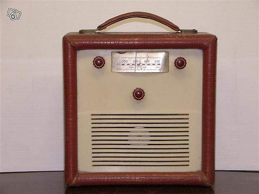

Dernier arrivé ( un peu en avance sur le Père Noel )
Un Mini onde batterie / secteur. PO / GO et je suppose en 110 volts.
Les lampes :1R5 - 1T4 - 1S5 - 3S4 - 117Z3
Il ne fonctionne pas parait-il . Je me suis bien gardé de vérifier
Pas trouvé sur le grand livre, je vais faire une grande première !
Radio Lune....rue de la lune : je suis sûr que cela remue des souvenirs chez certains !

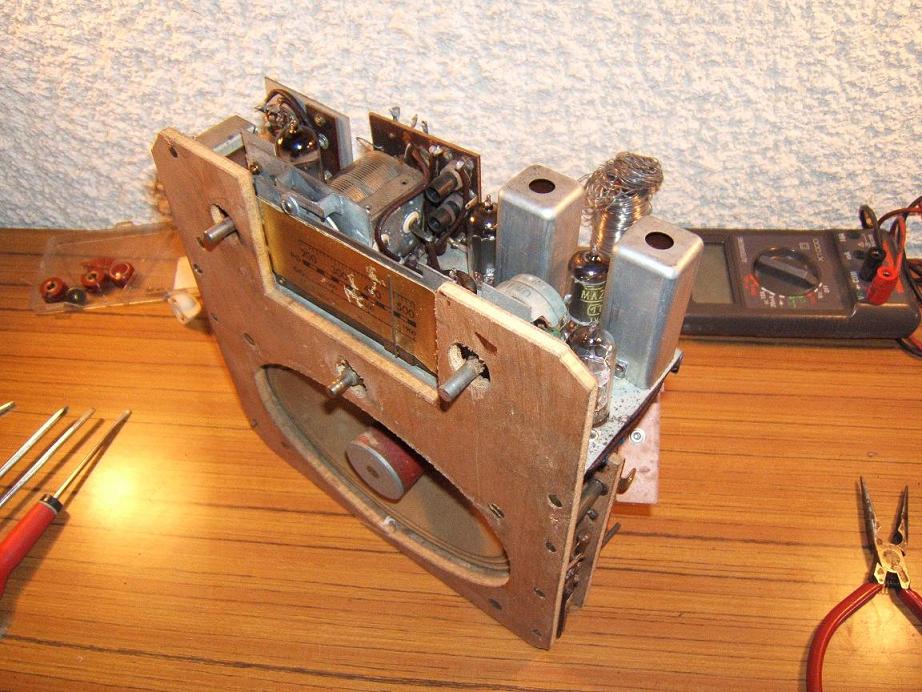

de l'intérieur: boiseries d'époque

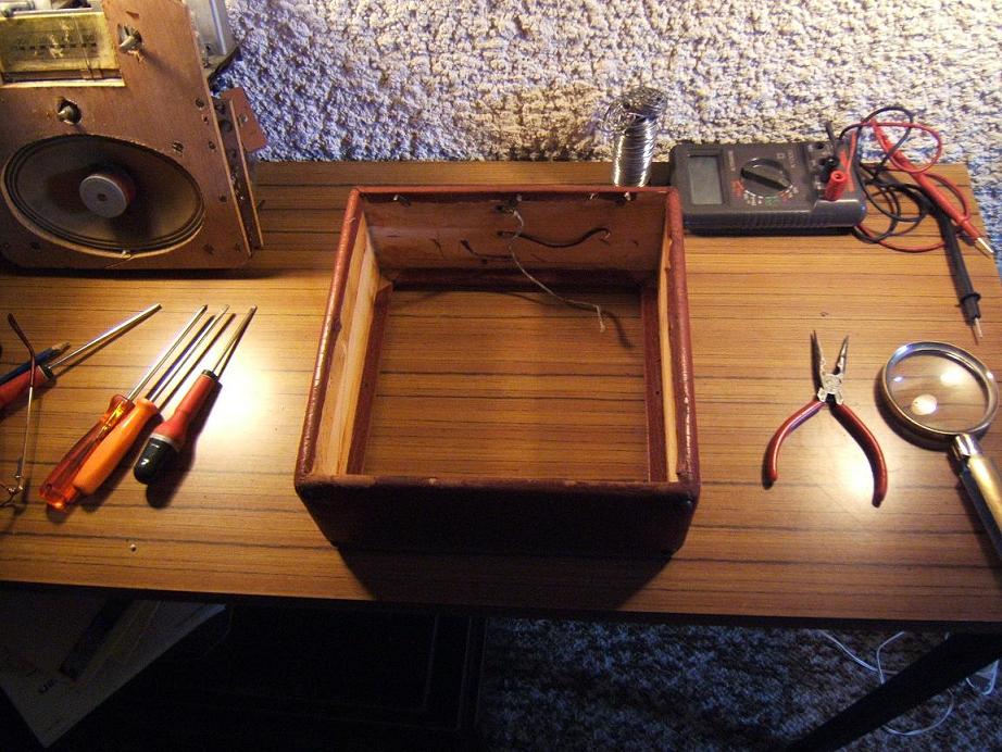

enfin une caisse sans vernissage !
Je pense que les trois fils, trouvés déssoudés, sont reliés à un cadre antenne dissimulé sous le cuir ( pas encore vérifié )
| Sujet : RADIO LUNE Nouveau | De Jacques (webmestre) Le 24-11-2008 à 16:29 sta |
Très probable. C'était une technique courante sur les portatifs à lampes et avant les cadres ferrite.

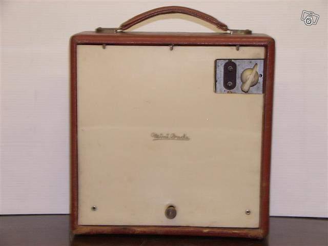

Quelqu'un à une idée sur le type de piles ( au moins une idée sur la tension fournie ) ?
Autant enrichir un membre du forum : je cherche un transfo 110/220 ?
Il me semble qu'il en existe de petits modèles ?
Contact sur mon mail
Merci![[:Hi:]](s12.gif)
| Sujet : RADIO LUNE Nouveau | De Jean Pierre T Le 25-11-2008 à 00:27 sta |
Bonsoir, j'aurais tendence à dire 9V pour le "chauffage" et 67V ou 90V pour la HT...si c'est comme les Socradels
