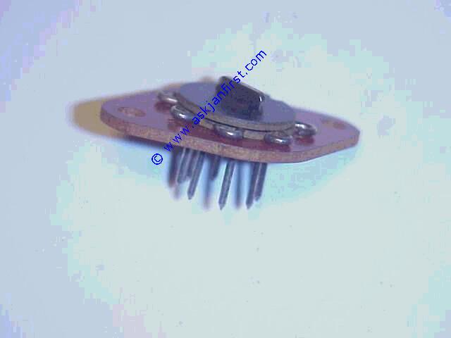

Sujet : LAMPES Nouveau | De f1ftp Le 22-11-2008 à 18:06 sta |
Bonsoir à tous
Bernard il y a ca chez Jan:bouchon
Philippe
Sujet : LAMPES Nouveau | De f1ftp Le 22-11-2008 à 18:11 sta |
Bon c'est pas terrible comme lien.Voir sous catalogue accessoires support,la ref FAS681 en bas de page.
Philippe

Sujet : LAMPES Nouveau | De ßernard Le 23-11-2008 à 00:00 sta |
Merci pour l'info mais celui que je cherche est l'identique du 9 broches
l'autre semble être un support de tube à picot et non à cosses
si quelqu'un a une idée ou trouver ces connecteuirs cela me rendra bien service
