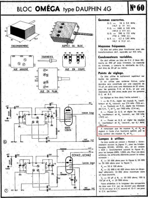

certain bloc ( voir le voix du monde dans les archives de ce site ) ont la particularité de necessiter un tournevis special pour regler le noyau GO a travers le noyau PO sans derégler ce dernier.
christian
Sujet : bloc accord ducretet Nouveau | De christiandu24 Le 10-11-2008 à 14:02 sta |
voir doc ci jointe avec le reglage particulier du dauphin 4G a travers le noyau

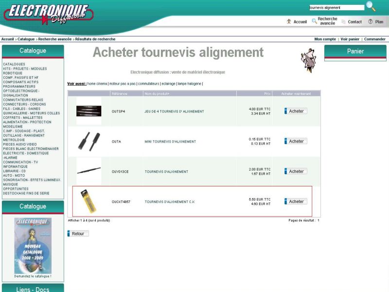

le tournevis de reglage fait parti de l'ensemble vendu par Electronique Diffusion ( si la fourniture n'a pas changée entre temps )

Merci a Christian,Pierre,Jackoe pour les reponses ,expliqué moi comment aligner PO et ensuite GO en traversant le noyau PO qui est aligné en premier d'apres le schema thomson ? sans enlever la vis du noyau PO

normalement il n'y a pas de souci pour le réglage.
l'ayant déja fait , le seul problème est qu'il faut trouver a travers le noyau PO la fente de la tête du noyau GO.
Avec du doigté et de la patience c'est faisable et c'est ce que préconisait Ducretet a l'époque.
De toute façon , comme dit Jackoe , il faut impérativement un tournevis en plastique ( voir kit ) et de plus avant de toucher au bloc il faut aligner les MF
Sujet : bloc accord ducretet Nouveau | De lafraiche Le 10-11-2008 à 22:46 sta |
bonsoir Christian
Merci de cette reponse ,je venais de m'appercevoir
que le noyau du PO etait percé !!! je n'avais pas remarqué ce detail!!alors que ducretet ecrit bien : A TRAVERS LE NOYAU!!!! et pour moi comme j'ai lu trop vite je pensais le tube de l'accord !!je suis vert! effectivement il faut un tout petit tournevis en plastique de 1mm de diametre et que le ferrite soit tres sensible a devisser ,donc pas collé a la cire
Merci pour votre patience avec moi,je viens de realigner les circuits !! simple quand on l'a deja fait
