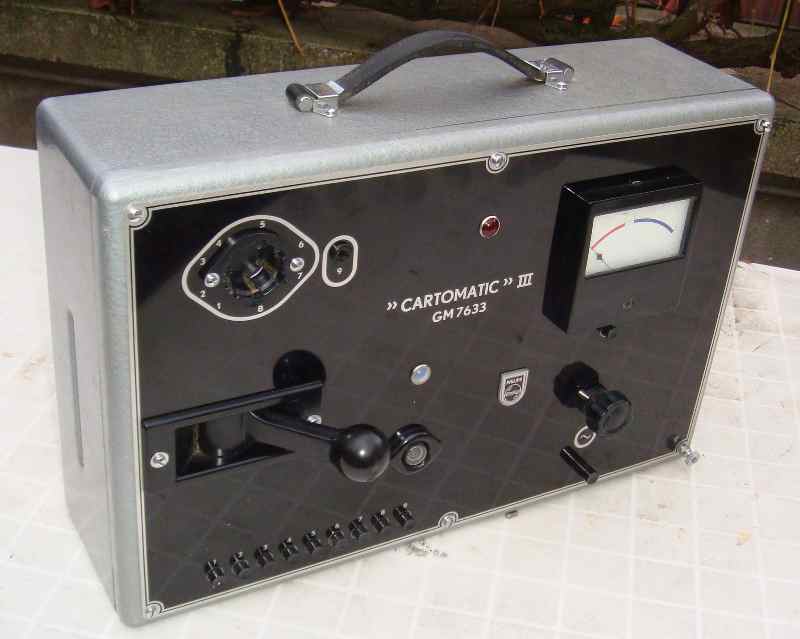

Me voila proprietaire d' un superbe lampemetre Philips (bien sur) cartomatic GM7633.
Il est comme neuf, avec les 17 supports pour tester les tubes, le mode d'emploi originale, le cable de branchement original, enfin tout sauf... les cartes pour tester les lampes, c'est balot pour un lampemetre de ne pas pouvoir tester les tubes.

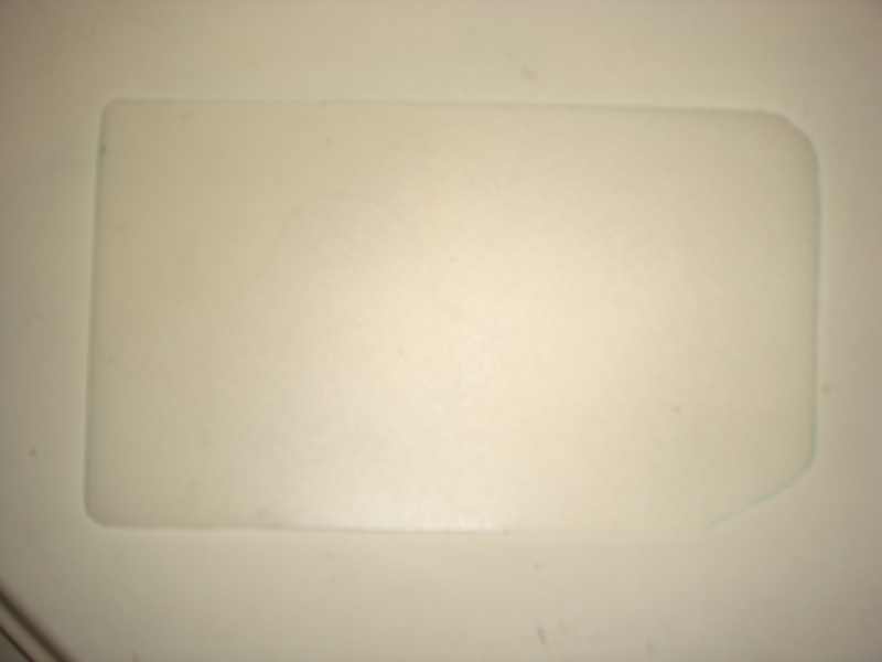

Sujet : Philips Cartomatic Nouveau | De Yves Delbray Le 10-11-2008 à 19:46 sta |

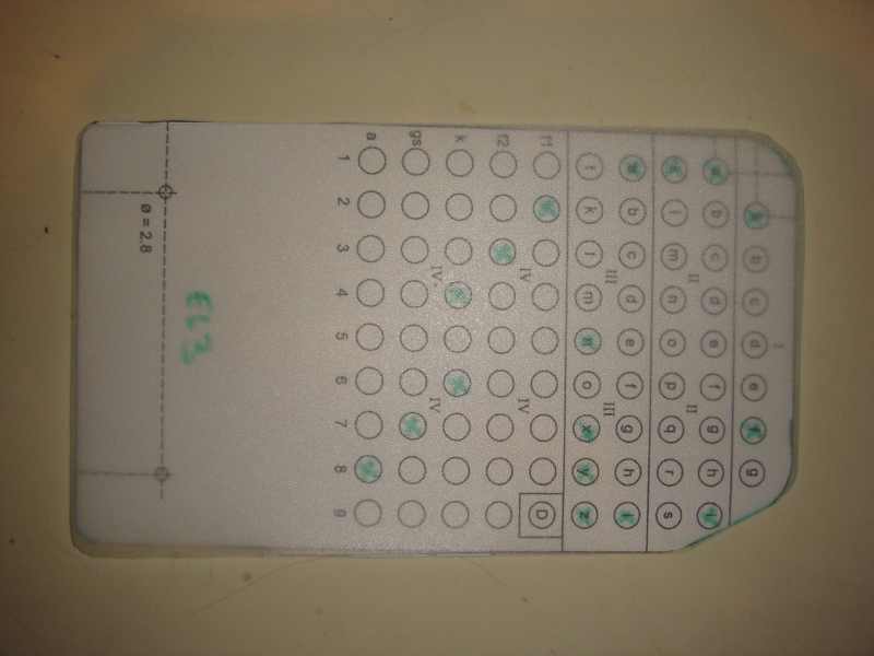

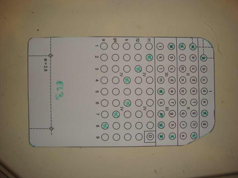

Marrant Jackoe, c'est exactement ce que j'ai eu l'idée d'utiliser, cet après midi au bureau j'ai recyclé un vieux classeur à la couverture bien epaisse et translucide(0.8mm).
J'ai fait un model de carte en papier (photo), découpé la même carte dans le plastique (re photo)
en mettant le plastique sur le papier, par transparence on voit parfaitement ou découper les trous avec l'emporte pièce (re re photo)
Demain je cherche l'emporte pièce, le trouver ne va pas être une mince affaire et je termine cette carte pour test.
Alain, je pense que ces plastiques sont trop fins car il faut une certainne poussée pour que la carte soit mise en place

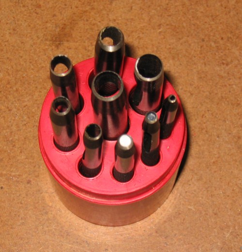

Sujet : Philips Cartomatic Nouveau | De jackoe Le 10-11-2008 à 21:16 sta |
Pas de problème Yves ! J'échange ma série d'emportes pièces contre ton cartomatic ! D'accord ???
