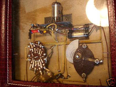

Je viens de "trouver" celà sur IB.. quelqu'un connaît il?
Comment celà s'alimente-t-il? directement sur le secteur ou était ce prévu pour certains postes avec une connectique spécifique pour l'alimentation?
Peut on sans risques brancher la "bête" sur un "tout courant"?
Etait ce "vraiement" efficace?
Jean Pierre T

Sujet : Amplificateur à lampe et Anti parasite Nouveau | De Jean Pierre T Le 07-11-2008 à 20:48 sta |
Bien que je suppose que le schéma doit être simple à relever.... existe -il déjà quelque part avec les tensions et branchement?
Car si j'en crois la photo...il semble n'y avoir qu'un cable avec deux fiches bananes...
De toute façon j'en saurais plus bientôt
Jean Pierre T

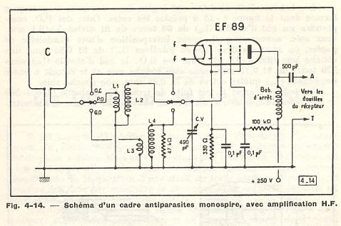

Sujet : Amplificateur à lampe et Anti parasite Nouveau | De jackoe Le 07-11-2008 à 20:56 sta |
Le schéma doit ressembler à ça :

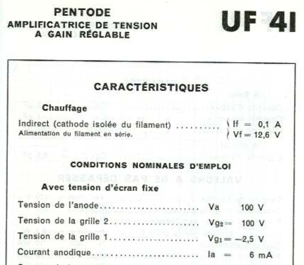

Sujet : Amplificateur à lampe et Anti parasite Nouveau | De jackoe Le 07-11-2008 à 21:09 sta |
Sinon, je viens de jeter un oeil dans mes archives, j'ai, dans un carton, un cadre de ce genre équipé d'une UF41 plus appropriée aux TC... ![[:Hi:]](s12.gif)
