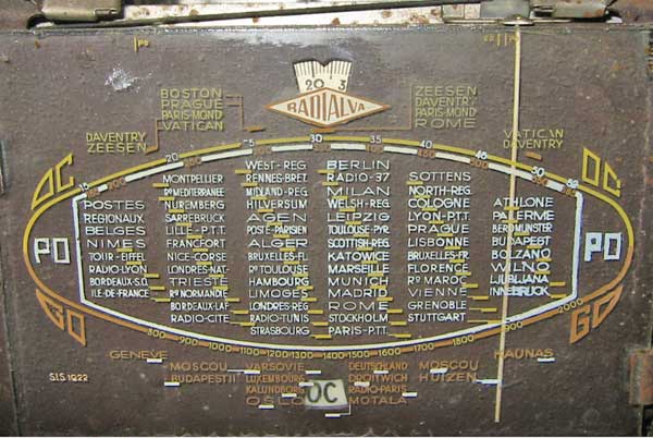

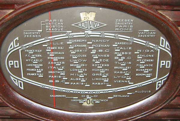

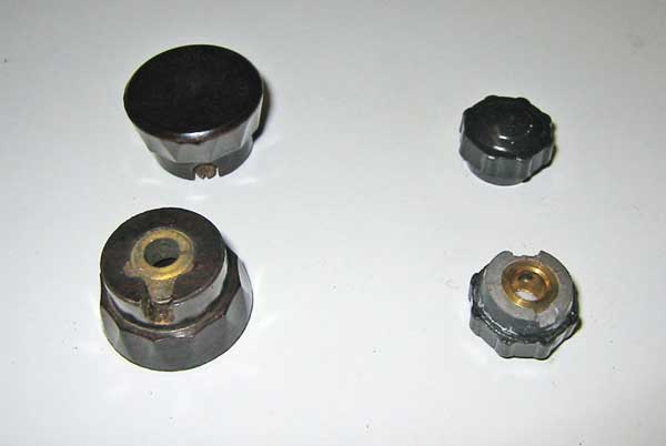

Bonjour a tous,
Jai une question concernant un Radialva Super Groom que je suis entrain de monter.
J'ai deux différentes cadran (un avec 2 couleurs, et un avec couleur blanc) et deux différentes jeu de boutons.
Je me demande si ces deux candrans et ces boutons sont tous original.
Quelqu'un peut me dire quel cadran et quel jeu de boutons je doit utiliser avec un cabinet bakélite marron?
Merci d'avance.

A la rigueur les boutons "marrons Philips"attention c'est un tout courant!

Bonsoir. Vous dîtes que vous vous êtes en train de le monter: l'avez vous eu en kit? Où en êtes vous? Attention ce doît être un poste pour 110v. Vous n'avez pas répondu à la question "de quel jeu de lampes s'agit-il? l'histoire des boutons et des couleurs du cadran n'est que "pinuts", les couleurs correspondent aux gammes d'ondes qui sont écrites en gros sur le cadran :PO , GO, OC. On voît une lumière (ouverture en bas au milieu du cadran) que le bouton de sélection des gammes est actuellement sur OC.On ne comprend pas très bien où est votre problème. A vous lire avec plus d'infos. Cordialement.![[:Hi:]](s12.gif)

Si vous n'avez qu'un problème de choix de boutons et que vous n'en avez pas d'autres que ceux de la photo, je mettrais les 2 de gauche à chaque extrémité et celui de droite au milieu. Mais je m'étonne que vous n' ayez qu'une telle préoccupation. ![[:??:]](s11.gif)

En ce qui concerne le choix du cadran, il semblerait, d'après les infos de Pierrot, que celui à plusieurs couleurs soit plus approprié. Mais aprè tout ce n'est peût-être qu'une quetion de goût personnel puisque vous avez les 2.![[:Hi:]](s12.gif)

Je me demande si le cadran sans couleurs n'est pas une "repro" ?

Sinon, avec une coque marron ce sont des boutons... marrons, mais plus foncés que la bakélite, et une glace 2 couleurs. Voir ce lien, même si c'est difficilement lisible.

En marron filet or = bouton marron
En marron filet ivoire = bouton marron
En marron filet rouge = bouton rouge

J'en ai un ivoire et un rouge deux cadrans différent en couleur

Sujet : Radialva Super Groom Nouveau | De Francis Le 09-11-2008 à 18:41 sta |
Merci a tous pour l'info. Je m'excuse pour mon français de mauvaise qualité (pas habituée a ecrire et lire en Français).
Cest le modèle en octal (6E8 6K7 6Q7 25L6 25Z6). J'ai un cabinet en bakélite marron mais je ne savais pas quel cadran et boutons je doit choisir. Aussi, les filets de mon cabinet n'ont pas de peinture.
Mais j'ai maintenant suffisant information pour le restaurer correctement.
Merci a tous.
