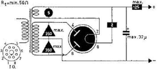

Une petite question :J'aimerais que l'on m'explique le fonctionnement d'une 5Y3G SVP

|  | Comme ça.

|  | a quoi sert le 350 V.
Sujet : Fonctionnement tube Nouveau | De Masterorion Le 04-11-2008 à 22:49 cms |
C'est la valeur maxi de la tension à faire redresser au tube.
Le tube redresse de manière à vous fournir une haute tension continue dont la valeur max est indiquée sur le même synoptique, à partir des deux enroulements HT du transfo.

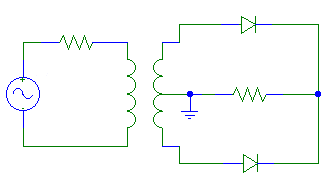

Il s'agit plus précisément d'un redressement double alternance avec transformateur à point milieu. Dans un montage "moderne" la 5Y3G est remplacée par 2 diodes. ![[:Hi:]](s12.gif)
Avec transfo à 2 secondaires et 2 diodes
