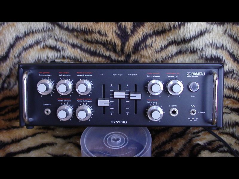

| Sujet : akoisasert? Nouveau | De Fifi Le 04-11-2008 à 14:51 sta |
ou comment ça marche?
j'ai récupéré ça:
http://djtitusz.com/index.php?option=com_content&view=article&id=76:rameau-syntoba&catid=6:mistyc&Itemid=6
enfin le même que celui du lien
c'est un syntoba rameau.....un synthé?.....a l'arrière il y a une prise DIN pour pédale et un jack 6.35 pour sotie ampli.
a part le lien je ne trouve aucune info
désolé il n'y a pas de lampe a l'intérieur
philippe

| Sujet : akoisasert? Nouveau | De Fifi Le 04-11-2008 à 17:04 sta |
bonjour jackoe,
désolé mais l'APN est en panne(comme beaucoups de choses en fait en ce moment)
sinon je pensais plutôt a un "module synthé analogique" (je ne sais pas qi c'est comme ça qu'on dit?)sur lequel viendrait se connecter un clavier(entrée jack 3.5 mais aucune prise midi)...rameau fait des pianos non?
sinon les commandes sont:vol.general;sens.capteurs;vol.casque;vol.attaques;harmo.2 instrum.;harmo.2 attaques;fonda.instrum.;fonda.attaques;harmo.4 instrum;harmo.4 attaques;long.instrum;long.attaques;profondeur pic;pleurage pic;freq.vibrato;vol.vibrato; les 3 curseurs:pic;dynamique;mini grave
a l'arrière: une din 6 broches(pédale) et un jack 6.35(ampli)
procédé Roger Ficheux N° série:7130
fabriqué chez moi a Alès bien avant que l'usine ne ferme ses portes.
philippe

| Sujet : akoisasert? Nouveau | De Fifi Le 07-11-2008 à 05:49 sta |
coucou,
j'ai remplacé les tantales déféctueux et le "truc" a l'air de fonctionner
je dis bien "a l'air"...parce que je pige toujours pas quoi y brancher en entrée
un micro...marche pas; un clavier...comment?c'est juste un jack mono
ça doit être comme dit Abignoli, un truc propriétaire....
mon doigt, ça marche.....selon les réglage de sensibilité ça me sort plein de sonorité bizarre du style gazouilli d'oiseau jusqu'au moteur de panhar
il faut maintenant que j'arrive a determiner par quoi remplacer "mon doigt"CV/Gate et comment fonctionne la prise arrière qui doit être une pédale d'expression!?

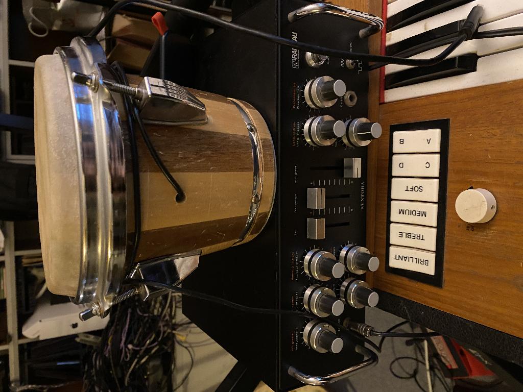

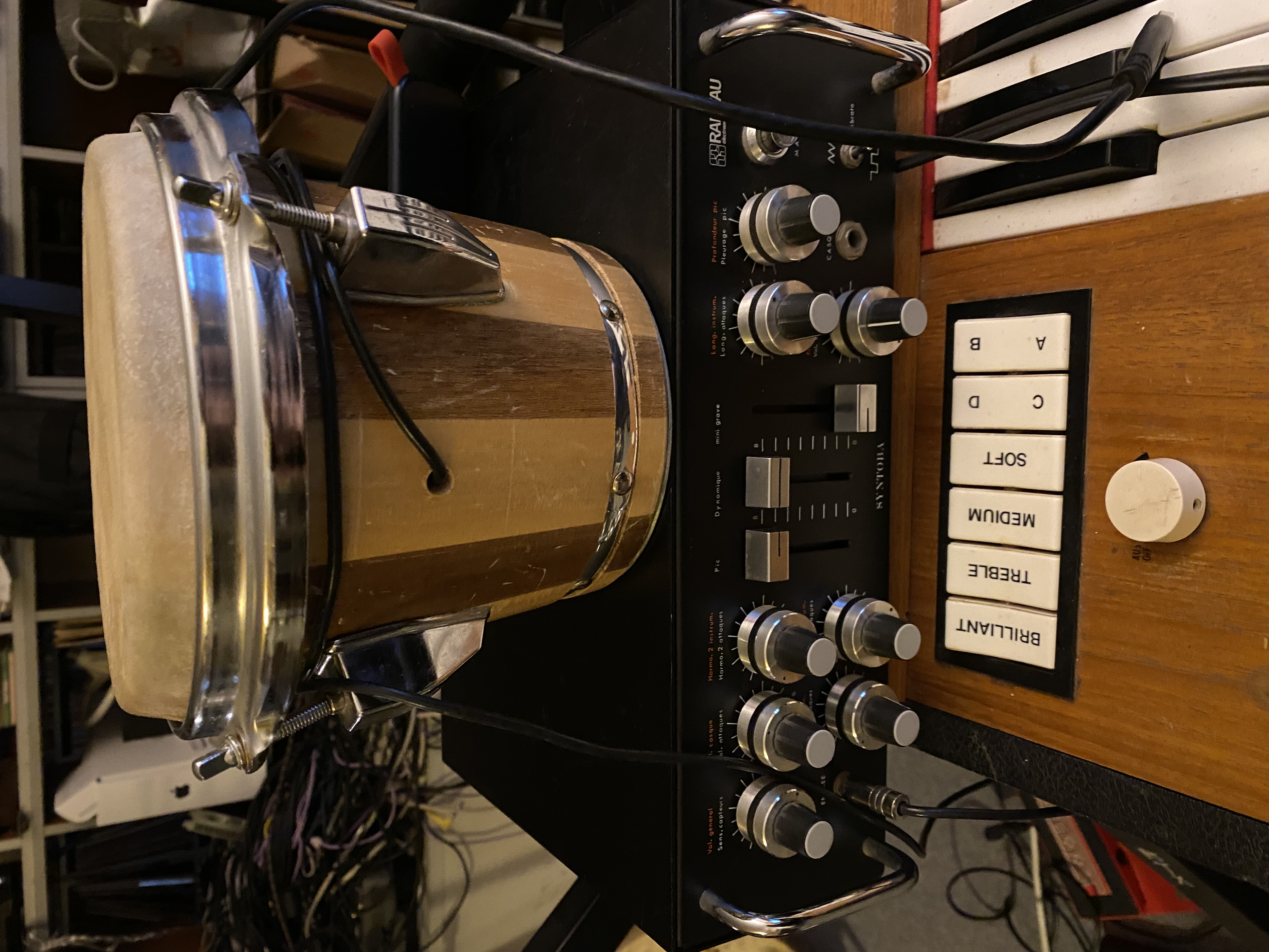

| Sujet : akoisasert? Nouveau | De Discoman Le 30-07-2023 à 16:14 sta |
Voila le secret du syntoba, le bongo électrique,
Qui branché sue le minijack, envoie gate et cv controlant le pitch de l’instrument, en gros plus on tape fort, plus le son est aigu,
Ce module mythique, mais quasi inconnu a été prêté par son concepteur à Daniel humair, qui a composé avec le générique du journal d’antenne 2,
Il ne l’a finalement pas acheté, et le syntoba edt tombé dans l’oubli, le mec qui a inventé cet instrument est un génie!
