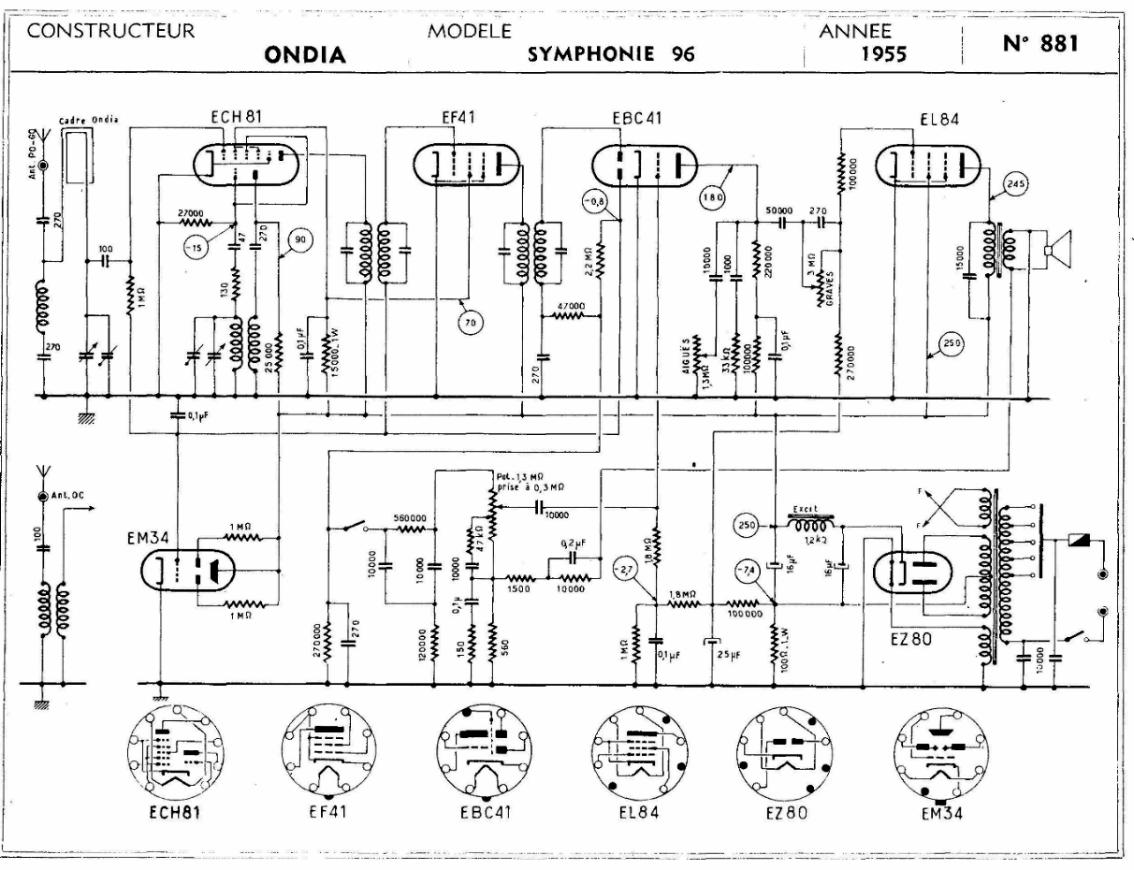

Sujet : Restauration d'un Ondia 162 Nouveau | De Alain Legros Le 05-11-2008 à 12:36 sta |
Bonjour Alain.
Voici le schéma du, Symphonie 96, qui est proche de 6BA6 et 6AV6, si non il te faut passer chez Thomson, où, il y à le jeu de lampes sans le cadre Ondia.
Alain..

Sujet : Restauration d'un Ondia 162 Nouveau | De Alain Legros Le 05-11-2008 à 18:27 sta |
Bonsoir Alain.
Avant de te prendre la tête avec la recherche du câblage, retires la 6BA6 et passe sur radio, si l'accrochage persiste, retire l'oeil-magique et replace la 6BA6, passe sur radio.
Car -21 volts sur la grille triode c'est normal, puisqu'au repos il y à -15 volts
Sujet : Restauration d'un Ondia 162 Nouveau | De f6ggr Le 05-11-2008 à 23:07 sta |
Merci à alain et Toto
Maintenant que j'ai un plan je vais mieux comprendre le foncctionnement. Je fais les essais demain.

Sujet : Restauration d'un Ondia 162 Nouveau | De Masterorion Le 11-11-2008 à 16:54 cms |
"L'indicateur d'accord (EM81 sans doute) est chauffé, mais il n'y a pas de lumière verte ou alors tès faible." ---> certainement pompé comme tous ses semblables.
"une nette amélioration de la réception de façon fugitive quand on l'enfonce" ----> ça sent le faux contact...
Sujet : Restauration d'un Ondia 162 Nouveau | De Pierrot du 82 Le 11-11-2008 à 17:01 cms |
"J'aichangé la résistance de retour de masse qui avait augmenté. y a maintenant des valeurs de polarisaation grille de -8 pour la EL84 et -2 pour la 6AV6." Mesurez-vous la tension de grille EL84 avant ou après la résistance de 500KO qui amène la polarisation ?
Par quel genre de condo avez-vous remplacé le condo de liaison 6AV6 vers G1 EL84 ?
Avez-vous aligné la MF en premier ? Sur quelle fréquence 455KHz, 472KHz ? Ça peut influer énormément sur la sensibilité du récepteur....
Sujet : Restauration d'un Ondia 162 Nouveau | De f6ggr Le 11-11-2008 à 19:16 sta |
Salut,
J'ai remplacé le condo de liaison 6AV6-EL84 par un de m^me valeur, même tension et actuel, polypropylène, je crois.
Pour la MF, je ne sais pas quelle est sa valeur. Je me suis donc postionné sur le cadran sur une station très forte et j'ai réglé le tout pour avoir un niveau maximun. J'ai fait cela aussi en haut de bande à l'aide d'un géné.
Sujet : Restauration d'un Ondia 162 Nouveau | De f6ggr Le 11-11-2008 à 22:35 sta |
suite : j'ai mesuré la tension de grille avant la résistace en question, pourquoi ?
Sujet : Restauration d'un Ondia 162 Nouveau | De mimi29 Le 11-11-2008 à 23:01 sta |
Le condensateur antiparasite entre le fil secteur, près l'interrupteur et la masse est-il nécesaire?
ATTENTION Si vous n'avez pas encore supprimé ou remplacé ce condensateur,en général 10nF.
Remlacez le ou supprimez le car si il fuit, il peut porter le chassis du poste à 230v si il se trouve côté phase.
si vous avez pour habitude de faire fonctioner le poste avec le cadre ou avec une prise de terre,supprimez le.
si autre cas, je conseille le remplacement.
pour mes postes j'ai mis des condensateurs céramique 4700pF classe"Y" 4000V,je les récurère dans des épaves de télé, d'alimentations de PC, et autres alim's à découpage.
Sujet : Restauration d'un Ondia 162 Nouveau | De totolagalène Le 11-11-2008 à 23:52 sta |
Bonsoir f6ggr. Pour la touche "Collecteur d'ondes" je pense qu'on l'enfonce quand on veut brancher une antenne. Sur beaucoup de postes il y a une touche marquée "cadre" et évidemment c'est l'inverse: on l'enfonce quand on n'a pas d'antenne extérieure et que l'on veut fonctionner sur le cadre. C'est facile il suffit d'essayer. Puisque vous êtes dans une "cage de Faraday" ( béton armé) essayez donc ,en antenne, un bout de fil de quelques mètres qui pend par la fenêtre. ![[:Hi:]](s12.gif)
Sujet : Restauration d'un Ondia 162 Nouveau | De f6ggr Le 12-11-2008 à 07:54 sta |
Merci pour tous ces renseignements,
Cela commence à s'aclaircir et je mesure la différence avec nos TX radio amateurs ainsi que le poids des années sur les composants...
J'ai supprimé le condensateur antiparasite sur le primaire du transformateur d'alimentation.
Reste une question en suspend ; la tempéraure du transfo d'alimentation qui se stabilise vers 50 degrés est-elle acceptable ? Cette question est imortante car je restaure ce poste pour un ami et je voudrais pouvoir le prévenir sur ce point.
Le débit HT est de 70 mA, ce qui correspond à la somme des courants anodiques des tubes, mesure faire en sortie de la redresseuse pour prendre en compte les éventuelles fuites du condo de filtrage. Il semble ne pas y en avoir. Il faut y ajouter les courants de chauffage des tubes et les deux lampes de cadran.
Sujet : Restauration d'un Ondia 162 Nouveau | De Roger Michel Le 12-11-2008 à 12:39 sta |
Je pense que la température relevée est normale, d'autant qu'elle est stable. Si votre ami n'habite pas en Afrique, ça ne posera pas de problème.
Si vous devez changer les ampoules cadran, remplacez celles d'origine par des 0,1 A en 6,3 ou 7V. Ce sera toujours 400mA économisés.
Roger
