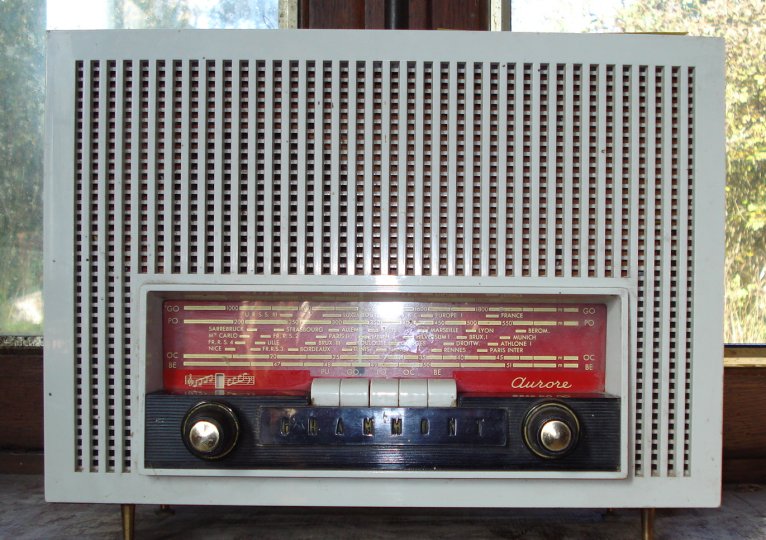

J'ai entrepris la remise en état d'un Grammont 5815 Aurore. Après remplacement des traditionnels condos et du transfo de sortie coupé, je reçois sur toutes les gammes.
L'ennui, c'est qu'en GO je ne reçois pas Europe (aux heures où cette station fonctionne). Par contre je reçois RMC ce qui n'est pas courant en Moselle!
Je pense qu'un alignement s'impose. Quelqu'un sait-il à qu'elle fréquence il faut l'effectuer?
Merci de vos réponses.
Roger

Ici aussi je reçois RMC. Europe peut se révèler capricieux mais sans plus.
Pour le moment, ils sont accordés sur quelle fréquence tes MF ?

Je n'en sais rien. Si quelqu'un avait le renseignement, ça m'éviterait de les démonter.
C'est des Oréor. En général, la fréquence est inscrite sur la rondelle de fermeture en papier bakélisé, dans le cas présent masquée par le chassis.

|  | Mais si tu mets ton hétérodyne à rayonner à côté du poste, à quelle fréquence est le battement ? Juste pour savoir. Si tu tombes sur 455, ou 472 etc ça a toutes les chances d'être bon, par contre si c'est 408 ya sûrement une erreur...

Pour l'instant, j'utilise un géné HF non modulé.
Question : si je tombe sur 476, je prends 472 ou 480?.
L'alignement n'est déja pas mon fort, au pire, je démonterai.

pas trouvé pour le 5815 mais pour le Grammont 5726, c'est 455 kHz.

|  | Attendu que tu captes RMC, attendu que tu tombes sur 472 + ou - 5K, et qu'on est pas absolument certain de la calibration pile-poil de ton géné, je te suggère de ne toucher à rien. Ton poste me semble très sensible, à toute fin de perfection tu peux affiner mais à ta place je resterais tranquille. Si le poste est sensible et capte sur toute la bande, c'est qu'il n'est pas objectivement désaligné. Une petite dérive est bien possible, mais sans gravité. Ne pas capter Europe 1 n'est pas un drame : de toute façon ils ne disent rien d'intéressant.

L'alignement des MF peut ne pas être en cause, même si quelqu'un a tourné les noyaux accord ou oscillateur du bloc. Déjà contrôler la position des stations reçues par rapport aux longueurs d'ondes de celles-ci et les marquages du cadran.

Roger, tu trouveras ce poste sur le site de Patrick Dupuy http://laradio1.free.fr/
Sur le site, il iondique une MF de 455KHz...
Alors, ou il est désaligné, ou c'est ton hétérodyne...
Pour vérifier ton hétérodyne, fais-le battre avec des émetteurs radiodiffusion AM, dont tu trouveras la fréquence dans le fichier joint.
Par exemple 459KHz x 3 = 1377KHz France Bleu Lille (que tu dois capter en fin d'après-midi)
Ou 418,5KHz x 2 = 837KHz France Bleu Nancy
On peut vérifier ainsi la calibration sur toutes les gammes...

Je vais l'aligner sur 455kHz. Je te tiens au courant.
