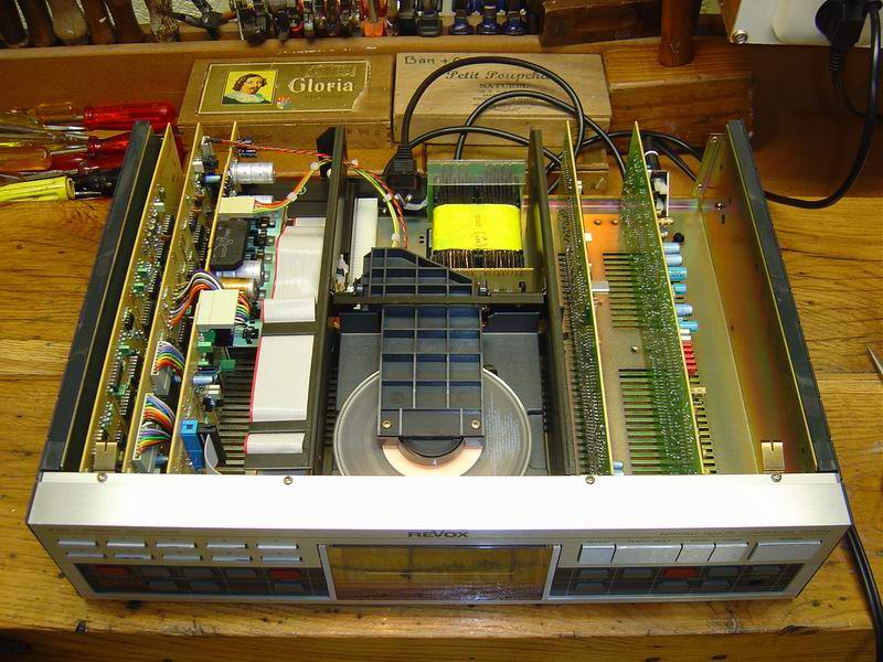

Bonsoir, voiçi la petite dernière, une REVOX B225 achetée pour une bouchée de pain sur ibé. Pour en revenir avec mes "problèmes" d'extinction et d'allumage sans aucunes manipulations, celle-ci fait exactement le même phénomène, donc c'est bien l'éclairage fluo qui influence le capteur infrarouge, car en obturant la cellule elle ne le fait plus ! ! !

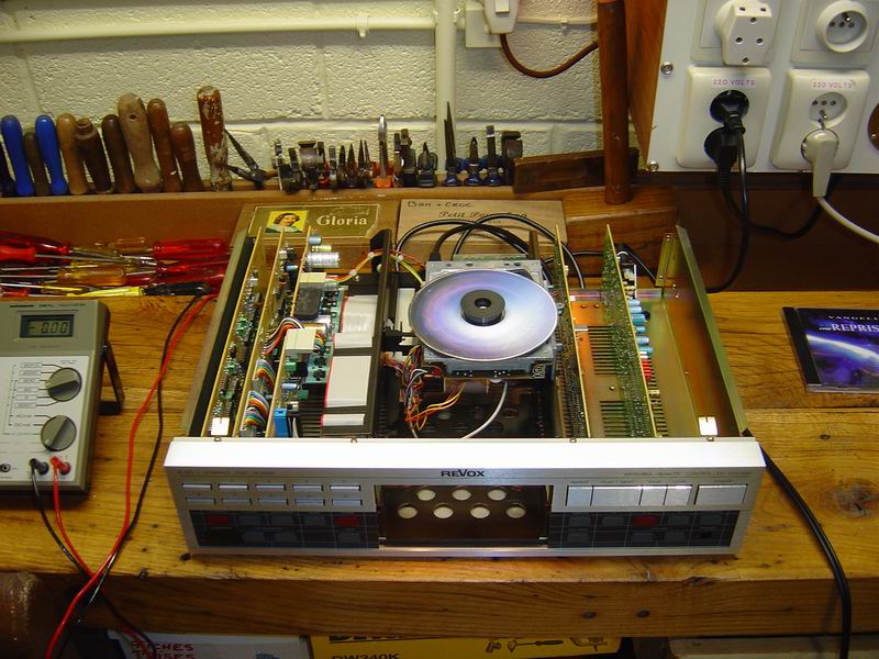

Sujet : ! ! La petite dernière ! ! Nouveau | De Yves Le 10-11-2008 à 18:55 cms |

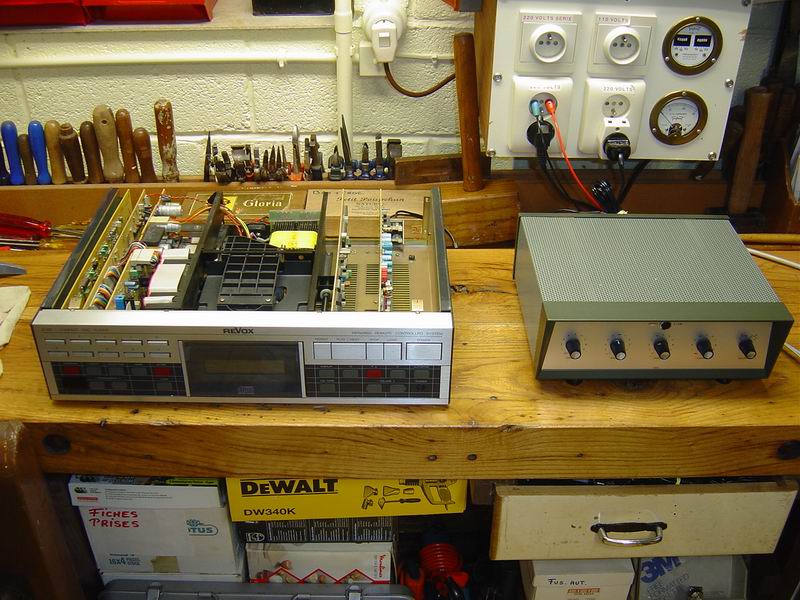

Bonsoir, elle n'a pas eu de coups de maillet.....mais presque car elle ma donné pas mal de travail. Un problème moteur, un autre a base de ronflette et de son distordu.....après mise en place d'un nouveau galet (au niveau de l'axe du moteur) et de quelques capas remplacées (un exemple, 42 mf au lieu de 100 mf ! ! !) elle est repartie comme en 40 ! ! !
La voiçi en test avec le controleur pour vérifier les tensions a froid et a chaud !
Yves

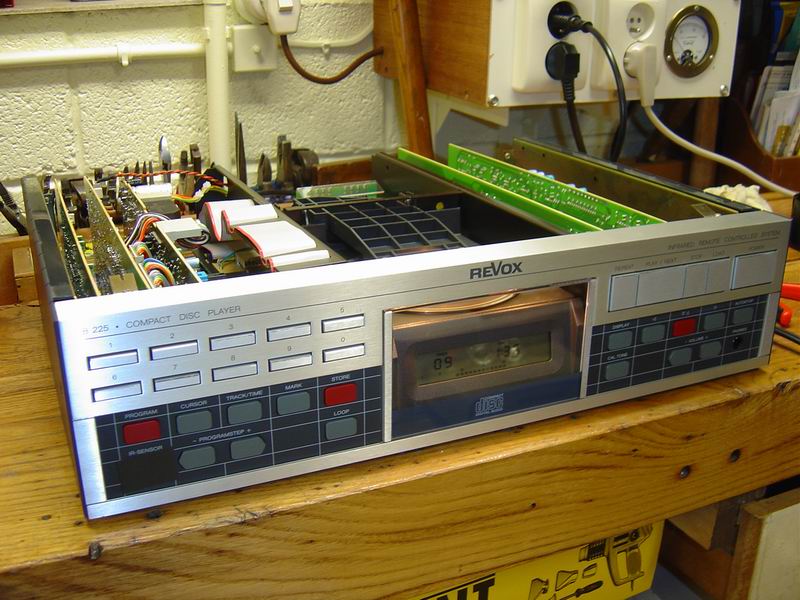

Une autre avec le bloc laser remonté et en fonctionnement.

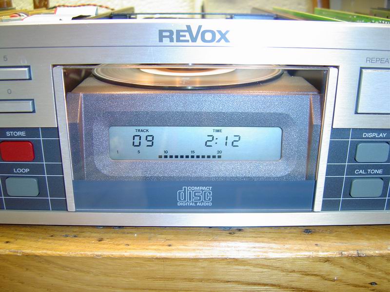

Une vue de l'affichage en fonctionnement (très fragile et souvent en panne sur ce modèle).

Sujet : ! ! La petite dernière ! ! Nouveau | De f1ftp Le 10-11-2008 à 19:00 sta |
Impressionnant ,quant on voit ce qu'il y a dans des lecteurs récent

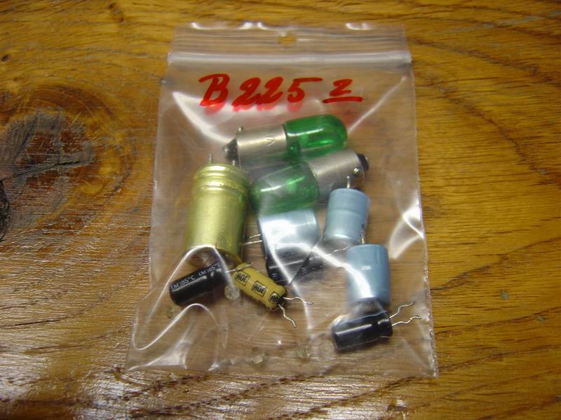

Une dernière avec les éléments remplacés.

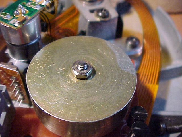

Sujet : ! ! La petite dernière ! ! Nouveau | De Yves Le 11-11-2008 à 16:58 cms |

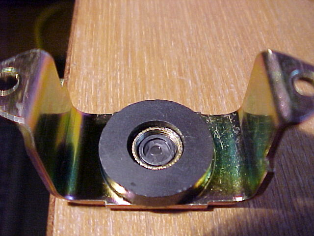

Voiçi des photos du problème moteur sur un CDM-1, (photo une) vous pouvez voir que la pièce centrale est comme forée au centre par l'axe du rotor (photo deux) et de ce fait l'écrou frotte sur le bord et freine la rotation, c'est une panne assez rare et que je rencontre pour la première fois ! ! !
