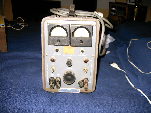

Autre appareil,plus radio cette fois:une alim Hewlett-Packard,qui semble t-il délivre du 6,3v alternatif et une tension continue de 0à300v,bien évidemment en 117v...

Sujet : Puisqu'on est dans les mesures... Nouveau | De rémi35 Le 25-10-2008 à 20:49 sta |
Bonsoir Pierrot,
le modèle:711A.Il semble pouvoir encaisser le 230v car je crois me rappeler que je l'ai branchée sous 220v lorsqu'on me l'a donnée...et sans fumées de toutes sortes.
Sujet : Puisqu'on est dans les mesures... Nouveau | De Pierrot du 82 Le 25-10-2008 à 22:24 cms |
Le manuel de la 711A est ici : http://bama.edebris.com/manuals/hp/711a/
Cette alim fonctionne bien sur secteur 230V, mais il faut vérifier que les enroulements secteur soient bien connectés en série...
