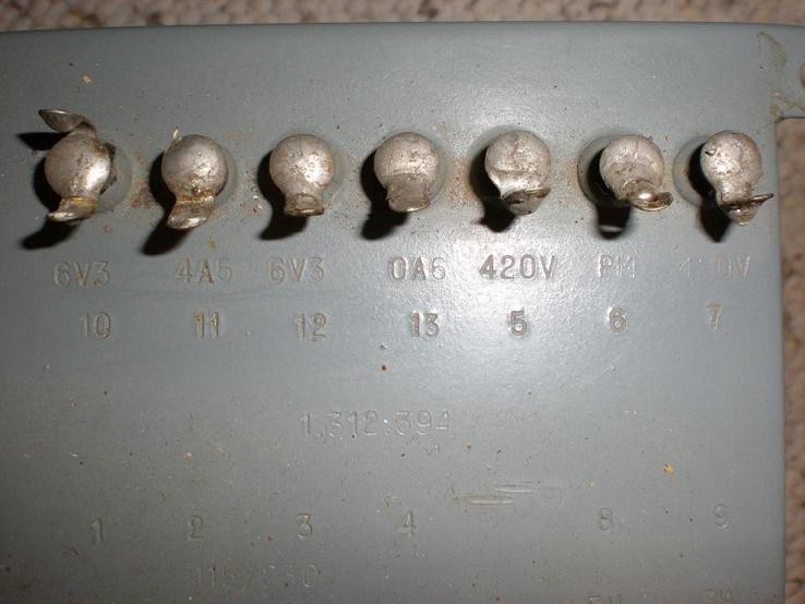

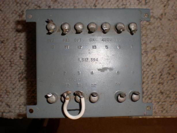

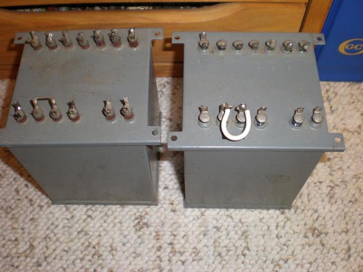

Quelqu'un aurait il une idée, de quel appareil pourrait bien provenir ces transfos en cuve, achetés démontés il y a quelques années au surplus millitaire ??!!
C'est pour avoir une idée du débit secondaire HT qui n'est pas inscrit dessus, en fait sur les deux que je possède indentique le débit n'est pas inscrit, à en juger de la taille on pourrait supposer qu'il pourrait fournir plus de 150ma mais ...., ils ressemble étrangement au transfo de l'AME RR-10B sauf que la HT n'est pas la même !

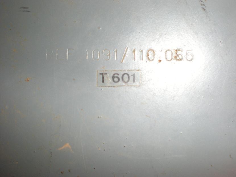

Il est inscrit dessus T601 !
Tensions :
6,3v / 0,6A
6,3v / 4,5A
5v / 3A
2 x 420v / ??
Merci pour les infos !

Sujet : Transfo en cuve. Nouveau | De Pierrot du 82 Le 08-10-2008 à 21:25 cms |
Pas évident !
Tu pourrais essayer le truc suivant : tu charges les 2 secondaires 420V simultanément avec 2 ampoules 220V en série par enroulement... Tu mets de plus en plus de paires d'ampoules jusqu'à ce que la tension de sortie à vide chute de 10 à 15%, ou que la tension de sortie atteigne la tension nominale (420V). On peut considérer que tu as atteint le courant maxi du transfo...

Bonjour Pierre, je viens de voir ton message; non je ne sais pas quel est le tube redresseur de cette alim. Si tu viens à Monteux le 8/11, je te présenterai mon ami 5JDG qui est le président du CORMA -association d'utilisateurs de stations militaires- il y a là quelques fanatiques qui utilisent des stations Diégo. Pour éviter toute érreur, il serait bon que tu portes également la photo de ton transfo. A moins que, d'ici là, tu ais mis en pratique l'excellente méthode de Pierrot du 82.
