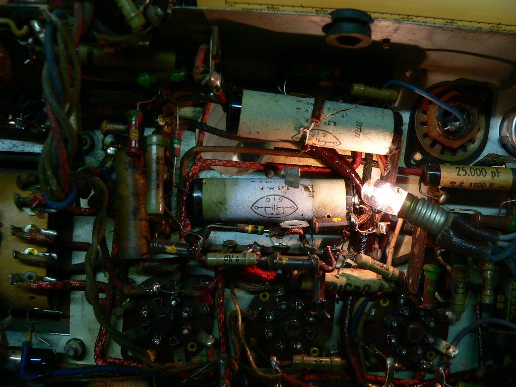

bonjour a tous
quelqu'un peut confirmer ce condo 0,25mf
maisil y a un sigle de marqué dessus qui est le schema d'un condo plus dessous un signe que je ne connais pas ? est ce un condo special voir photo ci joint
sur un thomson 1947

Il s'agit bien d'un condo de 0,25µF, modèle au papier, donc non polarisé.
Pour moi le signe indique le coté à mettre de préférence à la masse ou au point froid et correspond à l'armature externe.

Sujet : condo Nouveau | De lafraiche Le 08-10-2008 à 13:20 sta |
merci pour la reponse mais ce n'ai pas la masse que je regardais ,mais le petit signe sous l'indiquation en forme d'une connection en plus dans le condo soit une resistance ou un branchement particulier

Sujet : condo Nouveau | De Roger Michel Le 08-10-2008 à 13:38 sta |
C'est un logo propre à SIC.
Roger
Sujet : condo Nouveau | De Pierrot du 82 Le 08-10-2008 à 15:53 cms |
|  | SIC = société industrielle des condensateurs = SAFCO
