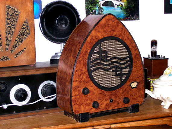

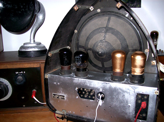

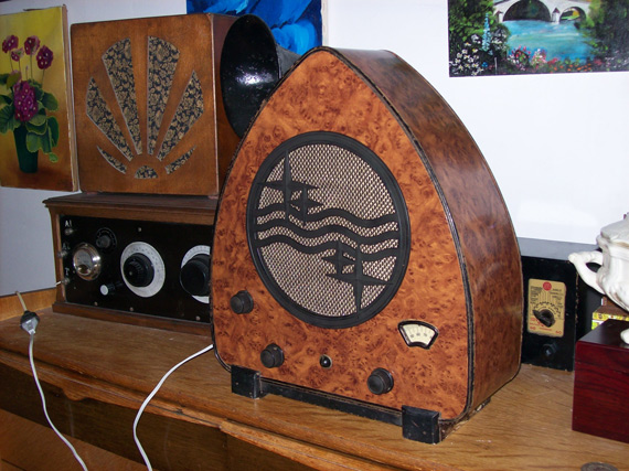

Après le vide grenier avec croqui...vue le temps de M......aujourd'hui,j'ai refait le placage du 930 "ronce de noyer" quelques retouche encore sur les parties laqué noir!a part cela il chante a merveille(refais la boite a condo et 2 résistances et la bobine interieur du variometre ) le reste est d'origine "sélectif et musical et puissant malgré son HP ,magnétique,il reçoit en GO..RTL,Europe, inter, plus des russkoffs, en PO France bleu Paris le soir ,juste avec une antenne de 5 m sans terre!...

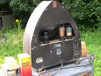

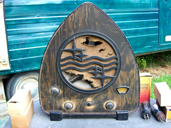

Sujet : C'est repartis pour 78 ans!! Nouveau | De Filoch.... Le 05-10-2008 à 23:12 sta |
C'est très agréable ce soir avec ce poste j'écoute en ce moment sur Inter GO ,un concert de Jazz ,le son est surprenant avec ce HP magnétique .manque juste un peut de.. Basse, mais cela reposent les oreilles, On verra plus tard avec le "Rapp.... "
Filoch.....
Le poste avant la petite remise en "forme"..

Sujet : C'est repartis pour 78 ans!! Nouveau | De Jacques (webmestre) Le 06-10-2008 à 03:28 sta |
Qu'est-ce que tu as mis comme type de placage Filoch ?
Sujet : C'est repartis pour 78 ans!! Nouveau | De Filoch.... Le 06-10-2008 à 20:51 sta |
Bonsoir Maître ,
Le placage que j'ai utiliser est un stratifié d'origine, Allemande "Archer kontac "je pense, c'était la marque il y a + de 30 ans , l'ébéniste avec lequel j'oeuvrais, utilisait lors de restauration de console de; grande orgues dans certain cas!
Il en restait une planche chez ce dernier ,il a l'avantage d'être thermoformable avec un décapeur thermique genre sèche cheveux, il fait environ 4/10em de mm ,se découpe très bien, et se colle avec de la colle contact ,genre neoprène,il vas a merveille pour ce genre de poste ,il faut bien dire a part la technologie , Philips... la boite du 930 ..était vraiment de la "camelote" ![[:ouin:]](s10.gif)
