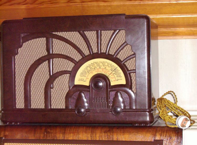

Il est pas beau mon Técalémit restauré non!!!

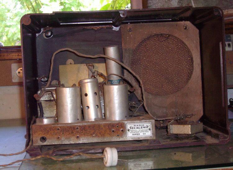

Quand je l'ai eu il était "presque complet" : toutes les lampes absentes (je mens il y avait un ersatz d'une des lampes avec un support adaptateur mais elle était grillée!) le HP. avait lui aussi disparu le transfo du HP. était présent mais hors d'usage(il avait l'air d'avoir eu très chaud!!!!) le transfo. d'alimentation avait eu très chaud aussi et donc aussi hors d'usage, comme d'habitude tous les condensateurs papier et chimique à refaire sans compter aussi quelques résistances coupées ou hors tolérance (+400 ou 500%) et quelques fils coupés. Pour compléter le tableau la toile du H.P. en lambeaux sans parler de son support gondolé.
Mais bon ça y est il fonctionne à merveille.
Merci encore à Jacques pour le schéma et les infos qu'il m'a communiqués, sans cela la restauration eut été impossible pour moi.
Une photo après restauration

Le mème vu de l'arrière avant restauration.
A propos de l'arrière , il me manque juste le carton arrière sur ce poste , j'en ai fait un, mais il est évidemment non conforme au modèle original que je ne connais pas. Alors si vous en avez une photo... merci par avance.

Il est superbe ce poste. Il méritait d'être sauvé.
Jean-Claude

Bonsoir Pierre, belle restauration, j'aimerais voir l'intérieur restauré ! ! ! !
Yves

bonsoir et bravo!
beau travail, je ne connait pas la toile HP d'origine mais celle ci va très bien avec le poste

La toile HP d'origine on l'aperçoit sur la photo avant restauration à l'emplacement du HP c'est l'endroit ou elle était en meilleur état non déchirée (mais très fragile) et pas trop sale (côté intérieur) de l'autre côté sa couleur était totalement passée couverte de taches de crasse et même de peinture...... voila pourquoi j'ai du la changer.
Sujet : Técalémit- super54 Nouveau | De Phil Le 06-10-2008 à 19:01 sta |
Joli poste, on dirait du chocolat, on le mangerait... Suis un peu comme Yves, ça serait bien de voir l'intérieur restauré avec de belles lampes rutilantes...
