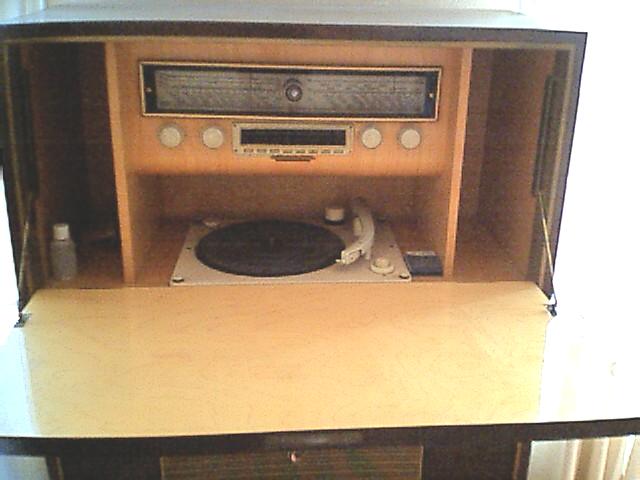

Bonjour, je possède un meuble radio/phono Pathé (voir photo) en très bon état, je cherche des infos sur ce modèle.
La radio ne fonctionne plus, et depuis peu de temps le phono fonctionne moins bien, le son est plus 'bas'.

S'il fonctionne régulièrement et avant d'intervenir plus avant, essayez donc, hors tension, de retirer et réinsérer les lampes et tout autre connecteur qui pourrait être victime de mauvais contacts dû à l'oxydation.

Alors, dernièrement, j'ai démonté la face arrière, entièrement dépoussiéré l'ensemble au compresseur. (plus de 50 ans de poussière)
L'état général est plutot bon, il n'a jamais été à l'humidité, l'interieur est sain, le HP intact.
Refait le contact électrique d'alimentation au passage.
Retiré avec précautions toutes les lampes, un coup de bombe à contact sur les pattes.
Tout remis, rebranché.
Je n'ose pas le démonter plus avant, vu le système de poulies/cables du phono et des molettes de la radio.
Autre info, quand on approche la main du diamant, on entends un bourdonnement, comme si une masse était débranchée.
Le volume sonore augmente légèrement après quques minutes d'alimentation (je présume, les lampes chauffent), mais, à fond, le son reste très faible (en face de l'appareil, on entends le diamant sur le sillon et si l'on ferme la face avant, le son du HP est très faible)
Avez-vous des informations sur ce modèle ?.

Hélas, je n'ai pas d'info sur ce meuble ! Vous devriez regarder ici : http://grandlivre.doctsf.com/marque.php?mar_num=863
Il n'a pas de plaque d'identification ou autre ?
Sinon, donnez nous la liste des lampes et des photos du châssis ...
En ce qui concerne le bourdonnement manuel, effectivement un problème de masse peut en être la cause mais il faudrait voir sur place ... ![[:Hi:]](s12.gif)

Je ne pourrais voir la plaque d'identification que courant novembre, je réside en belgique et le meuble est dans ma maison de vacances en Normandie... Je prendrais donc toutes les réferences des lampes à ce moment là et des photos du chassis, je pourrais vous en dire plus...

Regadez dans votre boite, il y a le schéma du 855-855C, si ce n'est pas celui-ci, je peux vous envoyer le 655.
