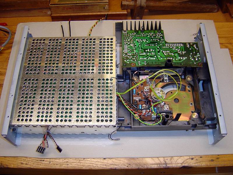

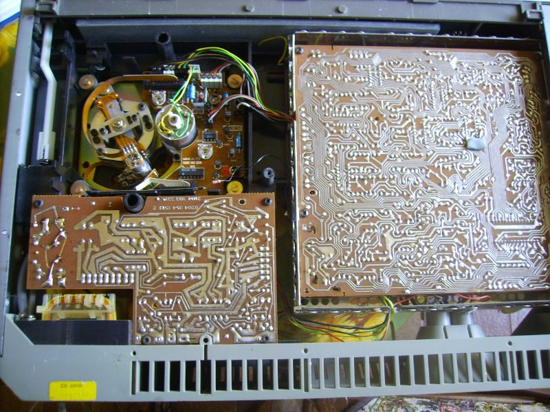

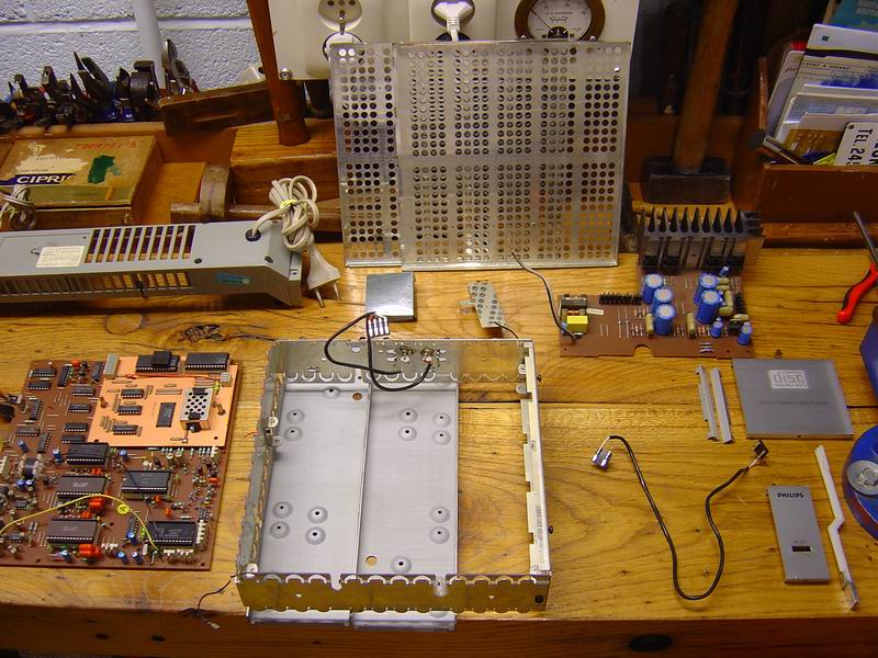

Voiçi deux photos d'une restauration d'une CD202 (pratiquement identique à la CD200 mis a part l'affichage du temps).
Yves
Sujet : Philips CD200 Nouveau | De Yves Le 30-09-2008 à 20:42 cms |
Et l'autre....
Yves

Pierre, c'est du lourd ces bêtes là et en dessous de la platine Servo que tu vois coté cuivre il y en a une autre de même taille qui s'appelle "decoding" avec un bon capot de blindage en dessus dessous
Sujet : Philips CD200 Nouveau | De Yves Le 30-09-2008 à 20:58 cms |
Oui, pour du lourd, c'est du lourd.....et blindé de chez blindé ! ! !
Photos 1
Yves
Sujet : Philips CD200 Nouveau | De Yves Le 30-09-2008 à 20:59 cms |
Photo 2
Yves

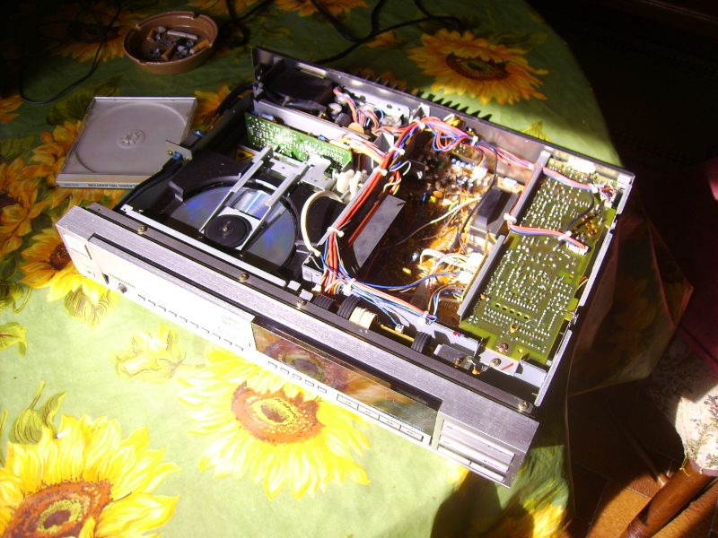

Sujet : Philips CD200 Nouveau | De Fifi Le 05-10-2008 à 15:54 sta |
une autre platine CD ancienne qui a l'air de fonctionner correctement
Toshiba XR-Z70; quelqu'un connait?
Sujet : Philips CD200 Nouveau | De Yves Le 05-10-2008 à 17:35 cms |
Bonsoir Fifi, c'est une beau modèle avec un chassis en métal (d'après la photo) je ne trouve rien de concluant sur la toile ! ! ! Alors la CD200 c'est fini, le laser est mort ?
Yves
Sujet : Philips CD200 Nouveau | De Fifi Le 05-10-2008 à 17:56 sta |
Bonsoir Yves,
non, justement.....la CD200 vient de lire un CD
mais je ne sais pas encore pourquoi ni comment!?!?
et après un stop elle démarre plus en lecture....je cherche, je cherche![[:??:]](s11.gif)
ça a l'air mécanique en tout cas.
