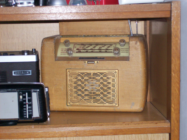

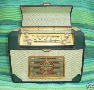

Comme promis dans le post sur les piles HT 90V, voici mon Socradel...le 1er.. photo 1..
Son petit frère devrait arriver la semaine prochaine si tout se passe bien... photo 2 (merci IB). Le but dans un premier temps étant de récuperer un jeu de lampes..(je sais c'est la loterie mais bon).. j'espère ne pas faire rougir les "moustachus" du site. Avec deux postes je vais bien réussir à en faire "chanter" au moins un dans un premier temps... puis viendra la réalisation de la pile HT... De nouveau un grand merci aux deux fournisseurs de schémas de pile HTqui se reconnaîtrons.. Et ensuite il ne restera plus qu'à faire chanter le second..

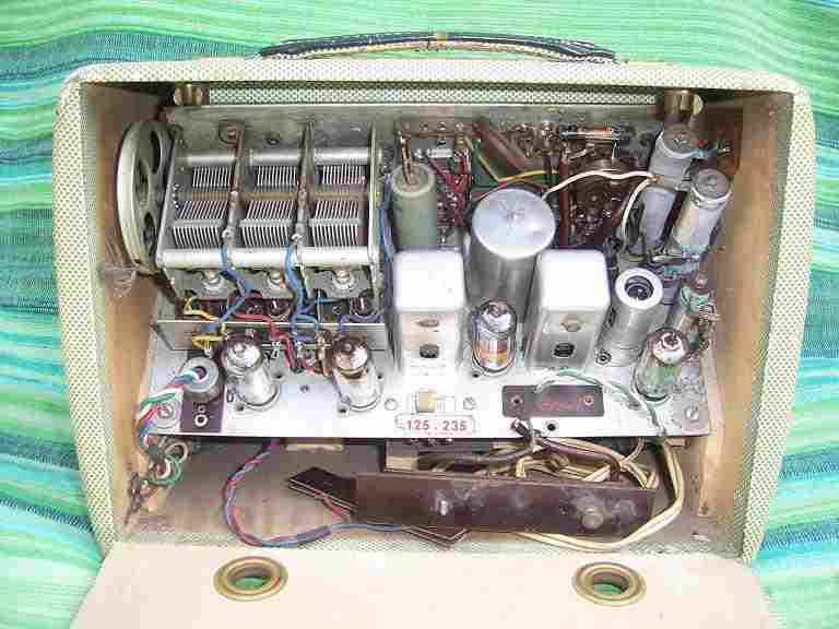

Suite des aventures:

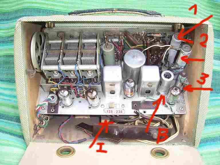

Ouverture du poste..."bon état cosmétique"..par contre comme je l'ai lu quelque part les resistances bobinées sont coupées...
Une est en simple résitance donc je m'en suis "tiré" en inversant le point fixe...mais les deux autres ne sont pa récuperables..... et c'est pareil sur l'autre...
Ce qui est étonnant sur le schéma c'es qu'il ny figure que 2 resistances ajustables.. dont une de 2K avec deux curseurs.. se pourrait il que cela corresponde aux deux resistances dont les curseurs sont en série.. et suivant le cas , 2k serait la valeur de chaque resistance ou la valeur totale des deux ce qui ferai 1k par unité?

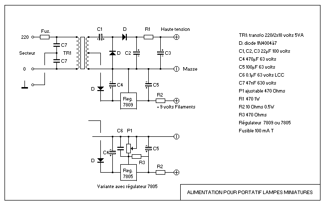

J'ai bien trouvé ce schéma mais je voudrais éviter de "mettre du moderne dans du vieux."..

Sujet : Socradel Week End Nouveau | De Pierrot du 82 Le 30-09-2008 à 18:21 cms |
|  | C'est le schéma de l'alim de Pierre-Yves Debaes, si tu la fabriques il faut prévoir un gros radiateur sur le 7809 (ou le 7805) et/ou mettre une résistance en série avec la diode qui alimente le régulateur !

Bonjour Pierrot...
Quelle taille approximative le radiateur?

Pour la taille du radiateur je ne sais pas, ça dépend de la conso des filaments et de la tension fournie par le transfo...

J'ai celui ci de marque "Générale Radio" offert part mes complices "Riboul..et Croqui..."car c'était le même que mon père avait acheté en 1957, sous la marque "STAR" ce poste était fabriquer par une société situer a "GENNEVILLIER 92" et distribuer sous différente marque pour les revendeurs!
Il a les séries de lampes D.... il fonctionne très bien en 110v pour le 220v il faut un bouchon "Devolteur" c'est marquer sur la boite!
Pour remplacer les piles le montage a, Thiery Magis ,fonctionne parfaitement!

Si l'un d'entre vous possède ce poste... (Filoch!!!) peut il me dire à combien sont réglées les résistances.(pour que je puisse faire un "préréglage" avant de brancher...) d'autre part comme les miennes sont coupées .. et que je ne peux les mesurer, quelle est la valeur des résistance 1; 2; 3.. le schéma que je posséde ne donnant pas l'implantation.
Comme dit plus haut un poste possède un inverseur 110/220V, l'autre pas... mais les resistances sont les mêmes... apparement.. entre la version mono secteur et bi secteur quid?
Enfin petite différence entre les deux postes : un lampe à un capuchon de blindage sur l'un et pas sur l'autre

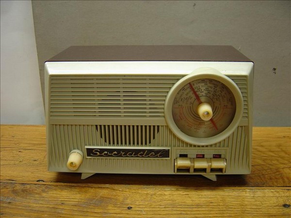

Sujet : Socradel Week End Nouveau | De Yves Le 07-10-2008 à 16:25 cms |
Au fait, quelqu'un a t'il de la documentation sur un Socradel type Socra (transistors) c'est étrange qu'il n'y ai pas le moindre schéma disponible sur le net de ce petit poste ! ! ! ! (voir petite photo).
