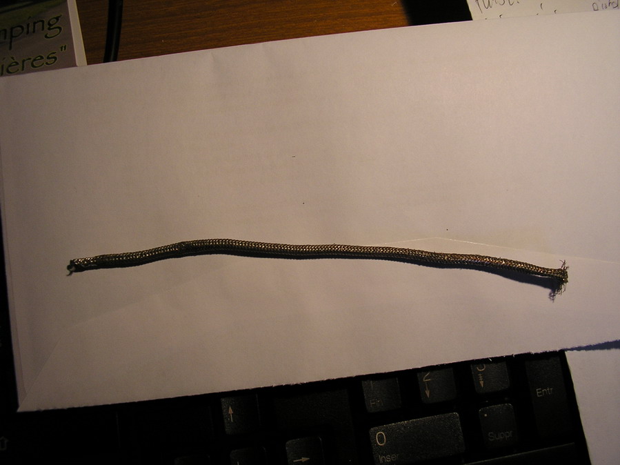

Bonjour a tous
J'ai un fil, qui arrive sur l'oeil magique,avec une gaine tressee en cuivre je pense.(photo)
Est_ce que l'on trouve la gaine separement ?.

Sujet : Question Nouveau | De Roland B Le 19-09-2008 à 18:15 sta |
Vous ne trouverez pas de la gaine tressée seule.J'emploie pour ma part du cable de micro dont j'enlève la gaine isolante extérieure.
Quand on fait de la restauration de vieux postes il ne faut jamais rien jeter , particulièremment les bouts de fil qui peuvent toujours servir justement à rallonger les pattes de composants

Sujet : Question Nouveau | De Pierrot du 82 Le 20-09-2008 à 03:01 cms |
On peut aussi utiliser de la tresse extraite d'un vieux câble coax de télé (ne rien jeter.)
