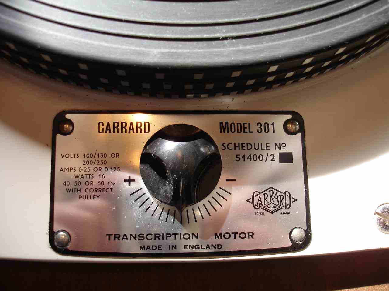

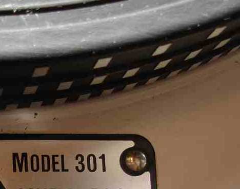

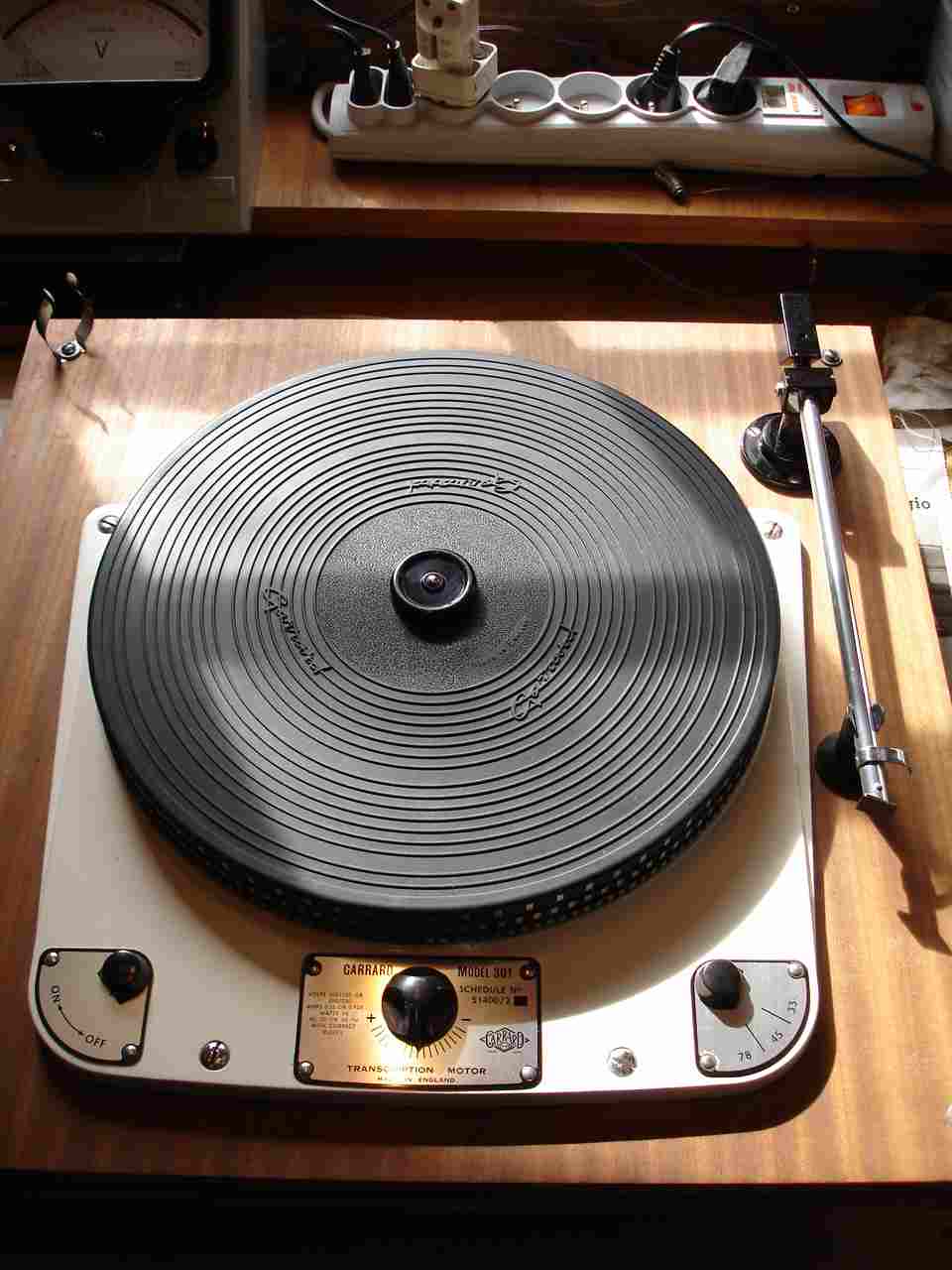

Mon Ami "le doux dingue " des HP, m' a confié une platine disques vinyles, afin de la nettoyer, et passer quelques photos sur notre forum afin d'avoir quelques réponses à ses interrogations!

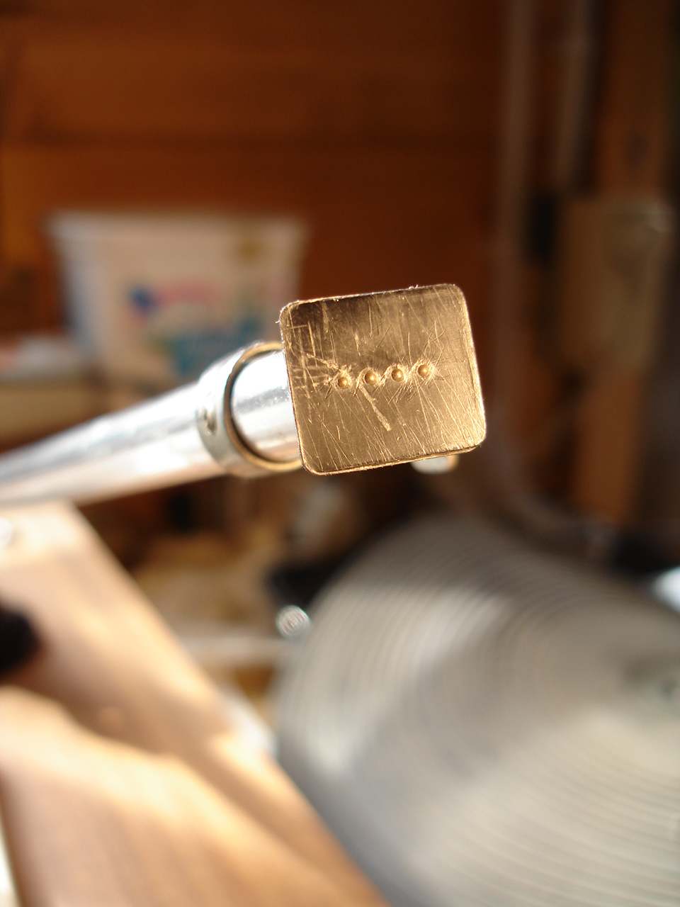

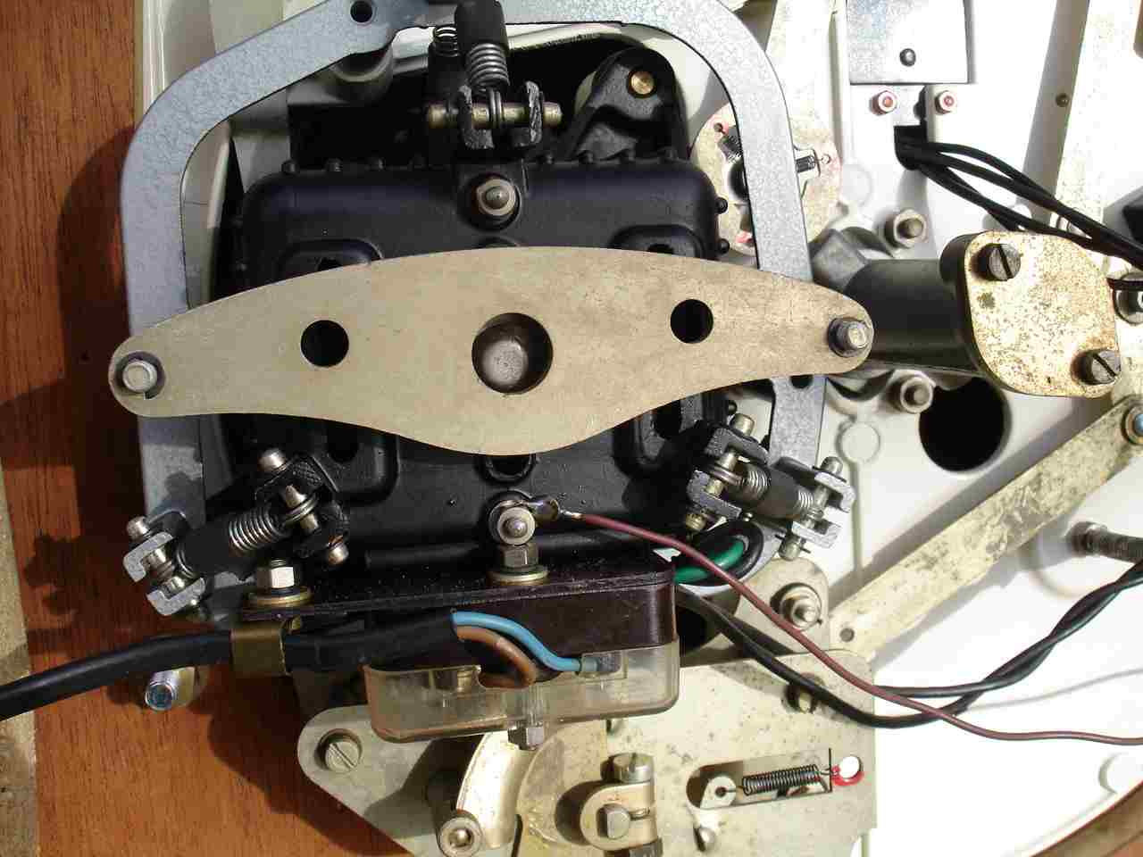

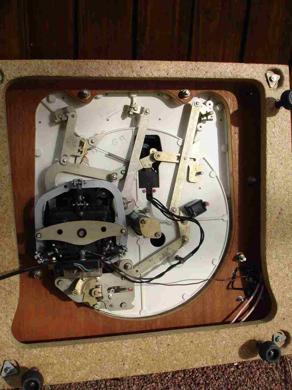

Cette platine Garrard 301, il l'a trouvé à la déchetterie pas loin de chez lui. Il manque la tête de lecture, et se demande s'il y a moyen d'en récupérer une? (doit être assez rare à mon avis!) Je vous passe une photo du bras avec les contacteurs.Il a testé le moteur qui fonctionne correctement apparemment. Il y a deux boutons de cassé, mais je pense que cela peut se récupérer, du moins avec quequechose de ressemblant. Je vous passe une photo d'un modèle identique qu'il a vu sur EB.. ces derniers jours vous verrez la version complète!!!
Si vous avez quelques renseignements, ils seront les bienvenus, d'avance merci pour lui. Il ne se sert pas d'un ordi, mais sa Femme oui, et elle est déjà allez voir sur notre forum et autres afin de lui permettre de recueillir des infos quand il en a besoin!
Les photos de sa platine. je vais rechercher ensuite celle de EB.. je vous la passerais plus tard!

|  | Le dessous et le moteur

|  | Le raccord du bras à la tête de lecture

Table de lecture année 60/62 vendu séparément du bras de lecture! généralement ,on y adaptait un bras "ORTOFON" avec une cellule "EMPIRE" le Must......(Je dois avoir un bras "Pierre Clément ,J'vas voir!!)qui montait aussi avec ça...

1960/62 elles avaient déjà un plateau avec les repères stroboscopiques ?
En tous les cas, très belle trouvaille, il y a des veinards.

Le strobe.. était déjà sur des platines 78 Tm (CDC devenu SChummberger par la suite) avec une lampe Néon sur la frequence du secteur 50Hz ,le réglage de la vitesse se faisait sur des moteurs asynchrone par un disque en cuivre fixer sur l'arbre et un aimant réglable dans le champ tournant.'(par courant de foucault comme les ralentisseurs sur les poids lourd!)

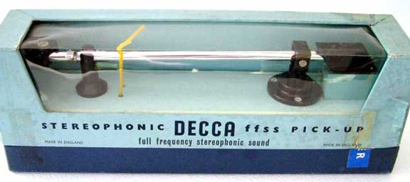

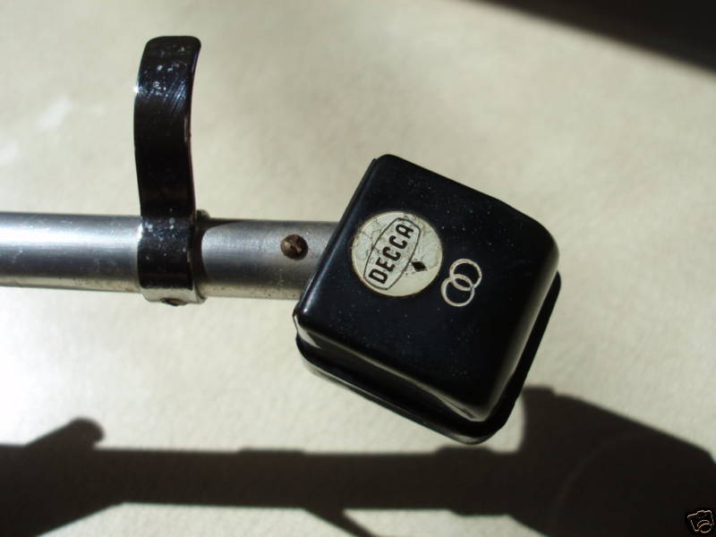

Sujet : Platine Garrard 301 Nouveau | De Jpg Le 20-09-2008 à 19:10 cms |
Quelques infos donnée par P.Chevallier que je remercie ici, encore une fois.
Le bras de la 301 est un bras Decca FFSS. Cela dira certainement quelquechose aux spécialistes!
Je vous joins les deux photos du bras et de la cellule.
Cà avance.... Qu'on se le dise......

Personnellement, je changerais le bras pour avoir du plus classique, genre SME ... ![[:Hi:]](s12.gif)
