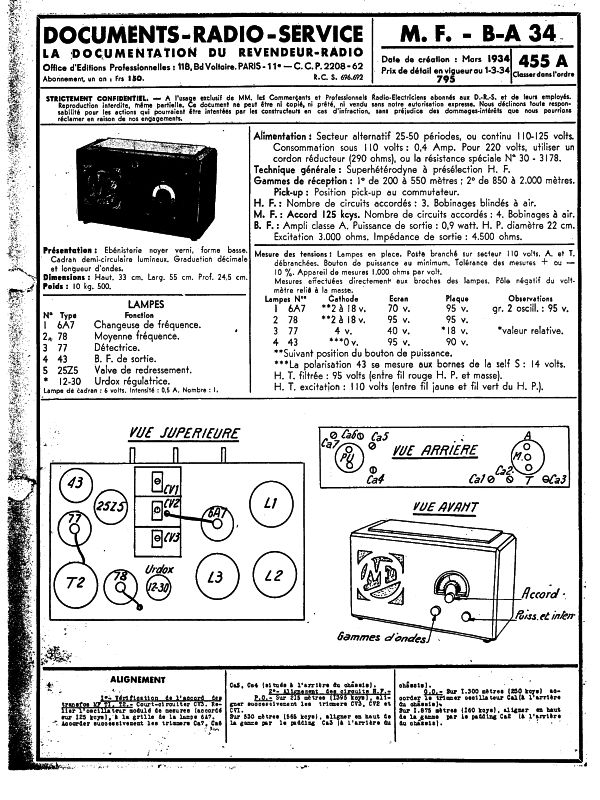

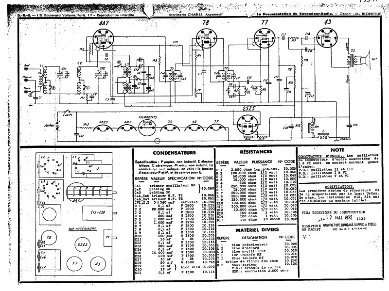

J'ai fait l'acquisition d'un MANUFRANCE BA34 qui a été bricolé et partiellement démonté.
J'ai quelques soucis avec la partie HF et désespère d'y parvenir sans le schéma.
Quelqu'un saurait il ou me procurer ce document?
Roland

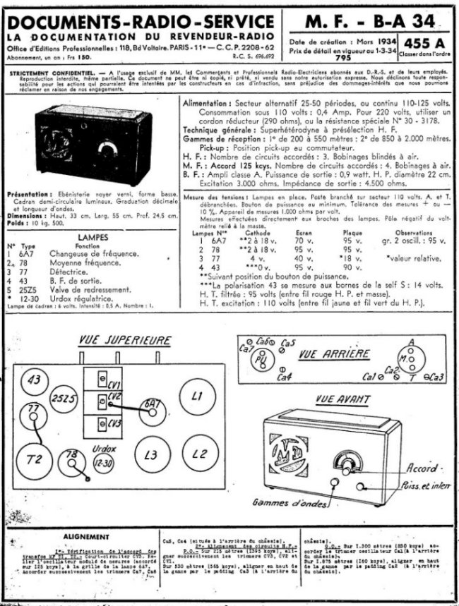

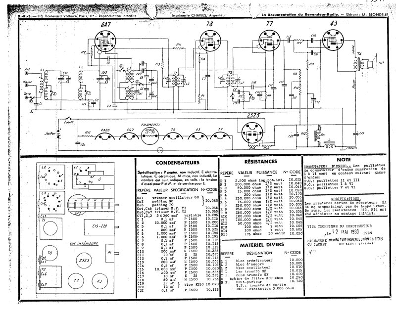

Sujet : MANUFRANCE Nouveau | De christiandu24 Le 16-09-2008 à 21:03 sta |
Sujet : MANUFRANCE Nouveau | De christiandu24 Le 16-09-2008 à 21:04 sta |
2 ième partie
bonne soirée et bon dépannage
christian
Sujet : MANUFRANCE Nouveau | De bernard tsf Allier Le 16-09-2008 à 21:30 sta |
Voila le schéma du BA34.
Cdt
Sujet : MANUFRANCE Nouveau | De bernard tsf Allier Le 16-09-2008 à 21:34 sta |
Sujet : MANUFRANCE Nouveau | De bernard tsf Allier Le 16-09-2008 à 21:36 sta |
Christian a dégainé plus vite que moi.
Mieux vaut deux fois qu'une....
