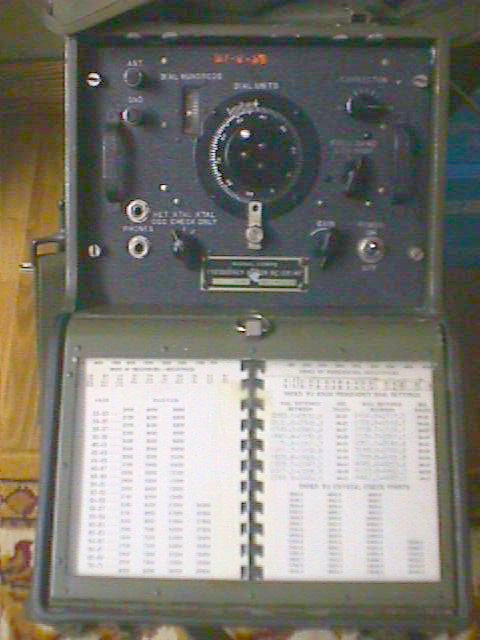

Bonsoir amis de la TSF ! Lors de la derniére guerre, les émetteurs n'étaient pas trés facile à régler et aussi pas d'une grande stabilité. Raison pour laquelle les récepteurs eux n'étaient pas d'une grande sélectivité! Le rôle du BC221 était de caler l'émetteur avant de l'utiliser pour la liaison. C'est donc un fréquencemetre. C'est un appareil remarquable d'une excellente construction. Le réglage de la fréquence s'apparente au maniement d'une régle à calcul...Une fois que l'on a compris, c'est trés facile ! Chaque appareil DOIT avoir son petit livret car les fréquences indiquées sont liées à l'appareil.
Tel quel, cet appareil peut servir de générateur de grande précision pour peu que vous ayez l'alimentation qui va avec (souvent dans la partie inférieure sur le modèle français).

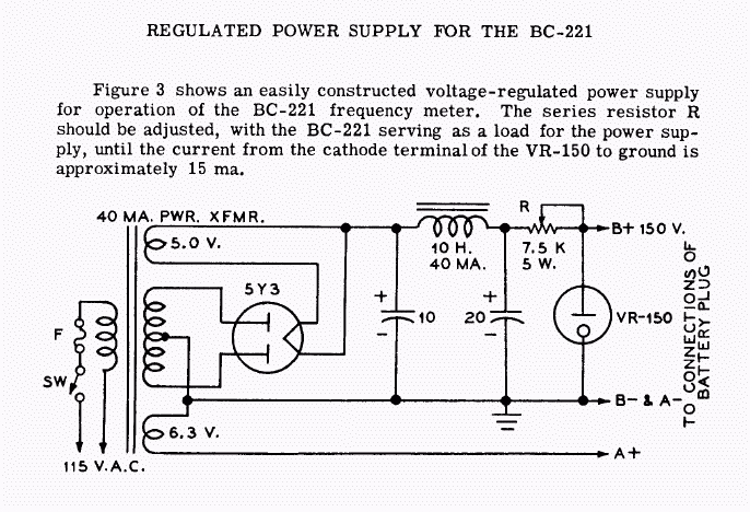

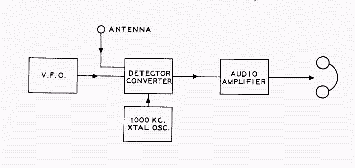

Pour compléter ce que dit Pierre F1EVJ, c"est tout simplement un fréquencemètre-hétérodyne avec prise casque pour écouter le "battement zéro" avec un émetteur, et connaitre ainsi sa fréquence.
C'est une technique complètement dépassée aujourd'hui avec l'utilisation des fréquencemètres numériques, et j'ajoute qu'il faut prévoir en général une alim HT, l'appareil étant prévu pour fonctionner sur piles : 6V (4 piles 1,5V) et 135V(6 piles de 22,5V).
Il couvre de 125KHz à 20MHz.

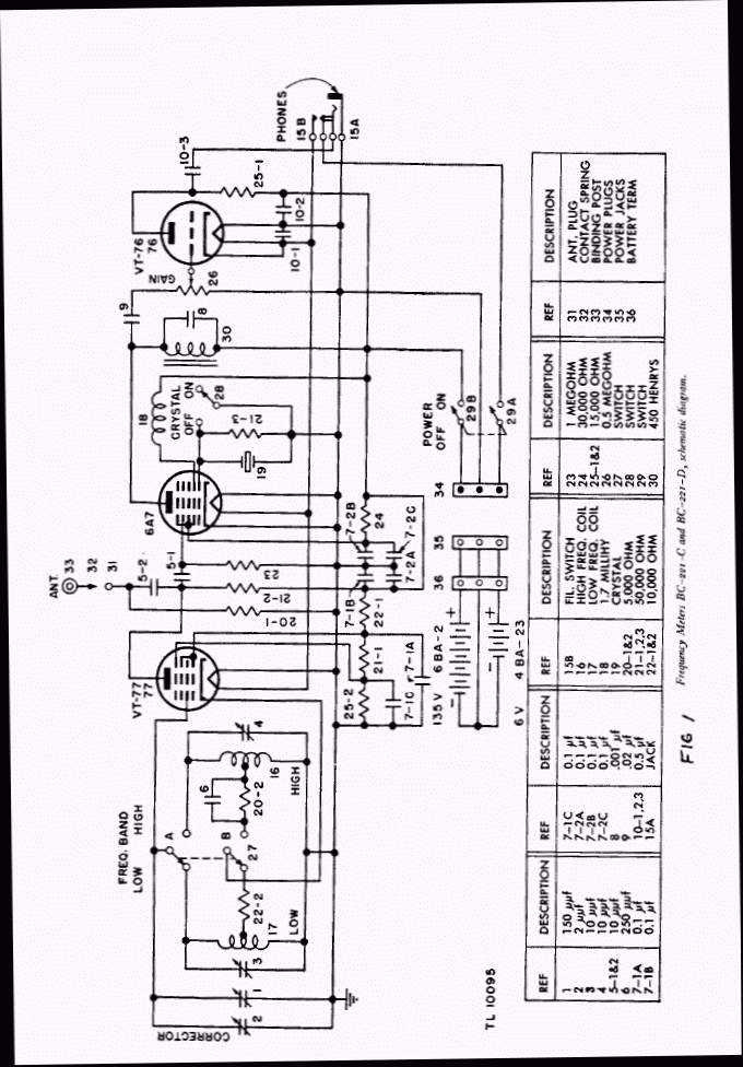

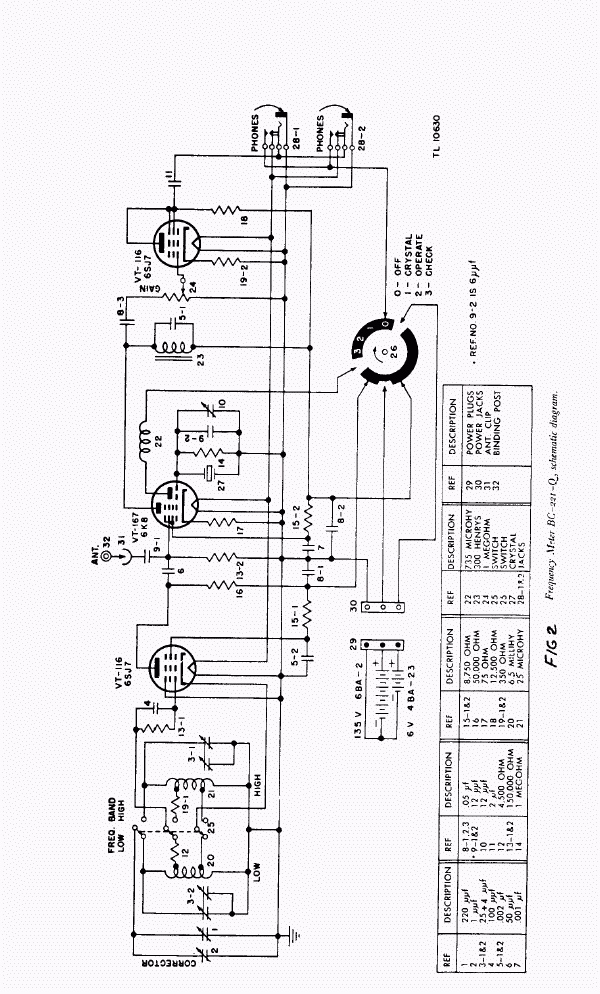

Sujet : BC221 Nouveau | De Pierrot du 82 Le 16-09-2008 à 16:23 cms |
|  | sute schéma et alim secteur...

et merci a Pierrot du 82 pour les schémas
