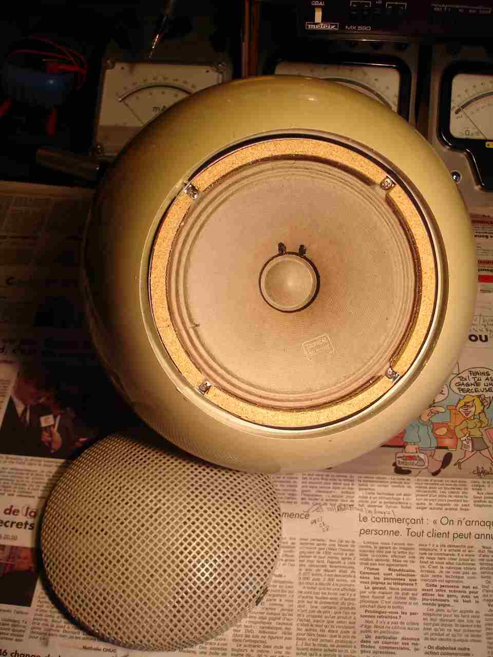

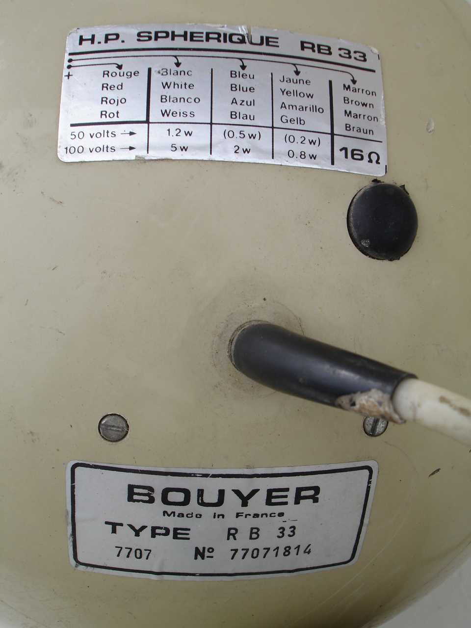

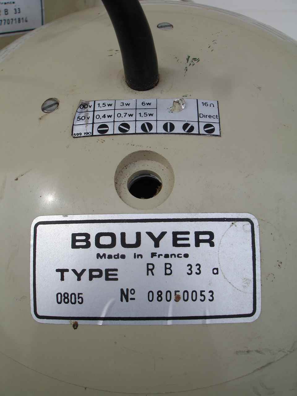

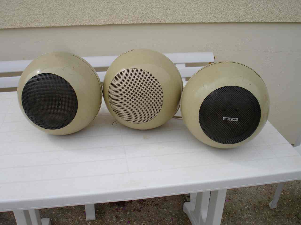

Bien en accord avec le titre de ce fil! Il s'agit de 3 baffles rondes de marque BOUYER. Deux ont une grille noire et une une grille beige. Les deux hp "grilles noires" semblent identiques, et différent dans la beige. Les deux baffles "grilles noires" ont une inscription différente de la beige (voir photos) 5 fils de sortie cable des "noires" et une gaine noire avec une sortie de deux fils seulement .
Le problème étant que je n'ai pas repéré le système d'ouverture de ces "bêtes là" !Malgré dévissage de deux vis sur le dessus = niet! je me demande si la partie côté fil ne se dévisse pas? essayé = pas pu..!
Si quelqu'un connaît, merci d'avance pour les réponses.

La dernière photo.

Si ce n'est pas les 2 vis que l'on voit sur la photo, à quoi servent-elles ? A fixer le transfo qui est dedans peut-être ?
Sinon, rien sous les autocollants ?
Cela ne se déclipe pas par la périphérie de la sphère ?
Sujet : 3 belles boules..! Nouveau | De aldon Le 14-09-2008 à 12:30 sta |
Il faut enlever la grille du haut parleur qui est mise en force et devisser celui ci pour acceder à l interieur et au transfo 50-70-100v qui est fixé soit sur le hp soit sur la sphere à l intérieur

Sujet : 3 belles boules..! Nouveau | De Jpg Le 14-09-2008 à 18:37 cms |
Merci à tous pour vos réponses.
Je vais essayer la méthode de Aldon, et je vous tiens informé.
Jpg
Sujet : 3 belles boules..! Nouveau | De Jpg Le 15-09-2008 à 14:42 cms |
Comme prévu, quelques infos.

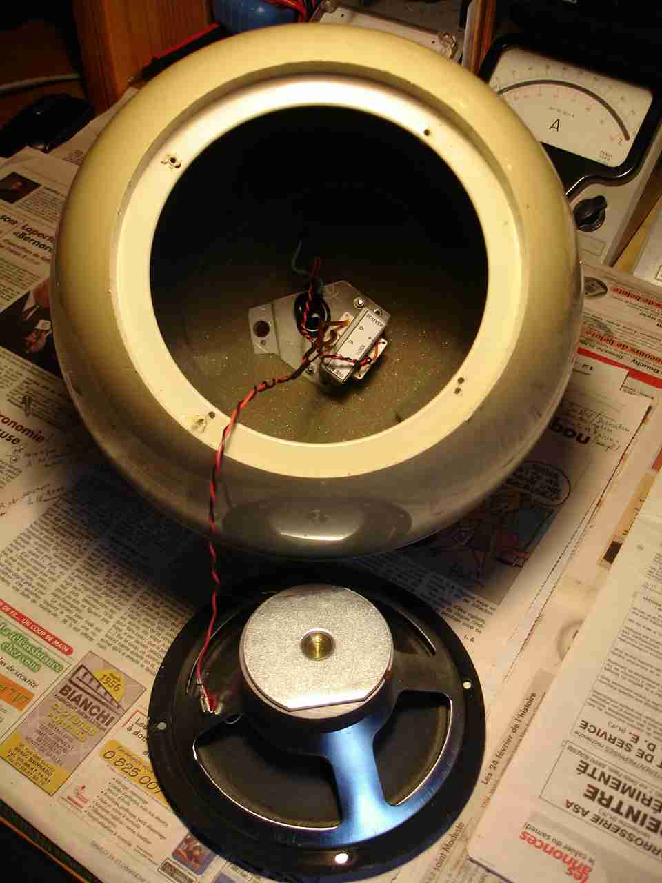

Suivant les directives de " Aldon ", ouverture réalisée en extirpant la grille de son logement. Et croyez-moi, ce n'est guère facile!!En un mot, il faut "oser", ne pas faire semblant de tirer!! et pour la prise, pas facile. Je me suis aidé en plaçant les deux pointes d'une petite pince à bec pointu, pour cela. Il a fallu "qu'un des deux " lâche, et c'est moi qui a gagné!!

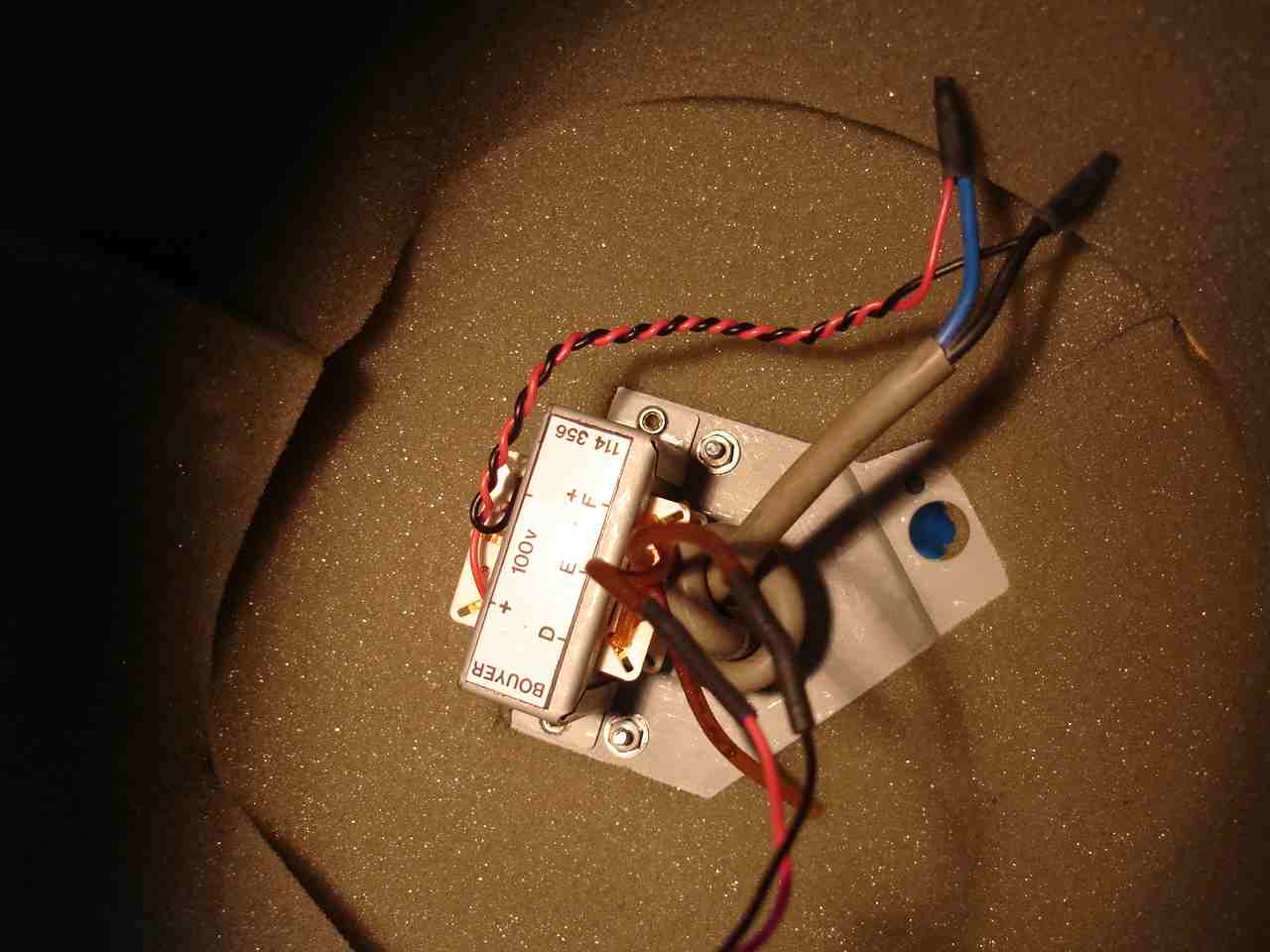

Pour sortir le transfo, enlever les deux vis du dessus de la boule. (Pas très facile à remettre!!) Changement du fil, mais je pense que ce type de fil "deux brins" n'est pas logique? pourquoi pas les 6 brins beaucoup plus fins des deux autres à grille noire!
A l'essai, le son est correcte,pas de ronflette, grésillements, pas de déformation. Par contre le son est moins puissant que les deux autres essayées par la suite. Branchement sur un fil blanc et le fil marron, ce qui doit correspondre à 16 Ohms. Le son est à la puissance de la baffle d'origine de l'autre canal. Sur branchement fil blanc avec autre couleur, son plus faible, ce qui doit être logique.Bien sûr comme Pierrot l'a indiqué, ce n'est pas de la HI FI, mais le son est convenable. A voir s'il ne faut pas que ces baffles soit utilisées sur un matériel plus puissant que ce que j'utilise comme ampli? Ampli Bouyer à lampes, par exemple?
Quelques photos pour terminer, et encore merci pour l'aide fournie par tous.

A part ta "Prostate" c'est des HP "PRINCEPS" ceux la !...dommage ils y en avaient avec des "SUPRAVOX" comme les boules en plâtre "ELIPSON" moi j'ai deux OEUFS avec un supavox d'origine "Produc... ELIPSON"

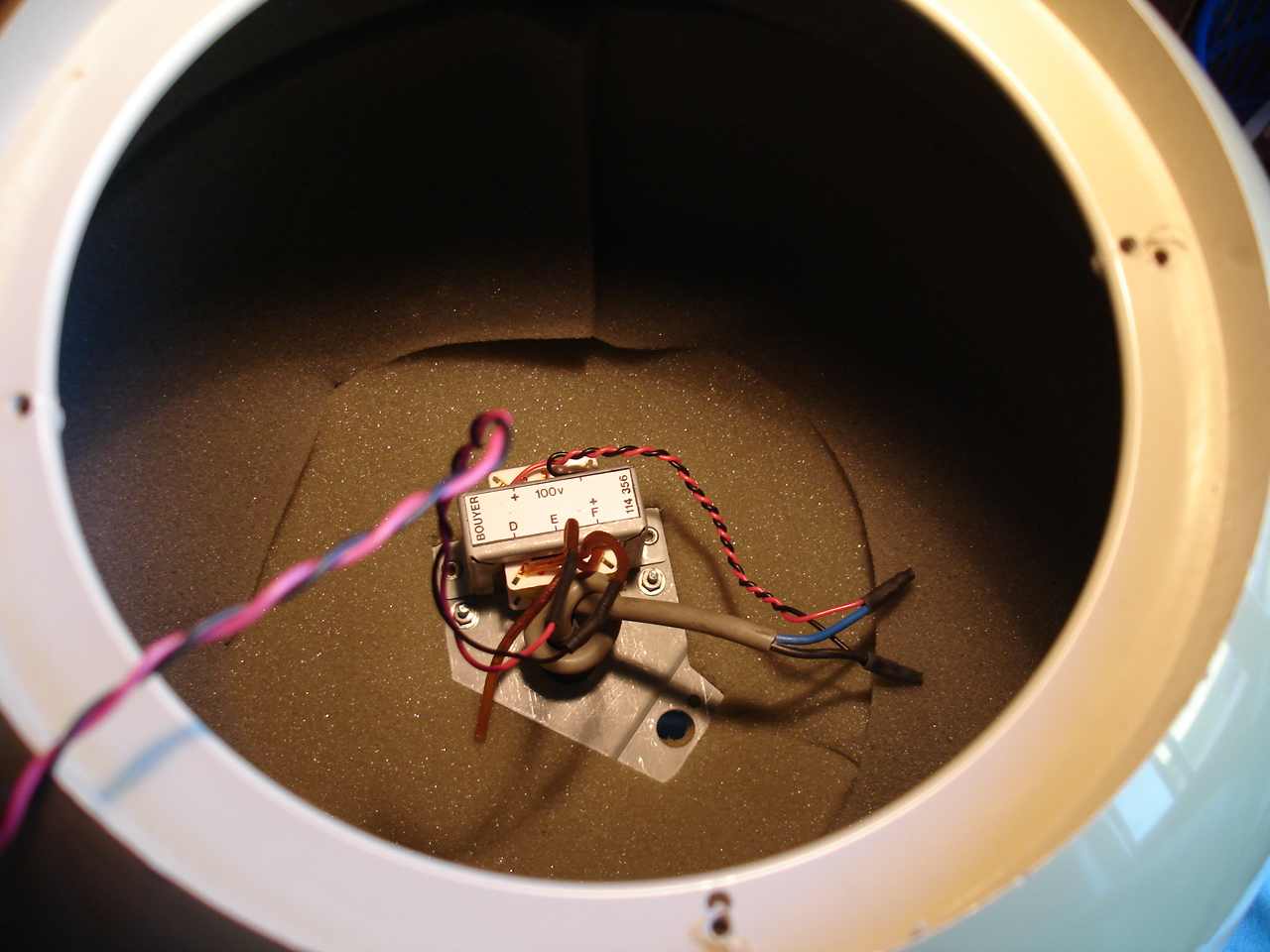

Pour GHIBLI, a été vérifiée (celle de la boule démontée...!!!) se trouvait sous la mousse.....!!! Je n'ai pas osé la prendre en photo!! celle de la boule bien sûr...
Pour Filoch, merci de l'info, il se peut que les deux autres soient équipées autrement? je vais essayer d'en démonter une pour voir.
