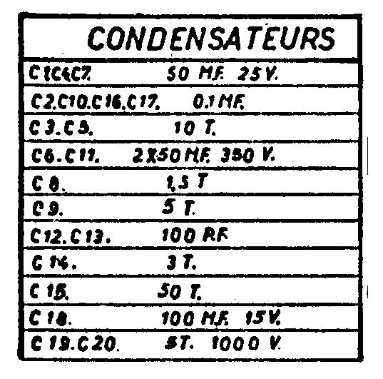

Bonjour a Tous,
Sur le plan de câblage les condensateurs simples (je suppose de 400 a 600 v.) sont marqués, la Valeur et représentait par un T ( je suppose que 50 T représente 50 Micro Farad)
Merci pour le renseignement.

Avez vous le schéma de principe correspondant? En effet, l'emplacement et la fonction des différents condensateurs permettraient de lever le doute.
Je ne pense pas qu'il s'agisse de µF (Ceux çi sont notés MF.)
Cdt

Peut-être des nanofarads ? des milliers de centimètres ?
Comme dit Bernard, avec le schéma ça serait beaucoup mieux !

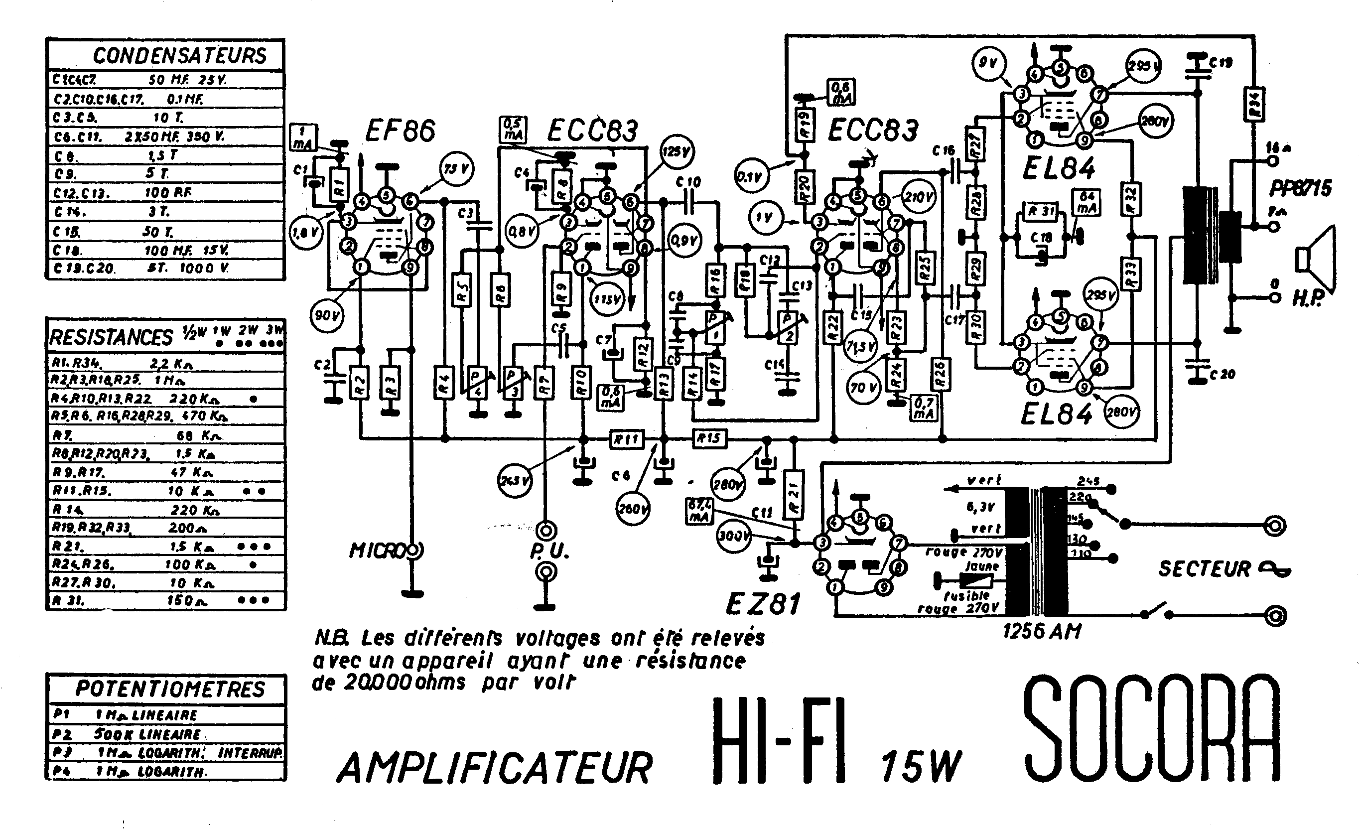

Sujet : Marquage condensateur Nouveau | De azur13 Le 10-09-2008 à 18:17 sta |

Des nanofarads me semble correspondre parfaitement au schéma.
Curieuse cette dénomination,du jamais vu pour moi![[:??:]](s11.gif)

J'ai déjà rencontré cela sur des schémas Socora...
T = nF.
Pourquoi ?
Cordialement,
Thierry

Curieuse, cette notation, pourtant ce schéma ne date pas de la préhistoire !
15W pour un push-pull de EL84, c'est optimiste !

Tiens, je connais ce schéma pour avoir numérisé le même genre
Il y a eu deux versions, une de 15W et une de 12W avec connexion ultra-linéaire des EL84...
C'était des kits, dans la première moitié des années 60. Rien de transcendant mais cela ne marchait pas mal, le 12W surtout.

Je présume que le transfo de sortie était différent, style TU101 avec prises écran.
