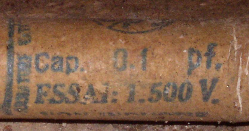

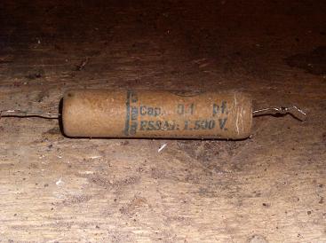

Je joint une photo pour montrer que je ne rêve pas, des condos de 0.1 pF !!!
Qui peut me dire de qu'elle valeur réelle il s'agit ?![[:??:]](s11.gif)

Certainement un 0,1µf !!

Je ne pense pas que ce soit un P mais plutôt un µ bizarroïde !!
Sujet : 100 femto Farad Nouveau | De jean-luc beulaygue Le 09-09-2008 à 20:48 sta |
c'est forcement µF car 0,1 pF c'est nettement inférieur à la capacité total des pattes de la capa....CQFD
Sujet : 100 femto Farad Nouveau | De jackoe Le 09-09-2008 à 20:51 sta |
0,1pF ! Rien qu'avec le câblage, cette valeur est largement dépassée ...

Encore faut-il avoir un bon condo pour pouvoir en mesurer la capacité, mais hélas sur les six qu'il y a dans le poste, aucun sont bon, ils sont tous sec comme un coup de trique, je pense donc mettre dans les tubes carton des 100 nF et nous verrons bien ...

>> mais hélas sur les six qu'il y a dans le poste, aucun sont bon <<
Alors, pas de doûtes, ce sont des 0,1µF
