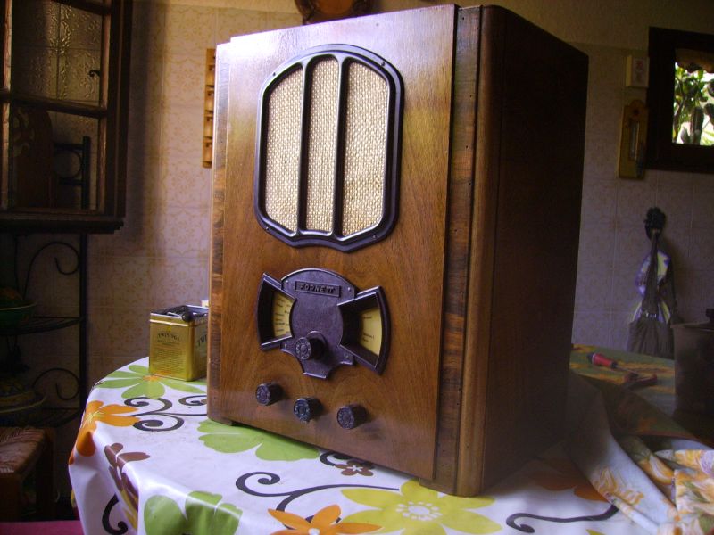

Sujet : Fornett Nouveau | De Fifi Le 09-09-2008 à 15:48 sta |
je recherche le schéma de ce poste ainsi qu'une photo en gros plan de la toile HP d'origine et des boutons s'il vous plait

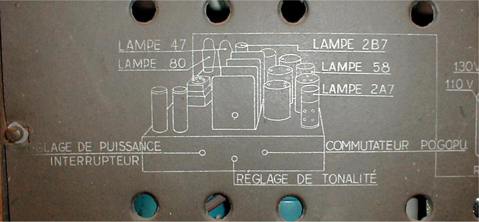

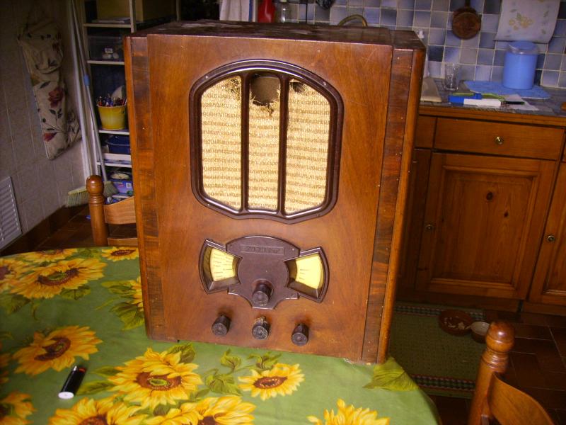

Sujet : Fornett Nouveau | De Fifi Le 09-09-2008 à 18:47 sta |
bonsoir Jean Pierre,
S5, peut être....ou pas!
je n'ai que 5 lampes: 58,2A7,2B7,47 et 80
pourquoi pas un B5B (voir photo)
pour la toile je pense que c'est similaire aux radiola de cette époque et pour les boutons j'aurai aimé en voir un de près pour comparer a ceux montés sur ce poste (4 identiques alors que sur les photos du GL il y en a un plus fin)
il y a encore un tampon sur la caisse du 3 Mars 1934
philippe

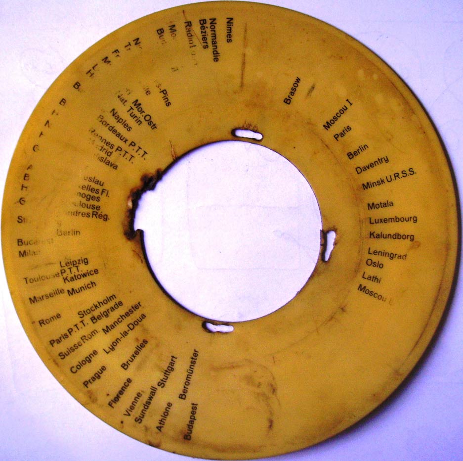

Sujet : Fornett Nouveau | De Fifi Le 09-09-2008 à 19:00 sta |

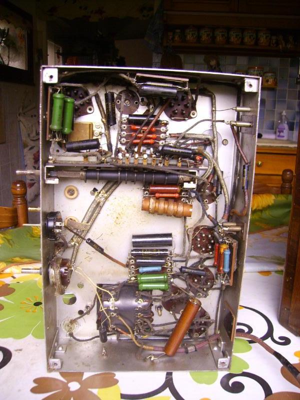

je ne trouve pas d'infos sur ce poste,
le chassis est propre et bien aéré, les chimiques d'origine avaient étés remplacés.
certaines stations sont illisibles sur le cadran
pour l'instant l'ebenisterie est en quarantaine a cause des trous de bêbetes (xylophene!)

Sujet : Fornett Nouveau | De Fifi Le 14-09-2008 à 14:15 sta |
qui pourrait m'aider a replacer les noms des stations manquantes?
philippe

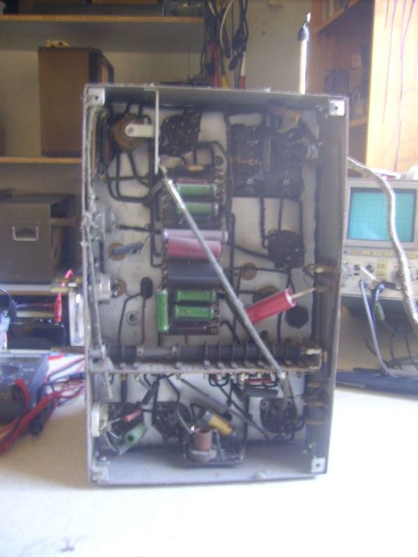

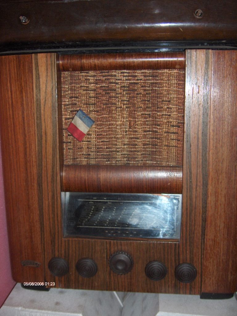

Sujet : Fornett Nouveau | De f1ftp Le 14-09-2008 à 17:43 sta |
Sujet : Fornett Nouveau | De f1ftp Le 14-09-2008 à 17:44 sta |

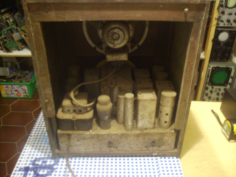

Sujet : Fornett Nouveau | De f1ftp Le 14-09-2008 à 17:47 sta |
Fornet inconnu en cours de restauration,gros problème sur l'entrainement gyroscopique du CV.
Denture bouffée sur certains engrenages.![[:ouin:]](s10.gif) ![[:ouin:]](s10.gif) ![[:ouin:]](s10.gif)
F1FTP/Philippe

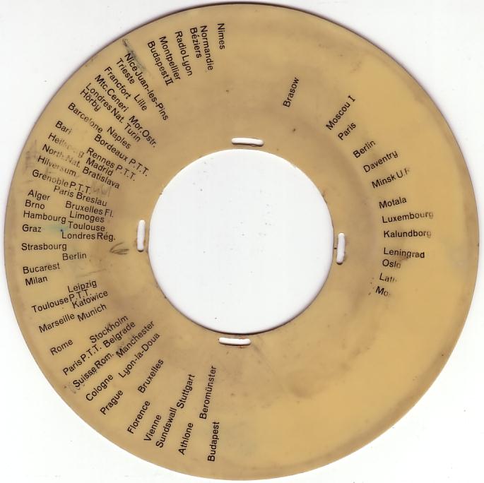

pour mes stations, j'ai presque tout trouvé, manque plus que le G....... entre Hambourg et Strasbourg, je séche pour l'instant
philippe
Sujet : Fornett Nouveau | De f1ftp Le 14-09-2008 à 19:29 sta |
Salut FIFI
Malgré mes recherches je n'ai pas trouvé l'origine du nom.Ces postes étaient fabriqués à Strasbourg dans le quartier de la Meinau (les locaux se situaient à l'endroit de l'actuelle concession Citroen) Il semblerait qu'avant Fornett il y avait une usine de construction Lumophone mais la non plus je ne sais rien de plus.
Pour le nom sur le cadrant je sèche malgré la consultation de différentes glace je ne trouve pas de station commencant par G entre Hambourg et Strass
Philippe

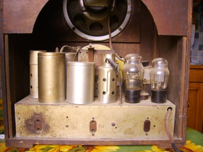

Sujet : Fornett Nouveau | De Fifi Le 21-09-2008 à 18:57 sta |
ce Fornett semble être le S5 comme le montre l'image d'un carton de ce poste trouvé sur le net
chassis identique a celui que j'ai avec 5 lampes et non pas 6....bizarre
je lui ait fait une petite beautée par contre il ne fonctionne pas encore; il faut que je trouve un tube 2B7 (HS) et pas encore eu le temps de remplacer les capas défectueuses
je suis aussi a la recherche d'un bouton de tonalité plus fin que celui qui est monté pour le moment
je pense avoir réussi a trouver le nom de la station manquante: Graz
philippe![[:Hi:]](s12.gif)

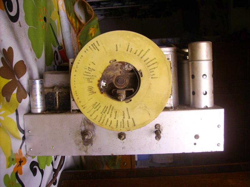

Sujet : Fornett Nouveau | De Fifi Le 08-02-2009 à 19:38 sta |

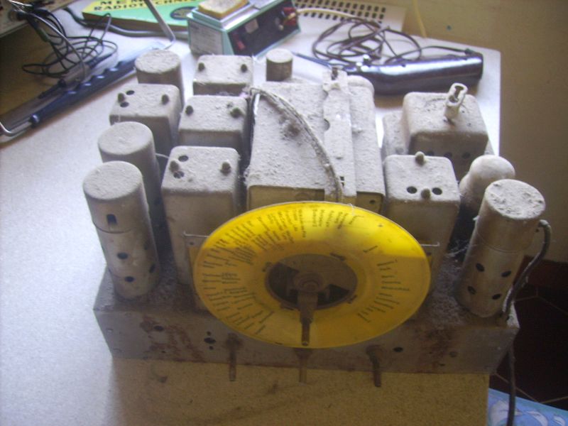

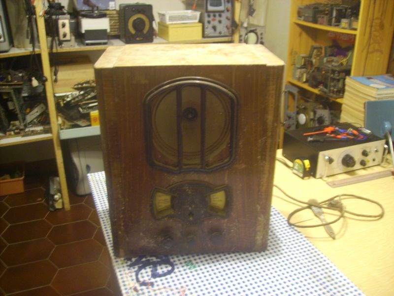

un petit retour sur le Fornett,
il y a bien 2 chassis pour ce poste, je viens d'en trouver un "S5" ou "B5B" en tous cas different du premier!
Sujet : Fornett Nouveau | De Alain Legros Le 08-02-2009 à 20:42 sta |
Bonsoir fifi.
Voici le cadran un peut moins usé.
Alain

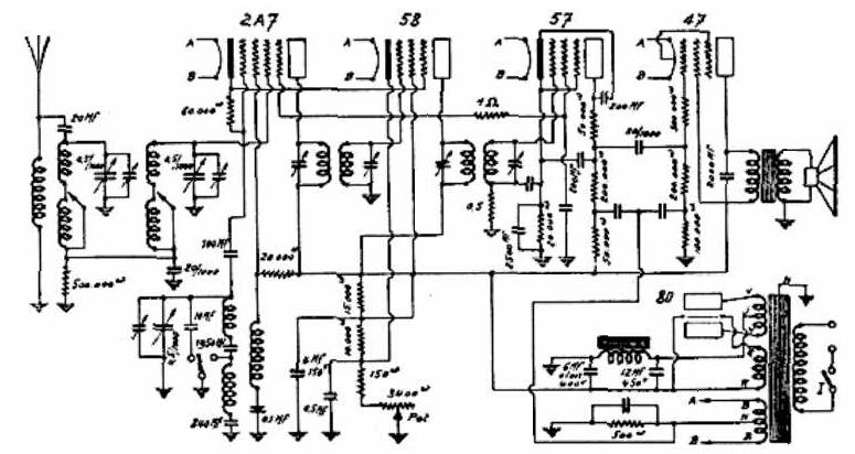

Sujet : Fornett Nouveau | De Alain Legros Le 08-02-2009 à 23:33 sta |
Bonsoir fifi.
Il y bien 2 châssis, un 5 lampes et un 6 lampes type S6.
Le, 5 lampes : 2A7, 58, 57, 47, 80. ou 2A7, 58, 2A6, 2A5, 80, je te joins la première version, demain je scanne la version avec la 2A6.
Le type S6 : 56, 2A7, 58, 2B7, 2A5, 80.
J'ai le S6, il ressemble fortement à la dernière photo, j'ai le descriptif, sans schéma, mais une comparaison est facile car il fonctionne, il n'a pas été bricolé et possède son carton arrière.
Alain.

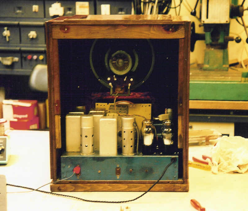

Sujet : Fornett Nouveau | De totolagalène Le 08-02-2009 à 23:49 sta |
J'ai le même remis en état il y a 15 ou 20 ans. Première photo.![[:Hi:]](s12.gif)

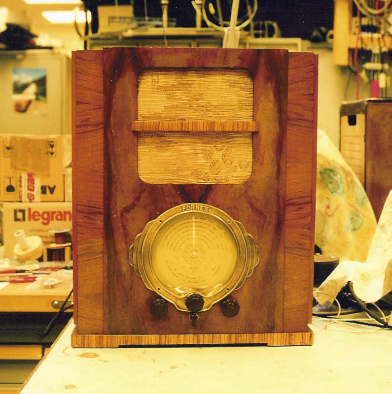

Sujet : Fornett Nouveau | De Jean Pierre Guittard Le 09-02-2009 à 14:27 sta |
J'ai trouvé les photos de mon Fornett, je les mets en piéces jointes.
Il avait été bricolé, monté avec un puch-pull de 43 en BF une 6A7, 6D6, 6B7, et une 25Z5, deux ampoules de cadrant, le tout monté en pseudo "tous courants", le primaire du tranformateur servant d'autotranformateur, pour le 220 V. Montage astucieux.
J'ai préféré remettre un jeux de lampes plus orthodoxe, à savoir: 6A7, 6D6, 6B7, 42, 80.
Mais je n'ai toujours pas son modéle, ou type, non plus le schéma, je me suis inspiré de celui d'un Técalémit, modéle ?
Le cadran est rétro-éclairé, et un un diaphragme projette une aiguille lumineuse, blanche pour les PO et rouge pour les GO et OC.
Ce n'est pas un poste de chevet et encore moins portable, largeur 41, hauteur 50 et 25 en profondeur, en centimétre bien sûr !
Les recherches continuent.....
Amicalement.
JP Guittard.
Sujet : Fornett Nouveau | De Fifi Le 10-02-2009 à 11:25 sta |
Bonjour a tous
je le trouve très chouette votre poste Jean Pierre avec son gros cadran
et merci a Alain pour le schéma du premier que j'ai trouvé
le second possède bien 6 lampes (une 56 en plus) et coups de bol, le cadran n'est pas éffacé!
