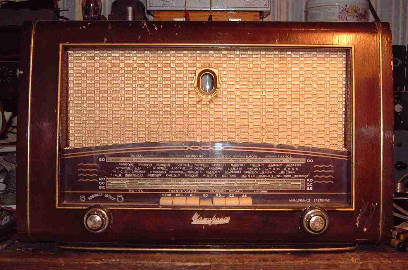

Sujet : Manufrance De Roger Michel  Le 09-09-2008 à 00:52 sta
    Je viens d'attaquer ce Manufrance que je n'ai pu identifier.

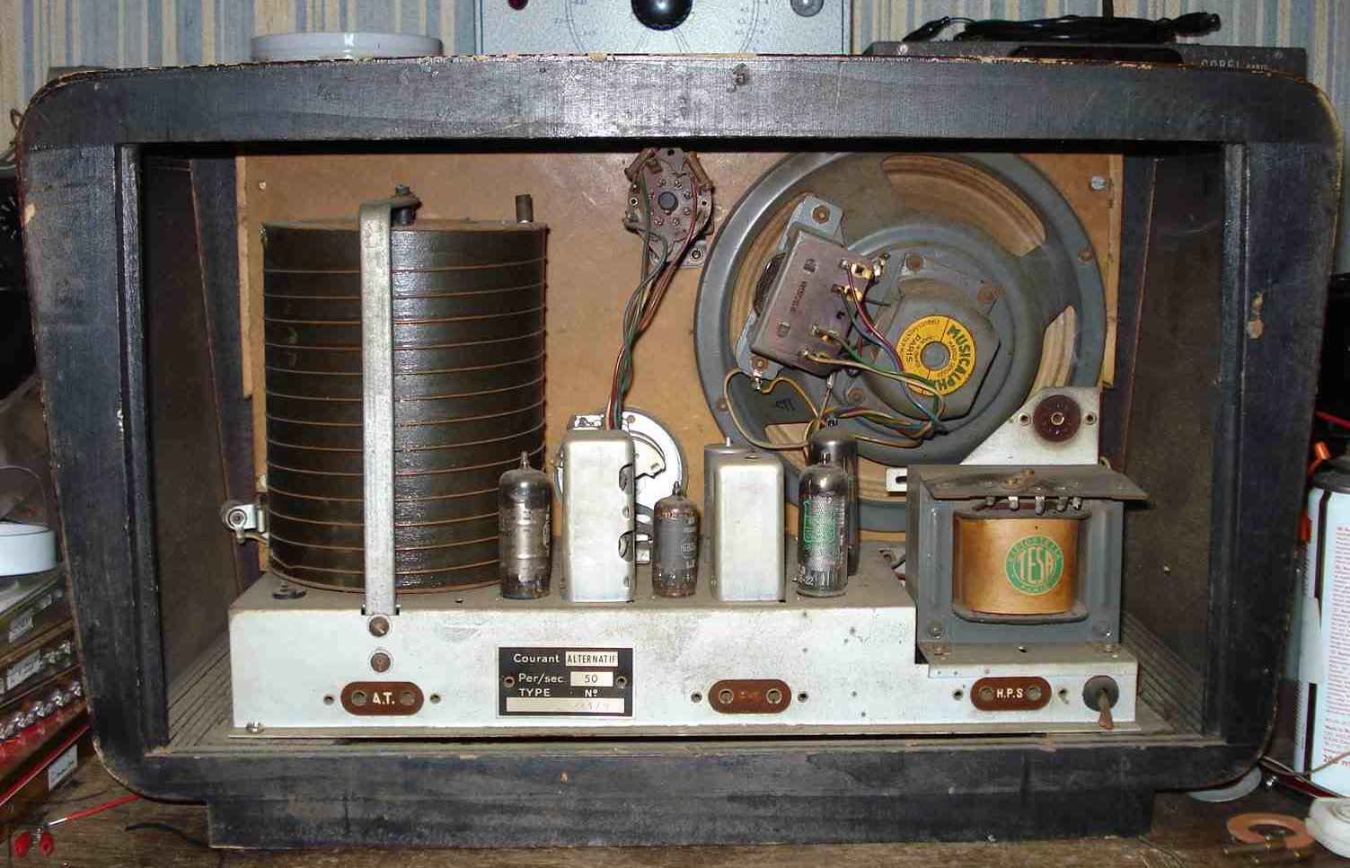

    Je constate que le chassis ressemble beaucoup au Clarville Record (1954) dont photo suit...
Sujet : Manufrance De Roger Michel  Le 09-09-2008 à 00:53 sta
    Chassis du Clarville...

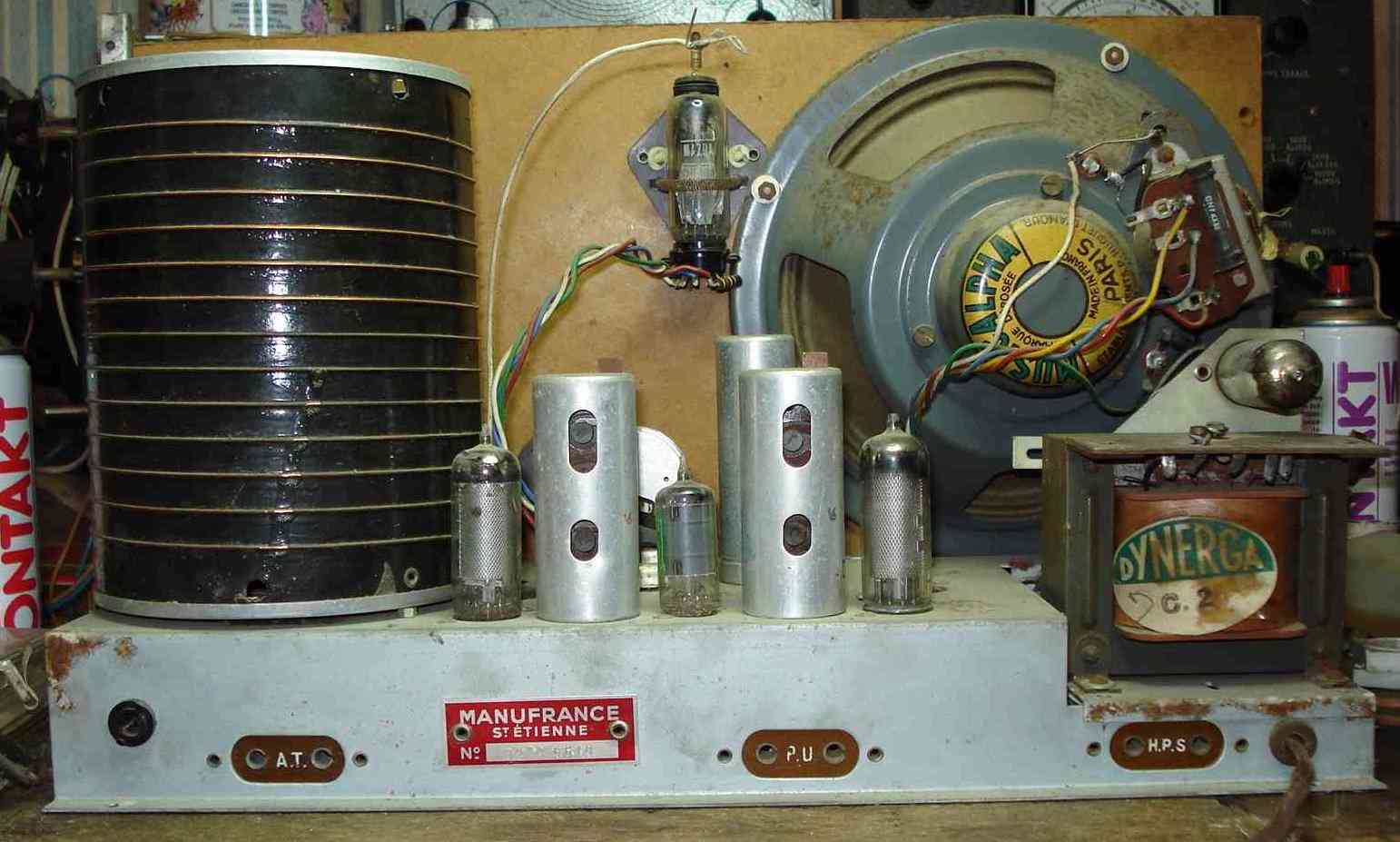

Sujet : Manufrance De Roger Michel  Le 09-09-2008 à 00:59 sta
    Chassis du Manufrance.
    L'équipement en lampes est identique, à l'exception de l'oeil (EM81 au lieu de EM34).
    EZ80, ECH81, EBF80, 6BA6 et EL84.
    Sauf que sur le Manufrance EL84 a été remplacée par une ECL82 alors que le support est cablé pour EL84.
    Ceci peut-il fonctionner, la plaque alimentée étant celle de la partie triode?
    Roger
Sujet : Manufrance De Pierrot du 82  Le 09-09-2008 à 01:51 cms
Si le support est câblé pour une EL84, la ECL82 est une rreur, elle n'est pas compatible au point de vue du brochage.
C'est étonnant comme les 2 chassis se ressemblent, il sortent visiblement du même atelier, surtout ce montage exotique  du transfo d'alim !

    Il semblerait qu'un poste ait un HP à excitation et l'autre poste un HP à aimant permanent. Ce ne seront pas les mêmes transfos dans ce cas sur les 2 postes. ;-)
Sujet : Manufrance De Roger Michel  Le 09-09-2008 à 02:06 sta
    Non, c'est également un modèle à aimant permanent sur le Manufrance. Il possède juste un capot volumineux. Mais il n'y à pas de fils.
    Le Manufrance est plus récent et possède un clavier à la place des boutons. Tous deux ont un pot ferrite avec bobinage pour réglage de l'antenne.

Sujet : Manufrance De Pierrot du 82  Le 09-09-2008 à 03:49 cms
http://retro-forum.com/viewtopic.php?t=16466
Je viens de relire le topic sur Radiofil, encore un de la même famille mais avec cadre ferrite et clavier, il doit être un poil plus récent que les tiens qui ont un cadre à air.
Je suis de l'avis de Nico, il me semble bien que ton Clarville a un HP à excitation, tout comme celui de Radiofil, et que par conséquent le transfo d'alim délivre 2x 350V AC, contre 2x 250V AC pour le Manufrance.
Bon, ça ne résoud pas l'identification, qui a accès aux catalogues Manyfrance de 1956-57 ?
Sujet : Manufrance De Jean-Michel  Le 09-09-2008 à 08:47 sta
Sujet : Manufrance De Roger Michel  Le 09-09-2008 à 09:03 sta
    Merci Jean Michel. C'est donc le modèle 32-270.
    Pierrot, je crois que j'étais endormi quand j'ai fait ma réponse. Le Clarville est à excitation et le Manufrance à aimant permanent.
    Roger
Sujet : Manufrance De Pierrot du 82  Le 09-09-2008 à 13:50 cms
Ah excellent, merci Jean-Michel !
J'adore la desceiption dithyrambique : façade richement décorée, éclairage indirect très lisible avec le nom des stations, bel appareil puissant, musical, muni des derniers perfectionnements, etc...
