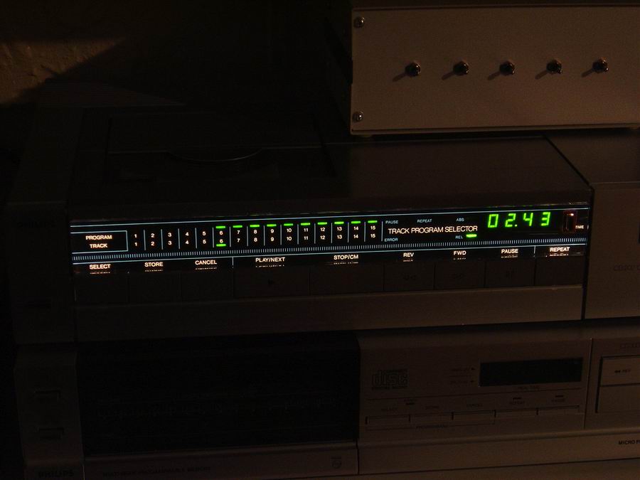

Sujet : Lecteur CD hs !! Nouveau | De Pierre Le 08-09-2008 à 21:53 cms |
Pas mal ça a de la gueule quand même !!, on trouve encore les blocs optique pour la CD100 Yves ??

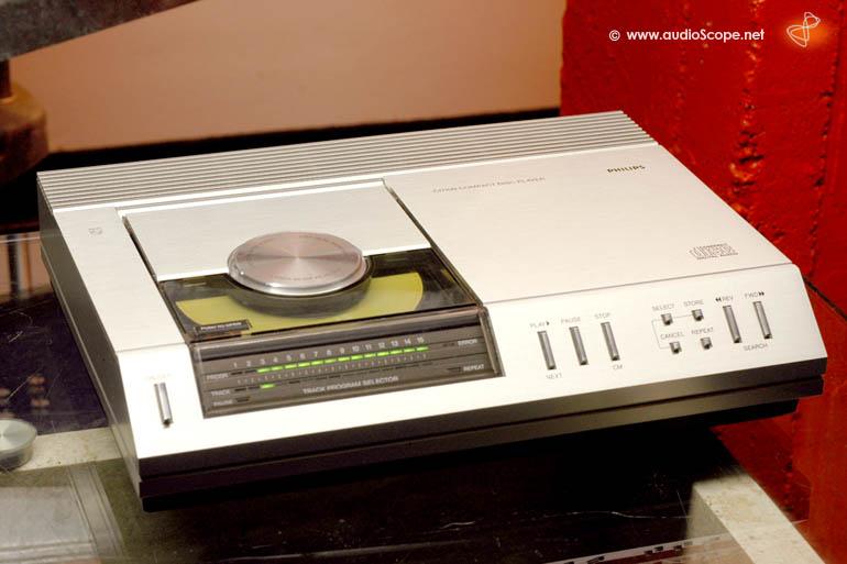

Sujet : Lecteur CD hs !! Nouveau | De Yves Le 09-09-2008 à 22:02 cms |
Re, une CD200! ! ! ! ! ! a garder précieusement, c'est un super modèle sortie la même année et avec exactement la même technologie que la CD100, si elle est en bon état cette platine vaut a l'heure actuelle 100 à 150€ ! ! ! ! Mais c'est pas pour le fric, c'est vraiment une belle machine qui fonctionne super bien et sa cousine est la CD202 avec le cadran éclairé.....et un affichage du temps (excusez du luxe pour l'époque).....une merveille a mes yeux ! ! !
Yves
Sujet : Lecteur CD hs !! Nouveau | De Yves Le 09-09-2008 à 22:06 cms |
Un petit détail, si vous ouvrez une CD200 vous verrez que tout y est prêt pour l'éclairage mais rien n'est monté.....étrange ! ! !
