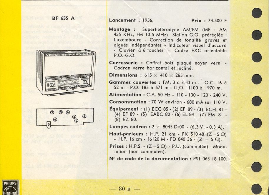

Je recherche dans le Gard quelqu'un qui aurait la capacité de faire une bonne révision de ce poste qui date de 1956. Il fonctionne mais on ne eput plus capter avec la FM.
Je joins un document trouvé dans des archives sur internet.
Sous entendu, réparation moyennant finance !!!
Si vous existez, contactez-moi car j'aimerai bien le faire revivre en bonne santé : il a un super son.
Merci d'avance Cl. P
