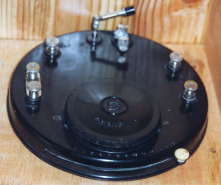

Bonjour à tous!
Le père d'un ami a acheté il y a.. pffffiou.. longtemps, un pose à galène en Auvergne...
Il a été sorti de son grenier pour quelques photos, je devrais l'essayer prochainement si j'ai le temps...
C'est un poste Radiola, je suppose que la boite est recouverte de papier (je ne l'ai pas vu en vrai encore), il aurait besoin d'une petite remise en forme (astiquage, polissage..), je me ferais un plaisir de lui proposer ça..!
les premières photos : (les autres sont en réparation par un logiciel car endommagées)
Qui connaît ce modèle ?

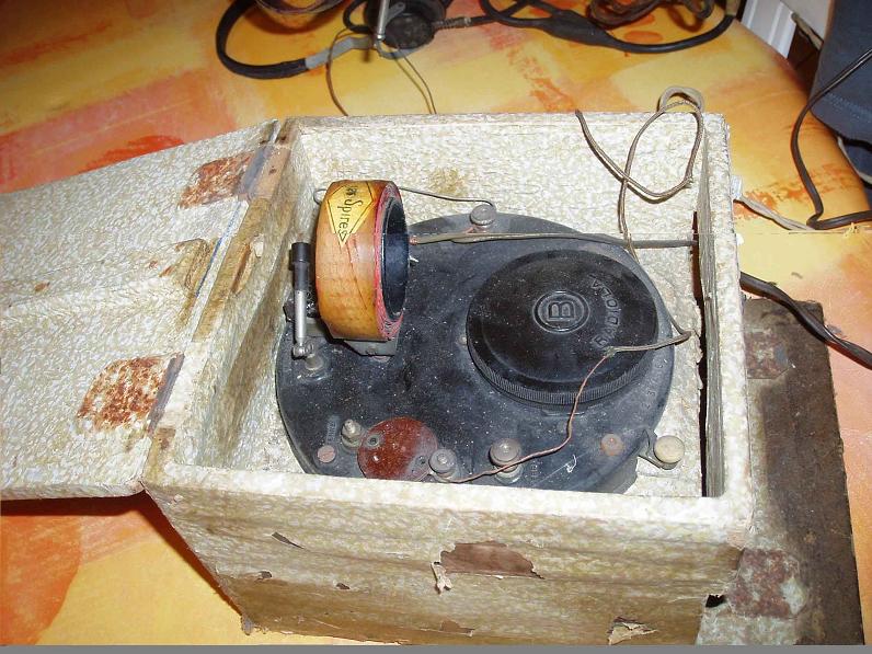

l'installation de la bobine...

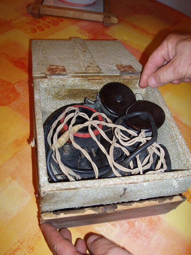

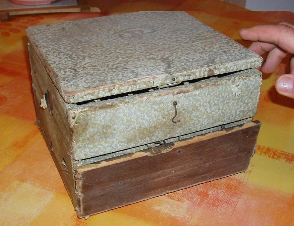

La boîte ne paye pas de mine...

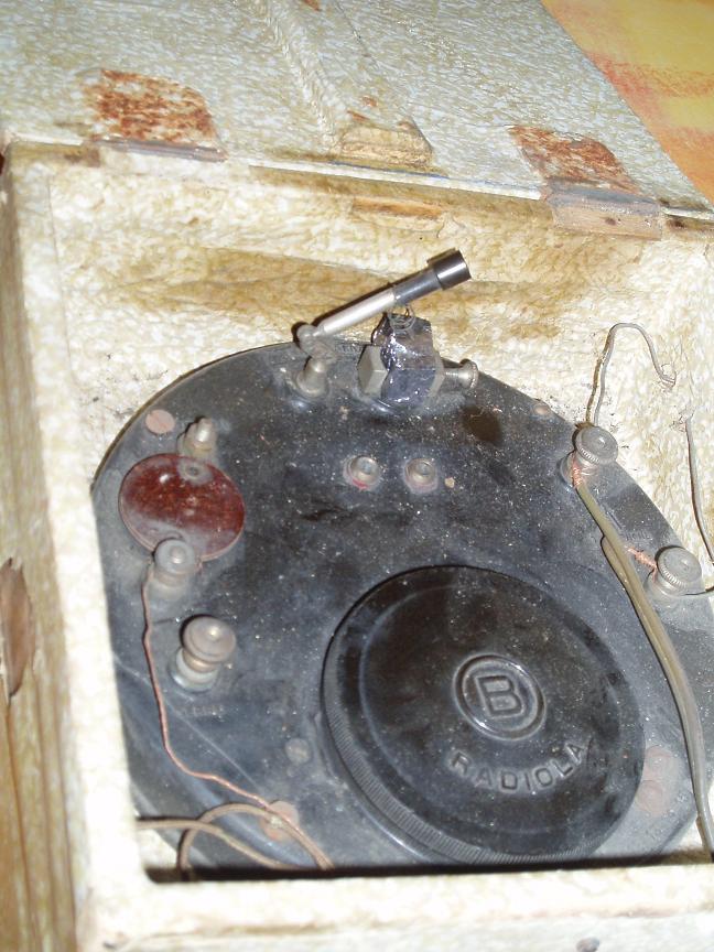

C'est un poste très rare que j'ai vu se vendre à Chartres entre 400 et 500 Francs.
Sa particularité est l'accord qui se fait par un disque en cuivre qui se glisse sous la self marquée "B".
Contrairement au fer le cuivre diminue la valeur de la self (un noyau de fer augmente la self).
Hélas le poste semble copieusement massacré. La self en nid d'abeille ne doit pas être d'origine, et les trous...

à ton avis, le papier est d'origine ?
ça me ferait plaisir de lui rendre sa beauté d'antant; Ce n'est pas un problème pour retaper l'ébonite et les pièces en laiton, mais la caisse, oulala, le papier est irrécupérable, la caisse est mal en point mais ça doit être récupérable, si le papier a été rajouté...

Je pense que la boîte n'est pas d'origine. Le poste était vendu seul.
