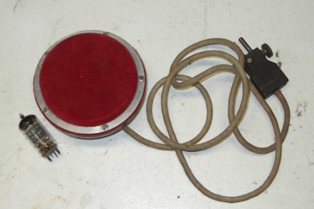

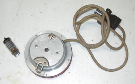

Dans mes piochages actuels, j'ai ramené ceci (voir photos).
Est-ce un micro ? Je le pense. A moins d'un gros écouteur ? La ECC83 donne l'échelle. Je n'ai pas encore testé : il faut que je trouve le connecteur femelle qui ira bien, pour ne pas démonter celui d'origine...

J'oubliais : la marque est Lorenz A.G. - Berlin
Si cela peut être utile pour l'identification...

C'est visiblement du matériel téléphonique...
Pour savoir si c'est un micro ou un écouteur, mesurer la résistance... si elle est de 500 à 2000 ohms, et qu'on entend un petit claquement lors de la mesure, c'est un écouteur.
Si c'est un micro, ce sera un micro charbon dont la résistance (plus basse) variera en secouant l'objet...

Résistance 200 ohms... Pas de bruit lors de la mesure ohmique, par contre léger bruit lors de la mesure avec le Fluke en position "test diode".
La résistance ne varie pas en le secouant non plus.
Qu'est ce qui vous fait dire que c'est du téléphonique? Le connecteur, la taille de l'objet?
Je ne suis pas spécialiste de ce genre de choses, d'ou la question !

Plutot d'accord avec l'option téléphonique parce que le type de cable et surtout celui du connecteur, ressemble beaucoup à ce que l'on voyait sur les standards il y a déjà un certain temps.
Pourquoi pas un micro destiné à être intégré dans un de ces équipements?
Sans avoir le produit entre les mains , et d'après la photo, je me suis demandé si ce cable
n'était pas plutôt un tuyau ( application médicale ).Mais je suppose que c'est un effet d'optique !

Il semblerait effectivement que ce soit bien un écouteur téléphonique militaire 1e guerre mondiale!
J'essaierai cela sur un ampli, avec deux pinces croco pour la connexion... pas trouvé de prise correspondante dans mon brol.
Le câble peut ressembler à un tuyau, certes mais c'est bien un beau câble en toile, qui est en parfait état.
