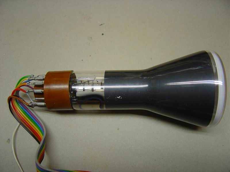

Bonsoir, j'ai acheté 5€ ce petit oscillo basique de chez PHILIPS modèle EE1007/08....voir la doc en PDF ici: http://ee.old.no/library/

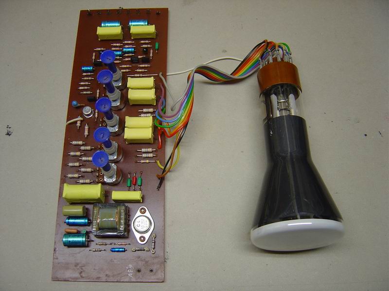

Le coffret en plexiglas n'existe plus car cassé après une chute, mais heureusement le tube n'a rien et fonctionne, j'ai déja essayé le bidule grossièrement. Ce qui me dérange le plus, c'est le bruit au niveau de l'alim haute tension, elle provoque un sifflement super agressif, est-ce normal? J'ai appliqué les bonnes tensions (12V CC ainsi que le 6.3V chauffage filament) et le spot est très fin et stable, mais j'ai un condo de 1mf (situé au primaire du transfo de la HT) qui n'est pas très beau, je vais le changer de toute façon et vous tiens au courant!!

Et la mention "Vidéo Eingang" (dans le bloc F) laisse supposer qu'il devait exister une extension comme deux base de temps ... 50hz et 16Khz, par exemple au hasard

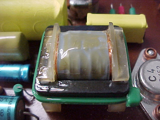

Pour le bruit, le choc qui a détruit le boitier a peut être fendu la ferrite ?
Essayer un bracelet pour la resserrer (tie rap par exemple).

Il existait autrefois chez KF un spray de vernis que l'on utilisait pour éliminer les sifflements des transfos-lignes et autres déviateurs de TV.Mais bon peut être que du vernis ordinaire...
Sujet : ! ! Retour de brocante ! ! Nouveau | De Yves Le 28-08-2008 à 02:19 cms |
Bonsoir Roland, j'ai aussi appliqué du vernis pour maintenir le "colring" et entre l'entrefer et le bobinage, c'est beaucoup plus agréable et presque silencieux.....
