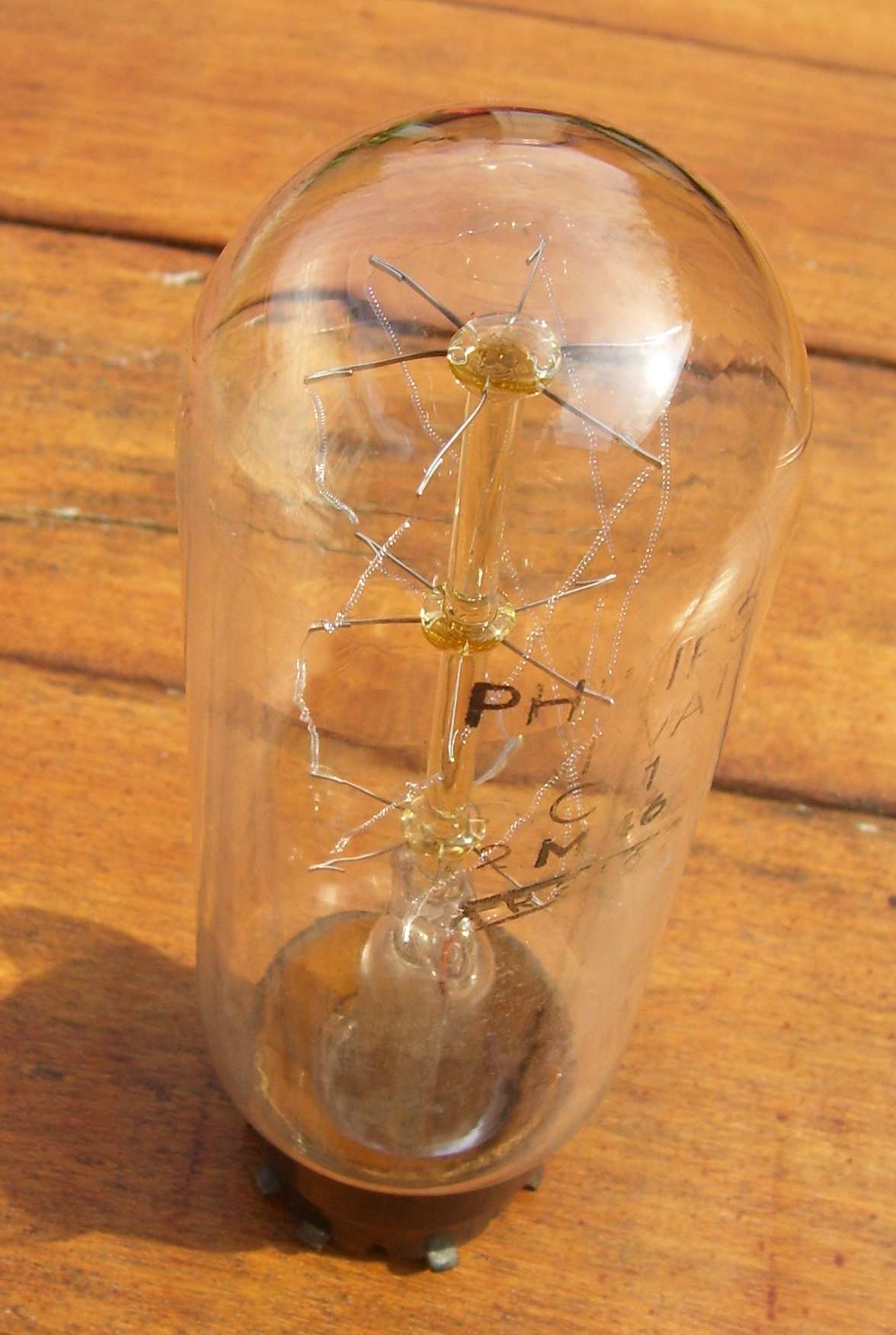

Sujet : SOS régulatrice Nouveau | De René Le 25-08-2008 à 11:46 sta |
Retour de plongée:
Une C1 présente... besoin d'un bon nettoyage à cause de son ex-mauvais stockage, mais filament ok. Le culot aura besoin d'un point de cyano. Tube néanmoins certainement neuf.
J'ai aussi une Philips 1926, que j'ai noté comme C1 à l'époque du rangement, j'imagine donc que c'est une équivalente. Plus petite en hauteur. Si tu préfères celle-ci... ou les 2 ?

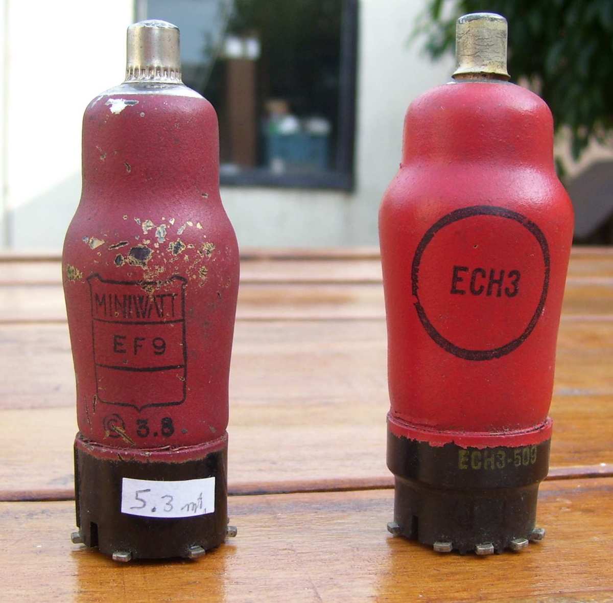

Sujet : SOS régulatrice Nouveau | De René Le 15-09-2008 à 18:15 sta |
+ une EF9 et une ECH3.
Je n'ai plus de CBL1, tu devras faire un autre SOS pour celle-ci

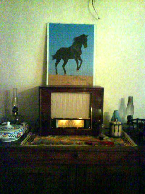

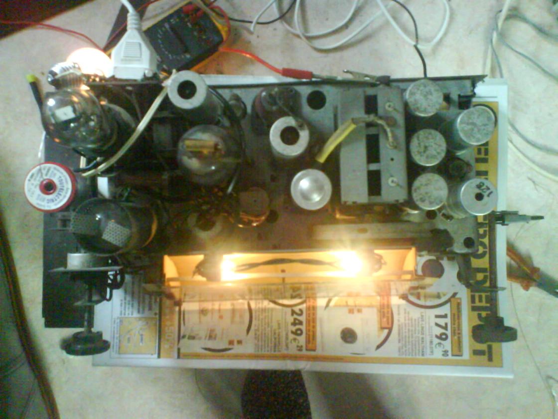

Sujet : SOS régulatrice, il marche ! Nouveau | De Pierrot du 82 Le 18-09-2008 à 22:04 cms |
Bonsoir à René et aux amis du forum... Nico m'a chargé de remercier René de sa part :
"Le poste chante, voir la photo. Avec sa nouvelle régulatrice il chauffe moins il ne fait plus ce bruit bizarre dont nous ne trouvions la cause. Et la cause était certainement une conso exagérée due à une régulatrice en fin de vie qui tentait de prévenir de sa fin imminente. Mets dans le message sur le forum que mon Téléfunken 174GWK est reparti comme en 40......" Nico Masterorion.
