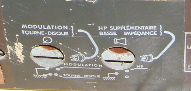

Le cathalogue d'origine mentionne un "emplacement pour adaptateur chalutier" qu'est-ce donc ?
à l'arrière il y a de curieuses prises PU et "modulation" à quoi sert la prise modulation et où trouver des prises adaptées ? (je n'ai pas de photos mieux pour l'instant)

La prise modulation est une sortie modulée du Recepteur
La prise PU est une entrée pour un PU ( Tourne-Disques )

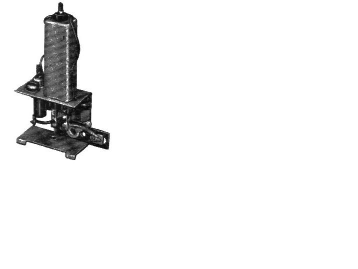

L'adaptateur chalutier se branche à l'interieur du recepteur mais ne sert plus à rien maintenant (en plus c'est un piece introuvable)
Sujet : Questions Radiola RA 477 A Nouveau | De gaet1001 Le 20-08-2008 à 14:21 sta |
Merci Pierre,
Une sortie modulée ?? pour quoi faire ?
à quoi ressemble l'adaptateur chalutier ? il y est peut-être sur le mien ? (j'ai le droit de rêver..)

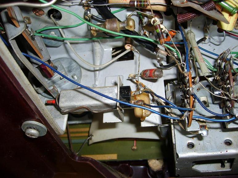

Sujet : Questions Radiola RA 477 A Nouveau | De gaet1001 Le 22-08-2008 à 17:32 cms |
J'ai bien un petit bloc qui ressemble à l'adaptateur chalutier mais je doute que ce soit ça... ça a l'air d'origine, la tôle du support est soudée par points.

Sujet : Questions Radiola RA 477 A Nouveau | De Pierrot du 82 Le 22-08-2008 à 20:19 cms |
Je crois que tu as de la veine, Gaët, ça ressemble bien à un adaptateur chalutiers...
Tu pourras vérifier quand il marchera, la gamme chalutiers s'obtient en enfonçant 2 touches simultanément (PO et une autre, c'est marqué sur le cadran).
On ne capte plus grand chose, cette bande s'étend entre les PO et les OC (de 1600KHz à 3,5MHz) mais il y a une bande radioamateurs de 3,5 à 3,8MHz que tu pourras peut-être capter, du moins une partie, mais il faut une antenne (simple fil de 10mètres) pour capter quelque chose...

Sujet : Questions Radiola RA 477 A Nouveau | De Bernard-GRZ Le 22-08-2008 à 22:04 sta |
Sur la photo c'est le filtre 1530 kHz PO. L'adaptateur possède 2 bobinages internes donc 4 bornes. Pour Gaëtan : message dans la bal depuis mercredi.
