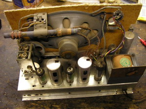

Bonsoir.
J'ai une radio avec les lampes : ECH81,EBF80,EL84,EZ80.
Avec l'oeil magique j'ai un probleme : Marquage:6..6 / EM.. (MAZDA)
Si quelqu'un a le schema ,magnifique.
Je joins photos
D'avance un grand MERCI ,

Un topic sur le Super Baroud 57 :
http://retro-forum.com/viewtopic.php?t=15245&

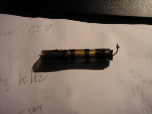

Sujet : besoin d'aide Nouveau | De larascasse70 Le 11-08-2008 à 15:50 sta |
Je voudrais remercier Pierrot du 82 et tous ceux qui sont sur ce forum!
Il y a un composant que je ne connais pas ,si quelqu'un peut m'expliquer.
Je joins une photo. Sur certain les cercles sont blanc.marrons.
Je suis vraiment un gros debutant.
MERCI
Sujet : besoin d'aide Nouveau | De Pierrot du 82 Le 11-08-2008 à 23:18 cms |
Sujet : besoin d'aide Nouveau | De Pierre Le 12-08-2008 à 14:37 cms |
Donc, à changer par un plus récent !
