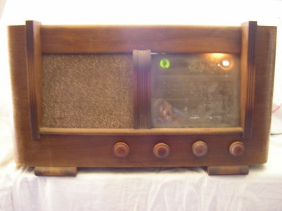

Sujet : identification Nouveau | De larascasse70 Le 05-08-2008 à 23:15 sta |
Je me suis trompe , j'ai mis les deux meme photos , je rectifie.
Merci de votre comprehention
Sujet : identification Nouveau | De Pierrot du 82 Le 06-08-2008 à 03:02 cms |

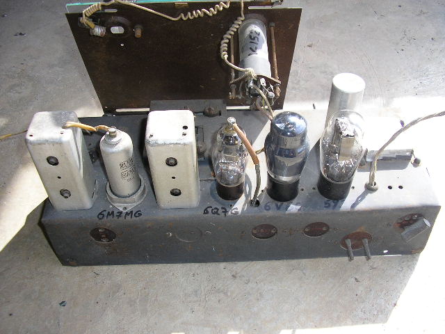

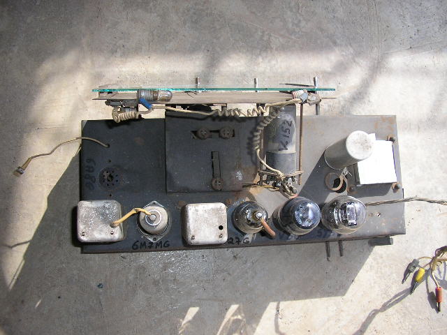

Ça va pas être facile, il ressemble à plein de postes montés artisanalement par des dépanneurs radio dans les années 1949-1950.
Quelles lampes ?
Je dirais à vue de nez :
6E8
6K7 ou 6M7
6Q7
6V6
5Y3G
et l'oeil magique...
Sujet : identification Nouveau | De larascasse70 Le 06-08-2008 à 10:53 sta |
Salut
V-125 Oeil magique
6A8G Pas sur ? Ou je peux en trouver une ?
6M7MG
6Q7G
6V6G
5Y3G

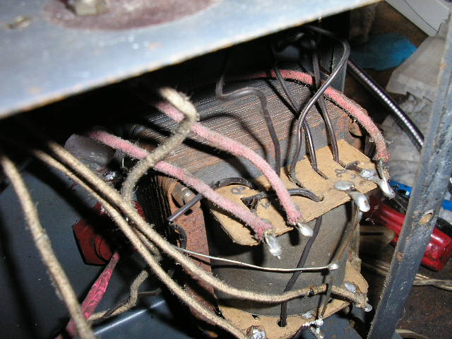

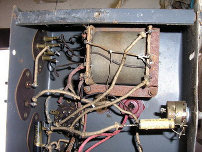

C'est curieux, on ne voit pas le transfo sur la photo ???
L'œil magique V 125, c'est bizarre, sauf erreur cette référence n'existe pas.
Je pense que la 6A8 peut être remplacée par une 6E8...
Si vos tubes sont en état, je il me semble qu'une première intervention technique comme l'échange des condensateurs pourrait se faire sans schéma. Après en procédant aux essais il sera toujours temps d'aviser...
Phil, qui délaisse un peu la TSF en ce moment pour se consacrer à la préparation du mariage de sa fille...
A plus!
Sujet : identification Nouveau | De larascasse70 Le 06-08-2008 à 14:04 sta |
salut Phil
Je reprends des photos (oeil & transfo)
Bon mariage et a la semaine prochaine.
Avec moderation
Sujet : identification Nouveau | De Pierrot du 82 Le 06-08-2008 à 16:14 cms |
V-125, inconnu au bataillon !
Il doit s'agir d'un 6AF7 ou d'un EM34.
Michel, je vous envoie par mail un schéma proche avec une 6E8 qui doit être la lampe d'origine, à la place de la 6A8 qui est plus ancienne...
Sujet : identification Nouveau | De Yves Le 06-08-2008 à 19:15 cms |
Bonjour Phil, le transfo est en dessous du chassis!!! je souhaite du bon temps pour le mariage de ta fille et une super fête!!!!! félicitations!!!!!
