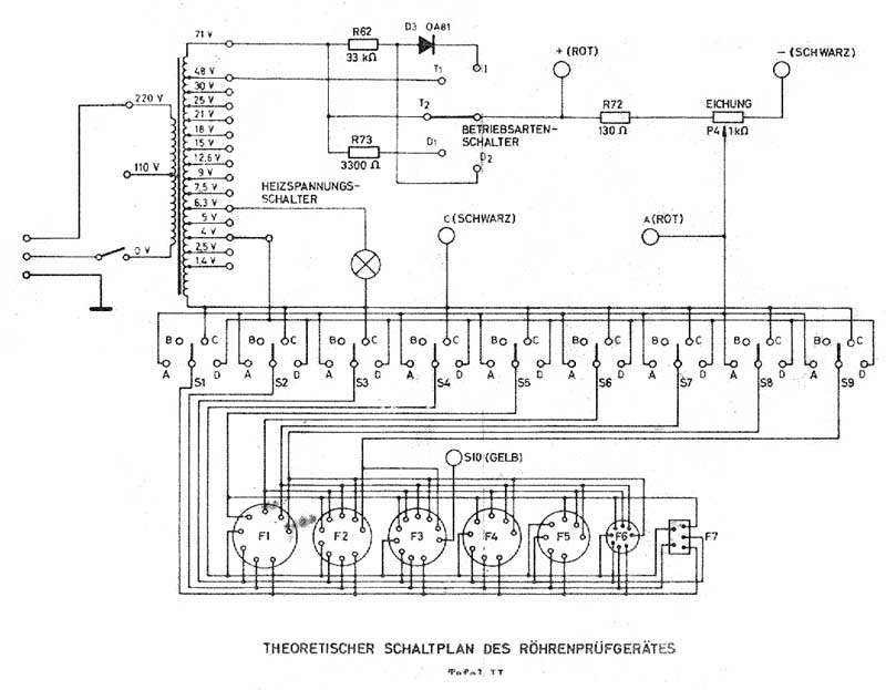

    Un ami m'a fait cadeau de ce petit lampemètre EURELEC, photo ci-jointe, je voudrais terminer ce Kit, qui malheureusement n'a pas été câblé du tout.
    S'est pourquoi je suis à la recherche du schéma et plan de câblage ainsi que la notice utilisation pour faire revivre ce lampemètre.
    Je vous remercie tous d'avance pour votre aide.

    Ca doit correspondre à peu pres à ça ...
    (version un peu plus ancienne)
    pour les culots , utiliser du fil de 9 couleurs et relier en parrallèle les broches 1 à 1, 2 à2, 3à3, etc avec un fil de chaque couleur, et faire aboutir au dispositif de commutation ...
    nota : Ce montage de lampemètre est vraiment basique , il faut un milliampèremètre extérieur (on utilisais le controleur universel eurelec avec ) certains défauts de tubes peuvent ne pas être décelé, et ne donne pas de résultats bien précis ...
    Vous pouvez tenter de terminer et d'employer ce lampemètre, mais je conseille , si on veut quelque chose de plus sérieux, d'acquérir un bon lampemètre (genre Métrix 310B)
    Patrick.

    Bonjour Patrick,
    Merci pour le schéma qui me donne un départ, cela se limitera à un simple contrôle de
    débit des lampes.

    j'ai trouvé ce schéma à l'aide de :
    < www.google.fr >
    si ça peut servir ...

    Bonjour;
    un site allemand pour la même chose:www.jogis-roehrenbude.de/Roehren-Geschichtliches/Roe-Pruefer/Euratele/ dommage c'est tout en allemand
Sujet : Petit lampemètre EURELEC Nouveau De gg  Le 24-01-2005 à 17:48 sta
    ajouter après le slash Euratele.htm je l'ai testé
