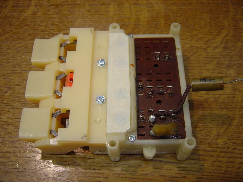

Bonjour, je suis en train de travailler sur le p'tit Socradel (Socra transistors!!) et j'ai une énigme que j'aimerai résoudre avant remontage sur le chassis du sélecteur. Après l'avoir complètement démonté (avec des "tonnes" de photos) et.....remonté, il fonctionne parfaitement sauf qu'au niveau du commutateur d'alimentation (il se trouve sur le bouton GO!!) donc quand je pousse sur ce bouton, le contact de batterie se coupe (a mon avis c'est pas normal et pourtant bien remonté!!) et quand je pousse sur PO le contact revient. Il y a aussi une position BE, c'est quoi? Pour couper l'alimentation, je doit re-pousser sur GO.....je comprend plus.....Je n'ai pas trouvé de schéma sur le net......si quelqu'un le possède cela pourrai éclairer ma lanterne!!!

Salut Pierre, c'est de la TSF.... Pour le clavier, le pire c'est qu'il n'est pas encore cablé, les contacts de batterie sont libres de potentiel, donc pas de doute sur le fonctionnement. Ce que je ne comprend pas, c'est pourquoi faut pousser sur PO ou BE pour que le contact batterie ce fasse et pousser sur GO pour éteindre!!! La mécanique est d'une telle simplicité (au niveau du contact batterie) que cela m'étonne de ce fonctionnement étrange!!! J'ai pourtant bien remis le petit plot exactement a sa place, y a pas moyen de ce tromper!!! Et de plus, il n'y a pas de liaisons électriques avec le reste du sélecteur (PO et BE)!!!

En effet pas pratique Pour ma boite a moi, c'est beaucoup plus simple, le commutateur se trouve sur la touche GO et coulisse entre 4 contacts et de là part deux fils (un noir vers le - du bloc piles et un bleu vers le - d'un condo de 250mf!!) le fils rouge du bloc piles, viens aussi sur ce condo mais au + et a la masse (dans ce poste le positif est la masse!!)....Bon, je sais pas si c'est claire pour vous.....je sais pas comment décrire mieux qu'une photo......(les 4 contacts batteries sont sur la droite et c'est un petit plot qui glisse entre ces contacts!!) il y a un pontage en diagonale entre le contact en haut a droite et celui de gauche en bas!!! Le contact se fait lorsque le commutateur est relaché en GO et inverser ce contact n'est pas possible!!!!

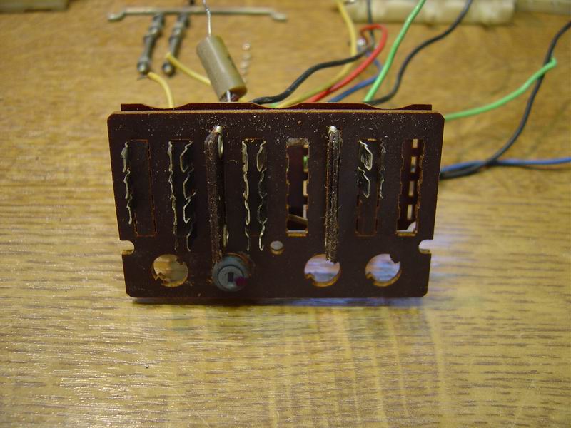

Sujet : ! ! Un peu d'aide ! ! Nouveau | De Yves Le 21-07-2008 à 19:26 cms |
Une autre avec les fils d'origines....avant travaux

Sujet : ! ! Un peu d'aide ! ! Nouveau | De Pierrot du 82 Le 21-07-2008 à 19:44 cms |
A mon avis, la solution est simple...
L'inter arrêt/marche d'origine étant cassé, l'ingénieux propriétaire ou son dépanneur s'est aperçu que la touche GO ne servait à rien, uniquement à faire remonter la touche PO qui assurait toutes les commutations...
Il a donc récupéré les contacts inutilisés de la touche GO pour en faire un inter A/M.
L'inter d'origine devait se trouver sur le pot. de volume...

Je viens de redémonter le sélecteur et tout est bien a sa place, donc je pense que cela doit surement fonctionner comme ça!!!! Pour le pontage, c'est plutôt du contact d'en haut a gauche et en bas a droite!!!!

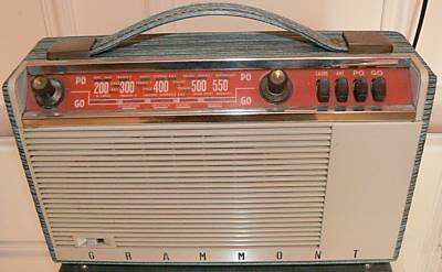

Non, celui que j'avais conservé à travers les années vient de trouver sa place dans un Infant2 de Grammont que je viens d'acheter...
C'est le clône du transistor familial des années 60 (comme la madeleine de Proust) qui était un Ribet-Desjardins RN7.

Bizzarement le Socradel "Socra"qui figure au Grand Livre est décrit comme ayant deux gammes d'ondes GO/PO, alors que sur la photo le clavier en fait apparaitre trois !![[:??:]](s11.gif)
Bizzarement aussi cette troisième gamme est OC et non pas BE !![[:??:]](s11.gif)

|  | Ben là, la 3ème gamme c'est AM (arrêt/marche)
