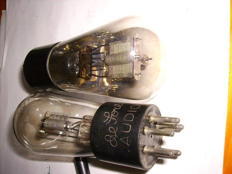

pouvez vous m'aider a identifier 2 de ces quatre tubes trouvés ensemble
le 1er est une 27 De forest Audion
le second: marqué mazda, 5 broches, je crois lire 2.5V ????X?62?? (mais pas certain)
le troisième:marqué Champion (je ne connaissais pas cette marque),5 broches et je pense lire 47
le quatrième:6 broches (2 plus épaisse) j'arrive a lire 436 sur la base du tube

j'ai trouvé une 27, "Americaine ancienne" 5 broches BF - Détection. les lampes de ce type ont 2 grosses broches pour les filaments.
c'est tout ce que je peux vous indiquer, sans trop de sureté d'ailleurs....

bon pierre va être content, la 27 ne débite pas bien que le filament soit bon, par contre jpg,sur celle là, les 5 broches sont de même diamètre
enfin, ça fait toujours une paire de tube a nettoyer, tester, et si HS....les tontons et les lolos..(ça n'a pas couté chère)
ça ne me dit toujours pas ce que sont les 2 tubes inconnus......

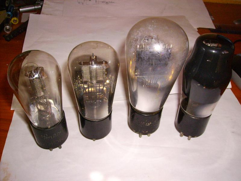

Sujet : identification tubes Nouveau | De René Le 29-06-2008 à 23:12 sta |
Les deux de gauche, ce ne sont pas les mêmes ? des 27.
La 27 a différentes appellations selon l'époque. On en trouve en UX et SX et le numéro peut être 27, 127, 227...
Bon, la 47, cela semble correct. Bien ancienne vu la forme du bulbe. Peut être un 247 vu l'âge.
La deniere, une pentode un peu plus récente... une 43 ?
Mais, non, on dirait un chauffage direct ?
Bon, il faut plus d'infos et de photos....

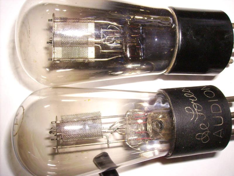

Sujet : identification tubes Nouveau | De Fifi Le 30-06-2008 à 13:30 sta |
merci René de vous pencher sur la question,
je joint une nouvelle photo des 2 de gauche la première étant bien identifiée comme une 27(au fait c'est du baryum ou thoryum?)
et la seconde, 6 broches dont 2 plus épaisses...tube Mazda, 2V5 et????

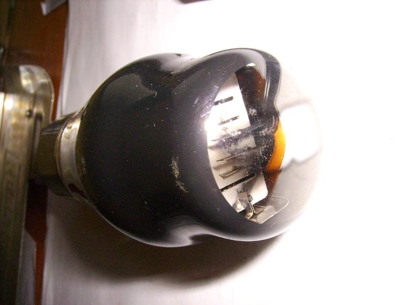

et la dernière,
on ne voit pas grand chose
Sujet : identification tubes Nouveau | De JCN Le 30-06-2008 à 18:12 sta |
la 2ème lampe doit être une 56, la 3ème une 47. pour la dernière 42 ou 43.

résultats: la 1ere est bien une 27 (ça on savait, c'était marqué) ce tube débite a nouveau si j'augmente la tension filament et c'est pour ça que je demandais si c'était du baryum ou thoryum pour essayer de regenerer.
la seconde est bien une 56 Bravo a JCN(elle débite correctement)
la troisième une 47 (le culot bouge trop, il faut que je déssoude pour voir si les fils sont pas coupés)
et la 4ème une 42(FF:6.3V) bravo a rené et JCN (elle débite correctement aussi)
