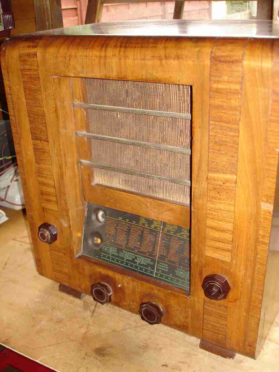

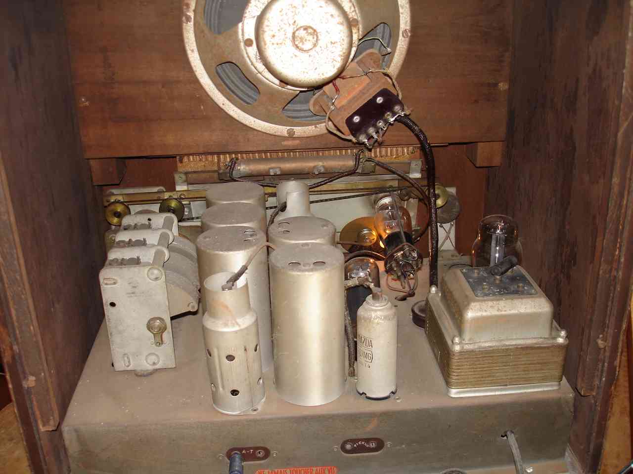

Compagnon du petit trouvé hier.
En bon état. Mis en "préchauffage" et montée lente en tension. Au vu d'une lampe cadran rougissante, augmentation voltage jusqu'à 110 v, petite attente et à 200 v recherche go et trouvé de suite Europe one! Petit ronflement logique. Avant, avait été dépoussiéré et vérifié "physiquement sans démontage.

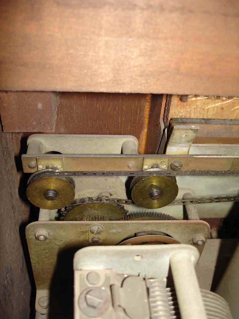

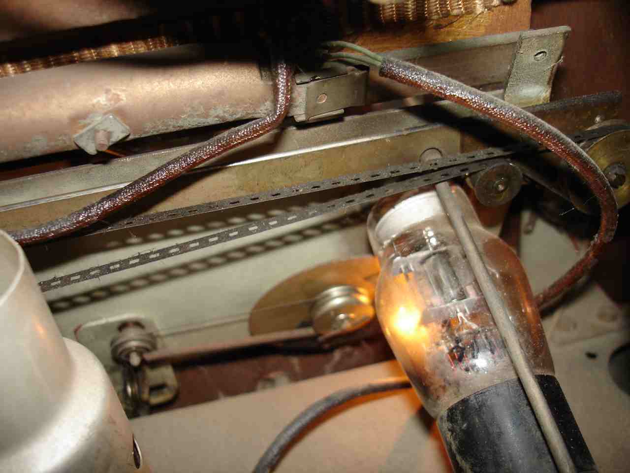

système de sélection des stations, semble se rapprocher du BX680U de Philips. Doit cependant être antérieur?

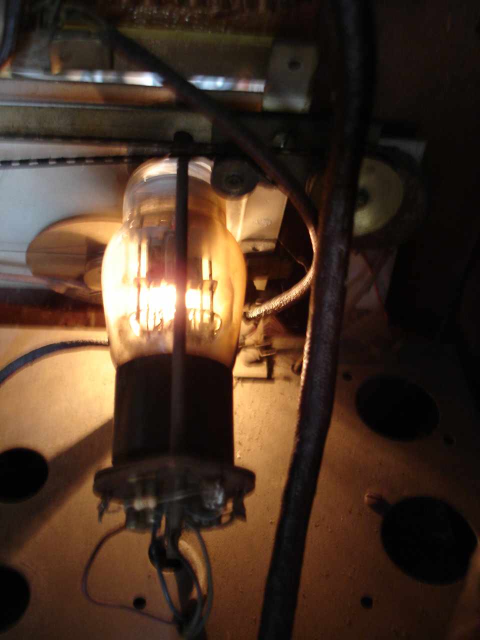

Et pour finir, L'oeil magique, qui a une forme que je ne connais pas! ressemble plus à une lampe ancienne ? Naturellement il semble "mort" ou au mieux inéfficace! le montage est curieux, d'habitude, les petite barres de maintien sont boulonnées aux extrémités. Celles-ci sont maintenues par un serrage en forme de tulipe. Pas pu les démonter facilement pour essayer de trouver si indications sur la lampe.
Ce poste fonctionne donc, pas trop mal. Après passage "au marbre" et changements des condos et autres bricoles, devrait être "agréableé. A un très bon son, double vitesse de l'aiguille des recherches de stations.

L'oeil magique doit être une 6G5 .En tout cas bel objet à restaurer.Ce genre d'entrainement CV/aiguille est une merveille à condition que la rouille n'attaque pas la courroie crantée.
