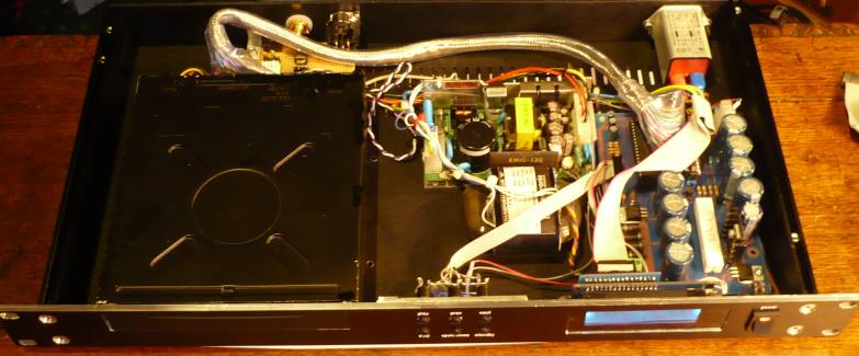

Sujet : Lecteur CD ... Nouveau | De Yves Le 26-06-2008 à 15:27 cms |
Bonjour jean René, il est tout a fait possible d'utiliser un lecteur PC pour lire de l'audio, mais il faut impérativement qu'il possède au moins un bouton PLAY (>) et AVANCE (>>), c'est un minimum....Le gros problème c'est l'affichage des plages qui est inexistant!!!! Mais bon, cela fonctionne très bien....et cela permet de vérifier si le lecteur est encore valable au niveau du laser et l'électronique!

Sujet : Lecteur CD ... Nouveau | De Yves Le 26-06-2008 à 20:01 cms |

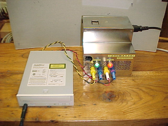

Sujet : Lecteur CD ... Nouveau | De Yves Le 26-06-2008 à 20:11 cms |
Zut j'ai oublier la photo....Au fait, c'est une alim d'un ancien IBM toute chromée!!!
Yves
Sujet : Lecteur CD ... Nouveau | De Kalbounet junior Le 26-06-2008 à 20:26 sta |
J'avais pensé a l'alim... Ce qui est chaud c' est que j'en ai balancé une il y a quelques jours... Mais j'ai testé avec l'alim du PC des parents (attention ! ) et ça marche.
