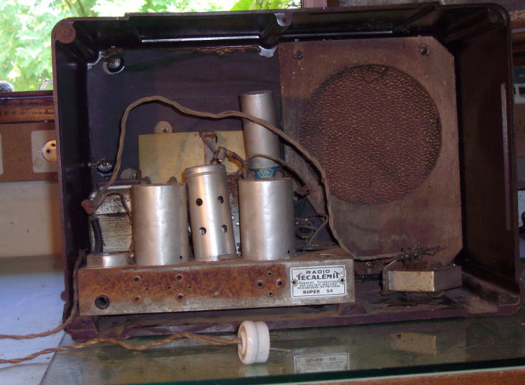

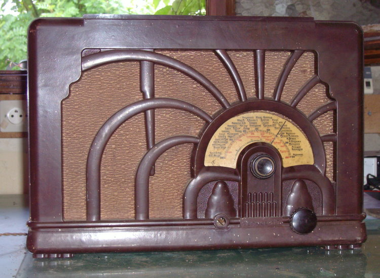

Il dormait dans un coin , en attendant une hypothétique restauration.
Le voila en photo, resté tel que l'on me l'avait donné il y a une vingtaine d'années.

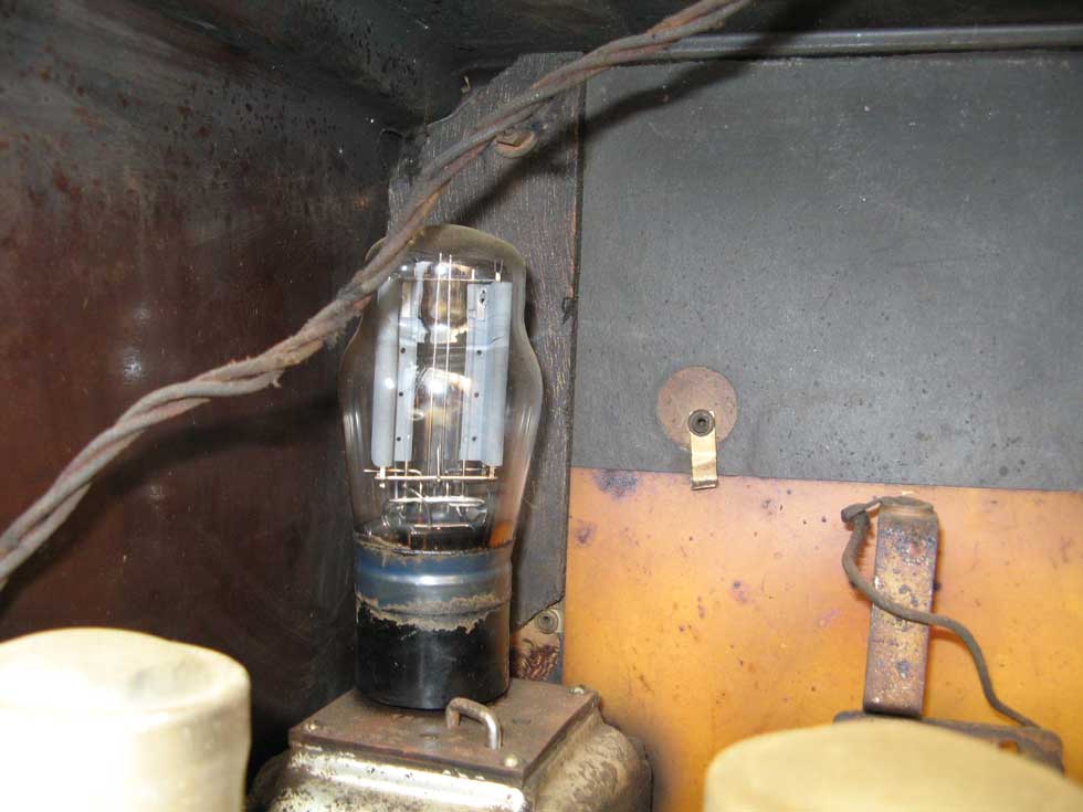

Deux boutons dépareillés en façade (il en manque donc un), plus de HPseul le transfo du hp est présent, pas de lampes (en réalité il y en avait 3: 2 conformes en référence mais HS et une autre montée sur un adaptateur HS aussi) bref il n'était guère brillant sauf la "caisse" intact par miracle.

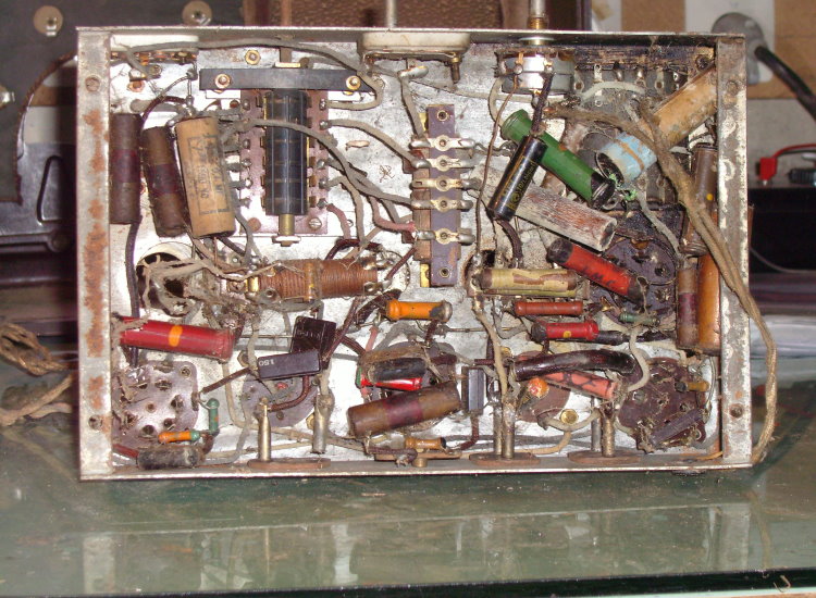

Depuis j'ai réuni l'essentiel de ce qu'il me faut pour tenter la restauration:
Le schéma aimablement fournit par Jacques il y a qques temps déjà (merci encore à lui).
Les 5 lampes en états récupérés sur d'autres "épaves" trouvées dans les vides greniers.

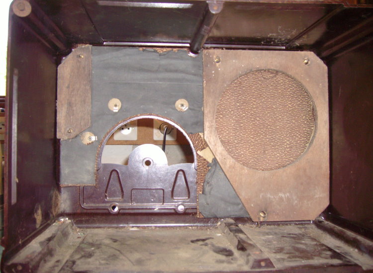

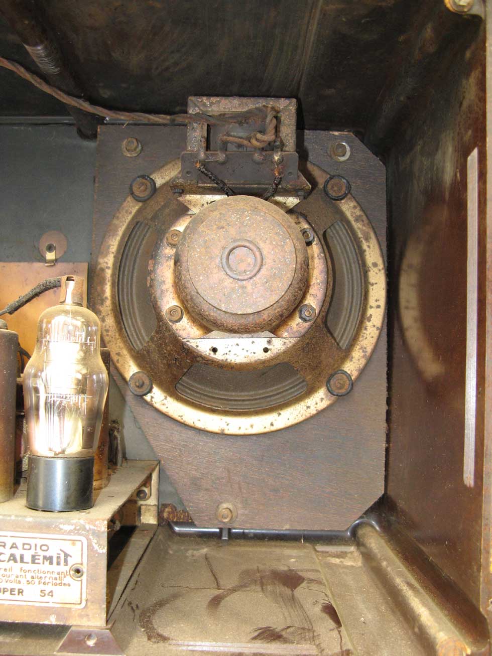

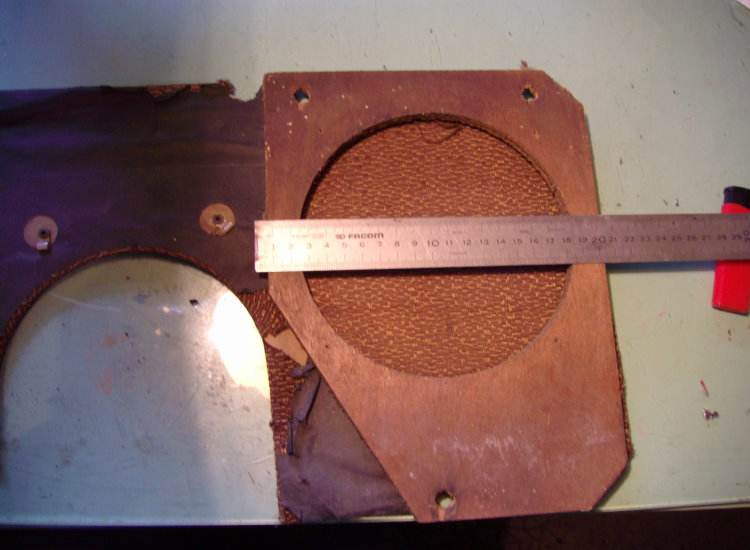

En premier dans la notice avec schéma il est indiqué que le haut-parleur a un diamètre de 21cm or à son emplacement on peut tout juste mettre un 19cm voir la photo de la plaque sur laquelle il est normalement fixé alors ?????
Sujet : Técalémit super54 Nouveau | De pierre.ch Le 25-06-2008 à 18:11 sta |
Ensuite à priori peut on mettre à la place d'un hp à excitation de 2500 ohms(comme indiqué dans la notice) un HP à excitation de 1500ohms avec en série dans l'induction une résistance de puissance de 1000ohms (l'inductance de la bobone sera sans doute plus faible mais est ce vraiment critique pour le filtrage)?
Toujours dans la notice il est indiqué que l'impédance de sortie est de 7000 ohms, question à quelle fréquence mesure t'on l'impédance du HP associé à son transfo, est ce à 400Hz comme je l'ai vu indiqué sur un autre HP?
Enfin d'origine existe t'il un cache transparent (verre , plexiglas....) devant le cadran et son aiguille? sans doute oui mais comment est il monté dans la caisse (voir photo de l'intérieur de la caisse)

La fréquence de mesure est bien de 400 Hz.
Le HP est bien d'origine un 19cm. Par contre il est fixé sur une contre-plaque de bois qui permet de plaquer un carton qui porte le tissu contre la façade.
Une deuxième contre-plaque à gauche complète le serrage. Photos suivent.

Pour terminer, il n'y avait pas de mica ou plexi devant le celluloid, comme d'ailleurs sur la plupart des appareils avec cadran en demi-lune des années 30.

Merci à Jacques pour ses réponses, ah oui pour l'excitation du HP je peux procéder comme je l'ai indiqué il n'y a pas de contre indications qui ne me sont pas venues à l'esprit?

Sujet : Técalémit super54 Nouveau | De Jacques (webmestre) Le 25-06-2008 à 19:07 sta |
euh... nan.

A mon avis, rien ne s'oppose à mettre un HP de 21 cm à la place d'un 19, si ça rentre , surtout que ça dépend comment on mesure... donc 19 #21 cm...
De même pour l'excitation, 1500 ou 2500 ohms, ça doit pas changer grand chose...
A moins que la HT après filtrage soit trop forte, bien sûr !
